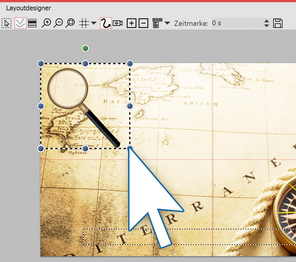

2. Bild verkleinern
Verkleinern der Grafik im Layoutdesigner
Die Lupe ist noch etwas groß, verkleinern Sie sie etwas, um mehr Spielraum für die Bewegung zu haben.
Dazu klicken Sie auf einen der runden Anfasser und ziehen mit gedrückter Maustaste nach oben links. Das Bild sollte nun kleiner werden.

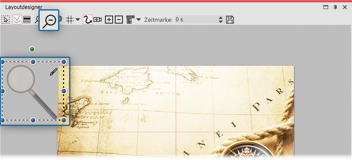

3. Erste Bewegungsmarke positionieren
Die Lupe soll von links nach rechts über das Bild fahren. Dazu wird der nicht sichtbare Bereich genutzt. Um einen besseren Zugriff darauf zu erhalten, verkleinern Sie die Ansicht im Layoutdesigner, indem Sie auf das Minus-Symbol unten rechts am Layoutdesigner klicken. Ziehen Sie das Bild nun auf die linke Seite des nicht sichtbaren Bereichs. Dies ist die erste Bewegungsmarke.
Erste Bewegungsmarke befindet sich im nicht sichtbaren Bereich

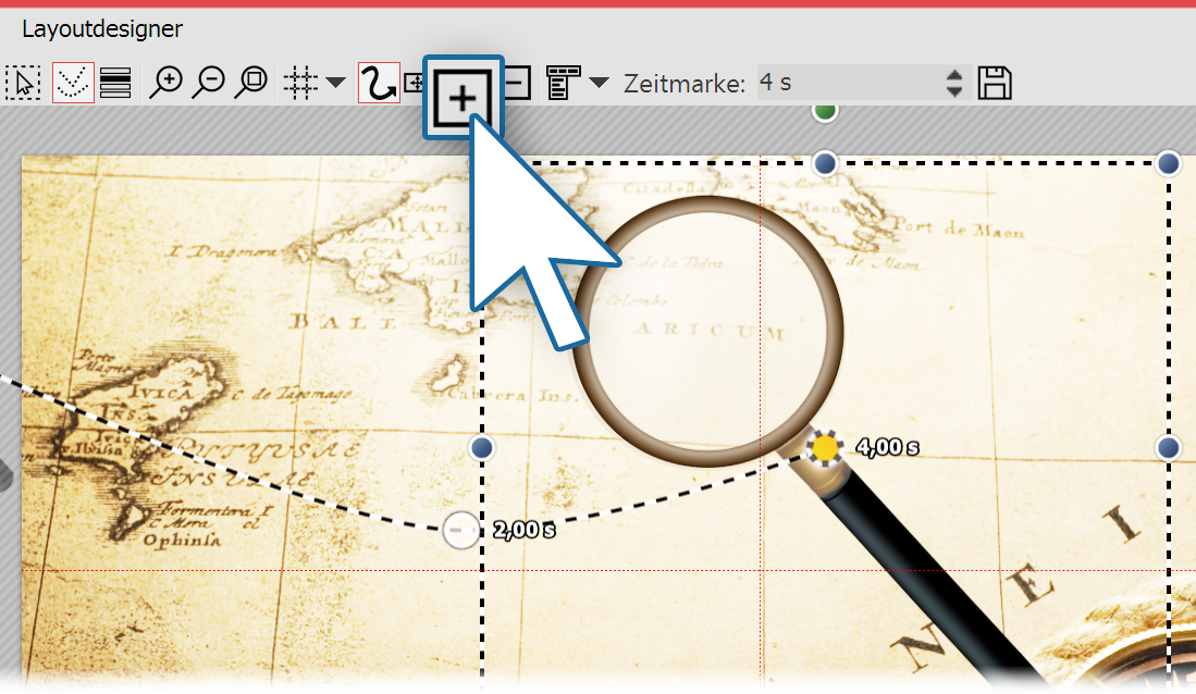

4. Neue Bewegungsmarke vergrößern
Neue Bewegungsmarke erstellen
Erstellen Sie nun die nächste Bewegungsmarke mit dem eckigen Plus-Symbol. Die Lupe bewegt sich nach rechts und wird größer.
Nutzen Sie wieder die runden Anfasser und ziehen Sie das Bild bei gedrückter Maustaste etwas größer.
Mit dem eckigen Plus fügen Sie weitere Bewegungsmarken ein. Vergrößern oder verkleinern Sie die Grafik nun bei jeder Marke etwas.
