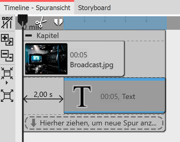

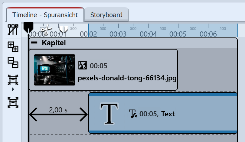

Ziehen Sie aus der Toolbox ein Kapitel-Objekt in die Timeline.
In das Kapitel-Objekt legen Sie ein Bild und in die Spur darunter ein Text-Objekt. (Siehe auch Kapitel "Mit mehreren Spuren arbeiten")
Durch das versetzte Anordnen, ist beim Abspielen zunächst nur das Bild zu sehen, der Textdurchlauf beginnt erst nach zwei Sekunden.

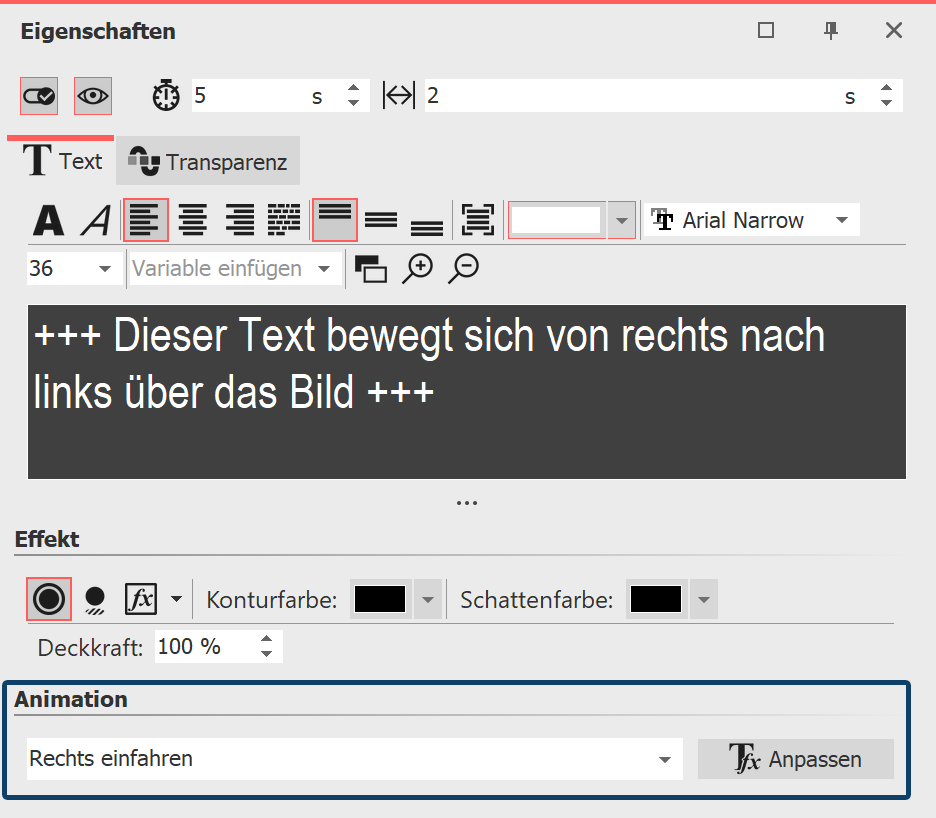

2. Text-Objekt anpassen

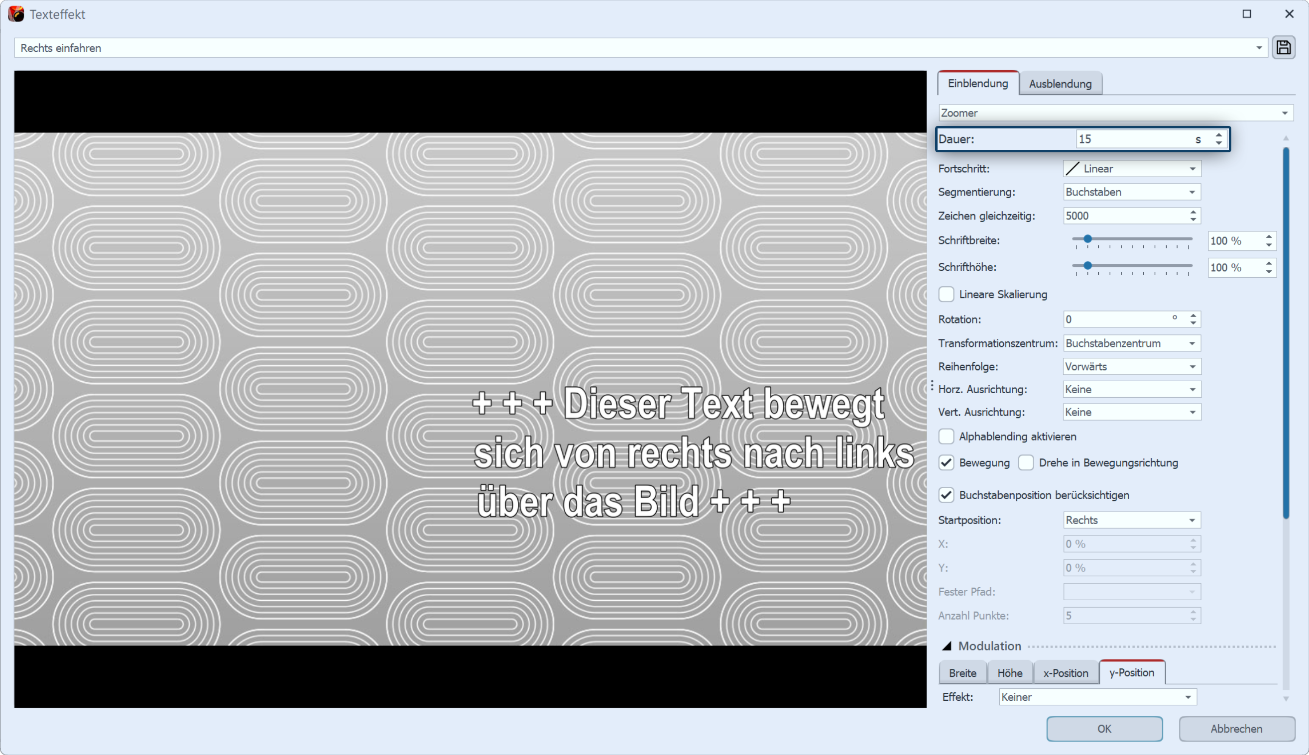

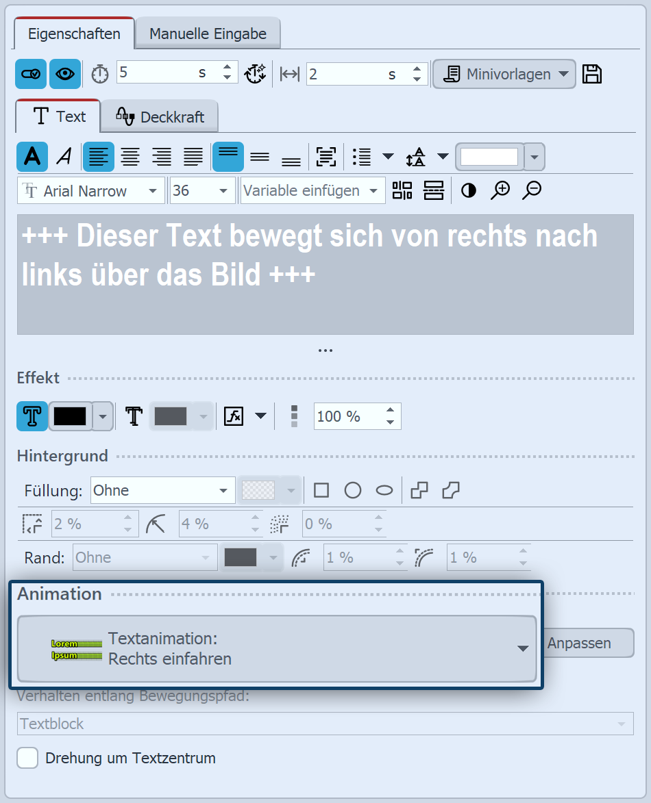

Markieren Sie das Text-Objekt in der Timeline und geben Sie im Fenster Eigenschaften Ihren Text in das Textfeld  ein.

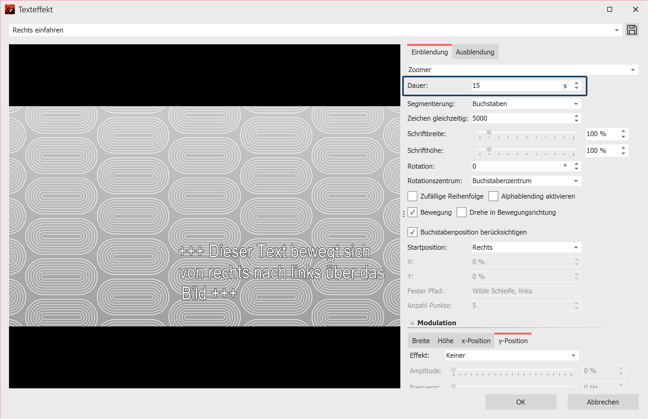

Wählen Sie die Animation "Rechts einfahren".
Klicken Sie dann auf den Button Tfx Anpassen, um die Dauer der Text-Einblendung anzupassen.
Textanimation anpassen
Bei dieser Textlänge sind 15 Sekunden angemessen. In der Timeline wird die Dauer des Text-Objektes automatisch auf diese Länge angepasst.

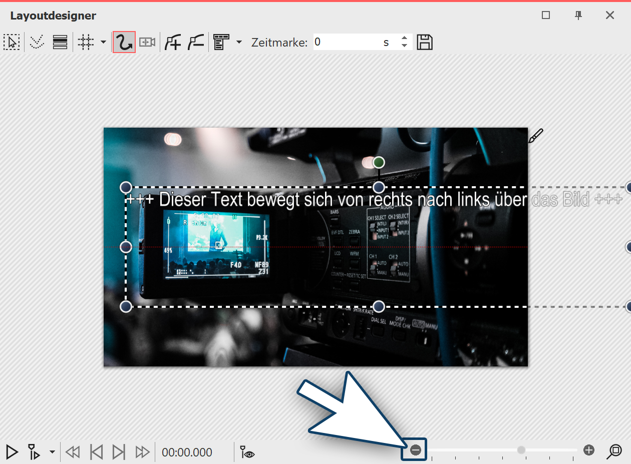

Textbreite am Auswahlrahmen ändern

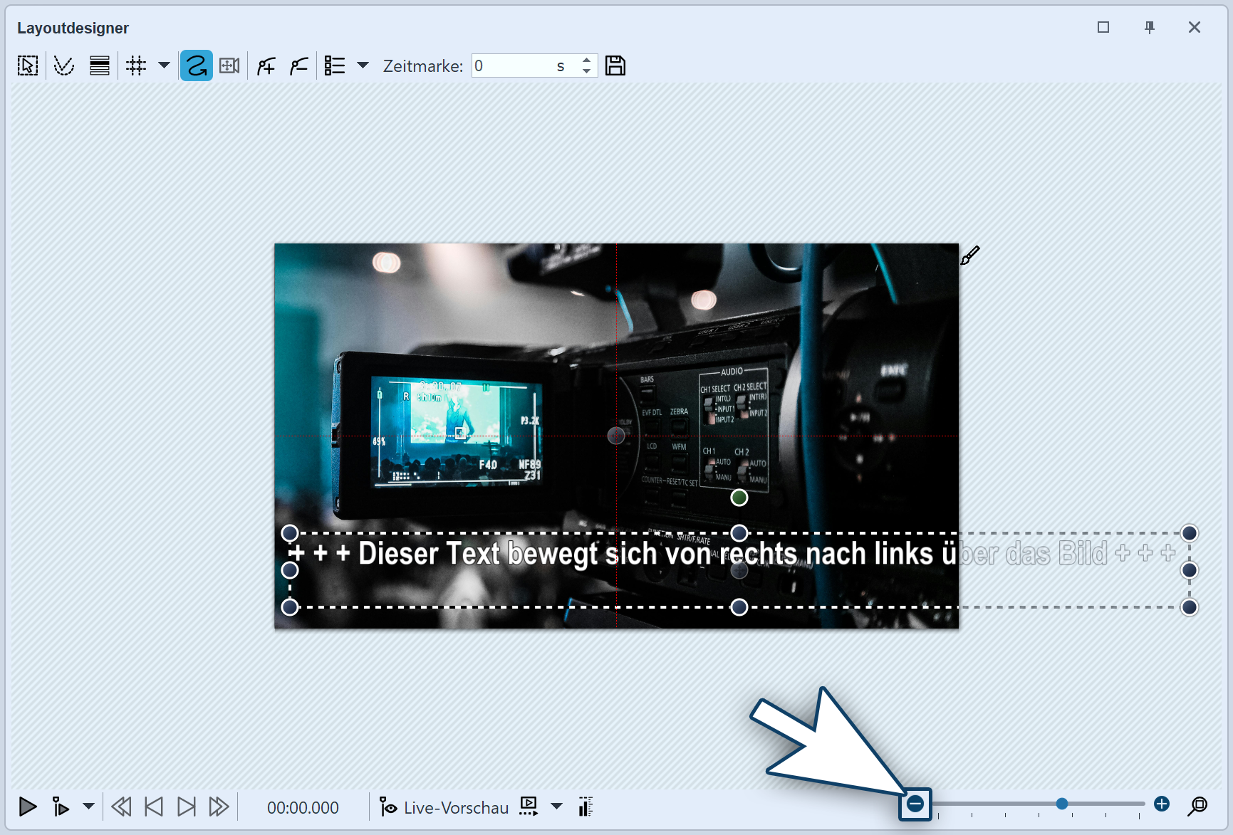

Damit der Text einzeilig erscheinen kann, muss der Rahmen des Text-Objektes im Layoutdesigner auf eine ausreichende Breite gezogen werden.
Verkleinern Sie die Ansicht des Layoutdesigner mit dem Minus-Symbol.
Ziehen Sie an einem runden Anfasser den Text-Rahmen solange in die Breite, bis der Text einzeilig ist.

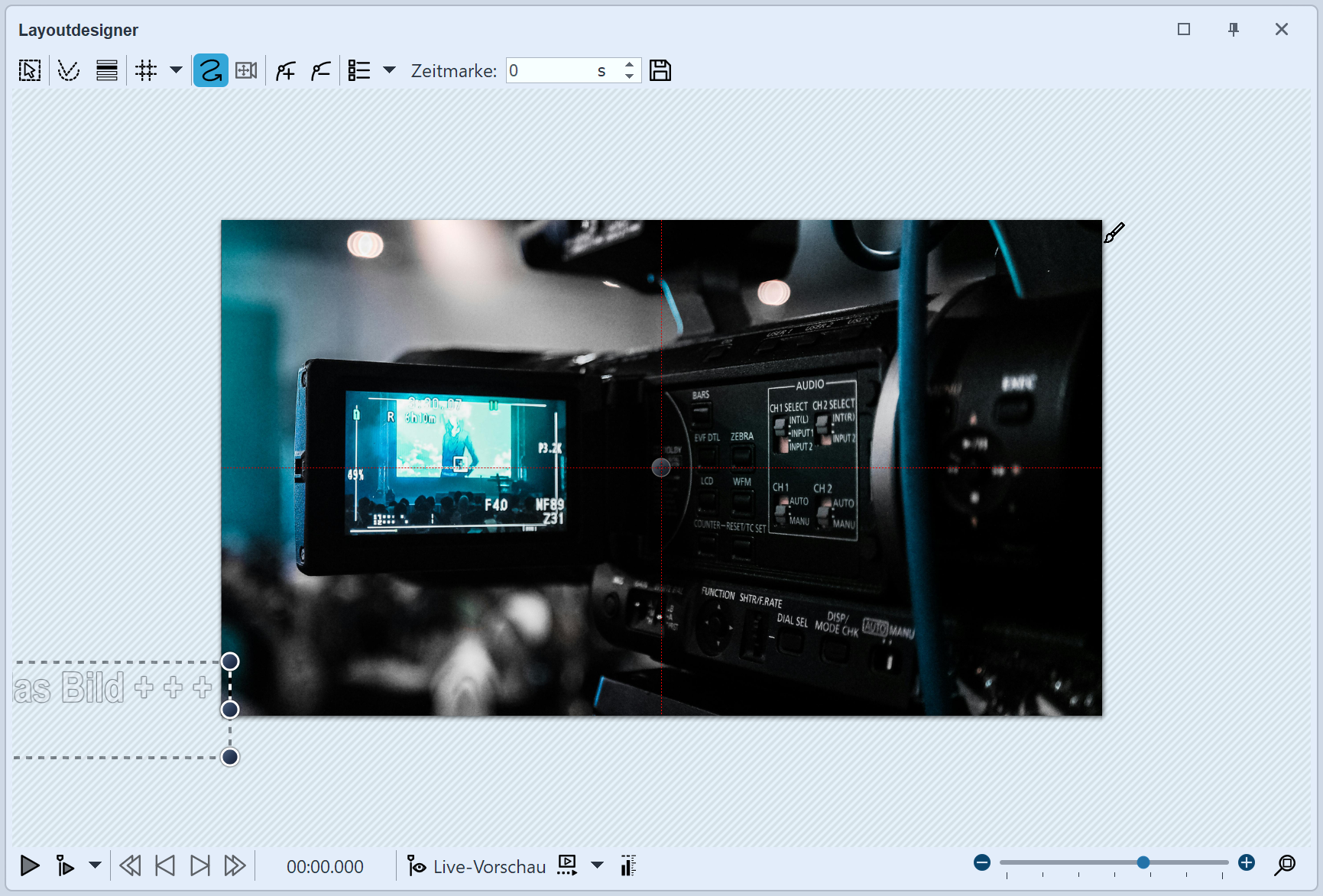

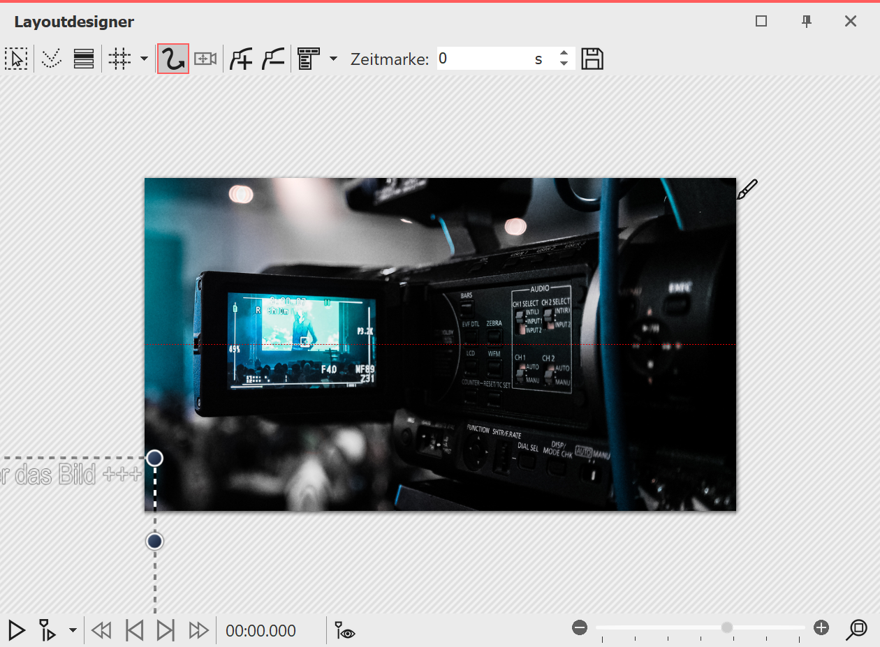

Text platzieren
Text außerhalb des Bildes platzieren
Platzieren Sie den Text im Layoutdesigner links von Ihrem Bild. Die letzten Buchstaben dürfen nicht mehr in das Bild hineinragen, damit der Text wirklich komplett durchfährt und nicht im Bild stehen bleibt.

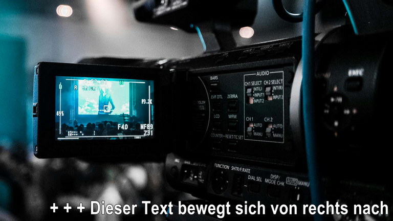

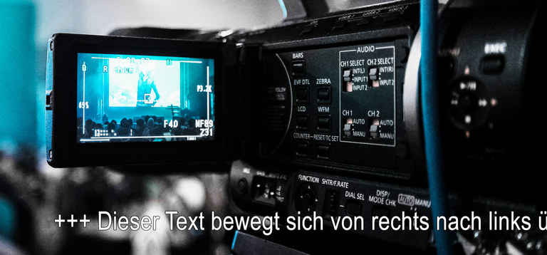

Beim Abspielen läuft der Text nun von rechts nach links einmal durch Ihr Bild.
Soll die Schrift schneller oder langsamer durchfahren, senken bzw. erhöhen Sie die Animationsdauer in den Animations-Eigenschaften, die Sie wieder über den Button Tfx bearbeiten erreichen.
Soll der Text mehrfach durchlaufen, können Sie das vorhandene Text-Objekt kopieren und ein weiteres Mal einfügen.
Laufschrift beim Abspielen
