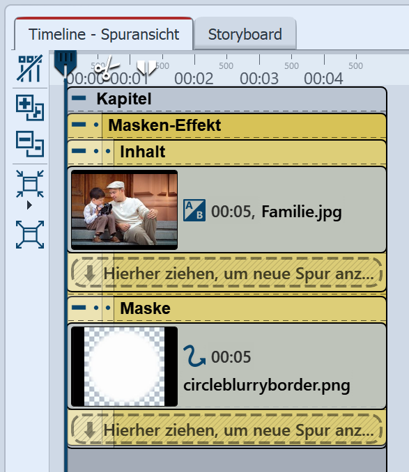

Ziehen Sie den Masken-Effekt aus der Toolbox in die Timeline. Sie sehen in diesem zwei Bereiche:
•Inhalt: Hier fügen Sie die Objekte ein, auf die sich die Maske auswirken soll.
•Maske: Hier fügen Sie die Maske ein. Dazu können Sie fertige Grafiken aus der Toolbox nutzen, die Sie unter dem Reiter Objekte im Bereich Masken finden. Auch die Formen und die Dynamischen Formen eignen sich als Masken.
Im nebenstehenden Beispiel befindet sich ein Foto im Inhaltsbereich und die Maske "Kreis, weich" im Maskenbereich.
Markieren Sie den farbigen Rahmen mit dem Schriftzug Masken-Effekt, um die Wirkung zu überprüfen.

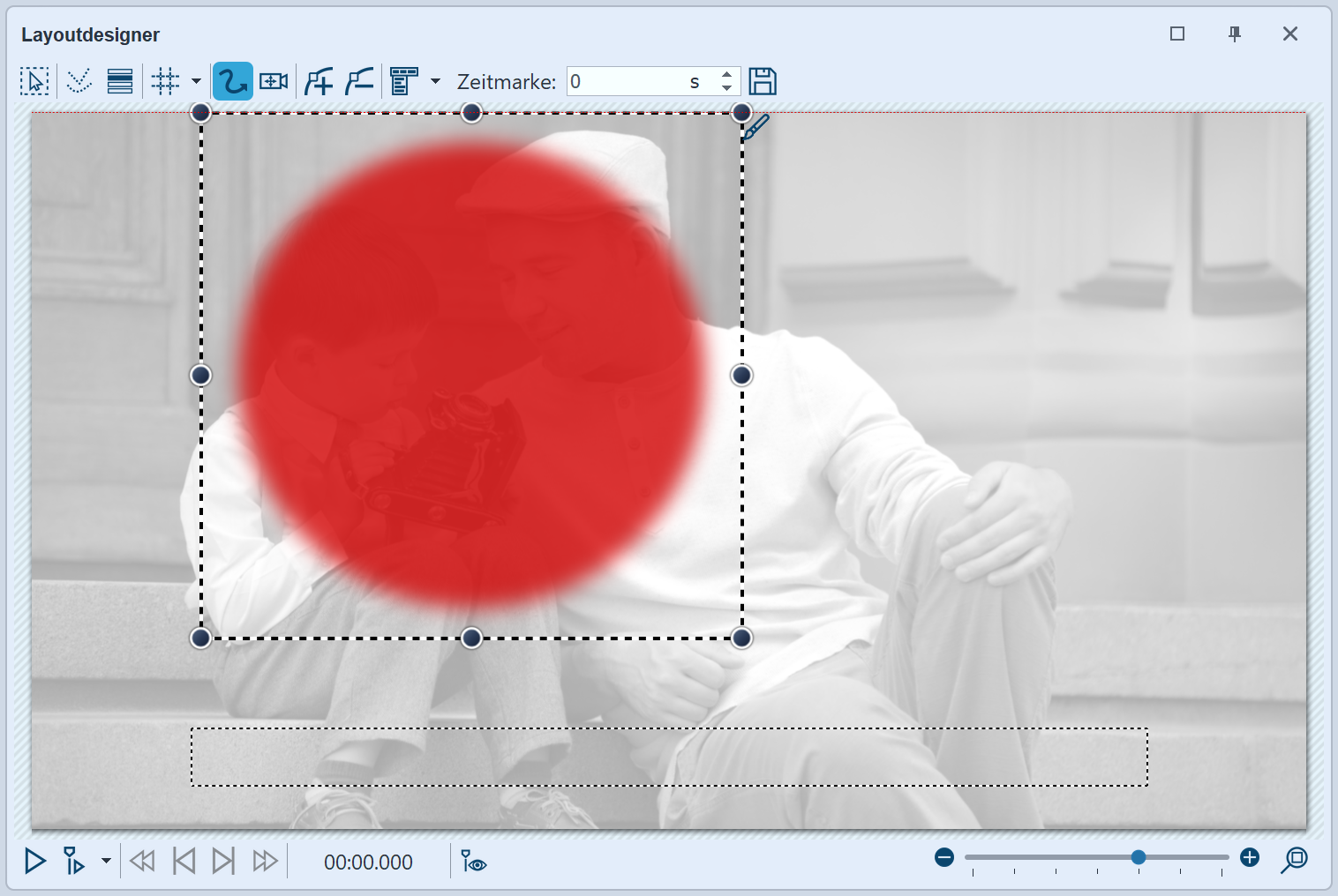

Markieren Sie das Masken-Objekt in der Timeline.
Das Bild im Layoutdesigner wird blass und schwarz-weiß angezeigt. Der Bereich, über dem der durchlässige Teil der Maske liegt, wird rot markiert dargestellt.
Verschieben Sie die Maske im Layoutdesigner und ändern Sie bei Bedarf die Größe der Maske.

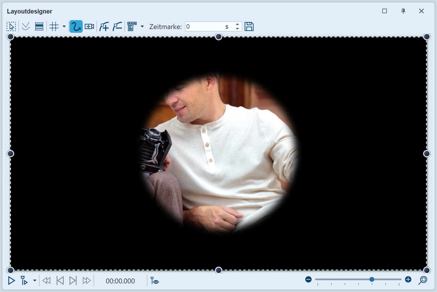

Um das Effekt-Aussehen zu überprüfen, können Sie nun erneut den farbigen Rahmen des Effektes anklicken.

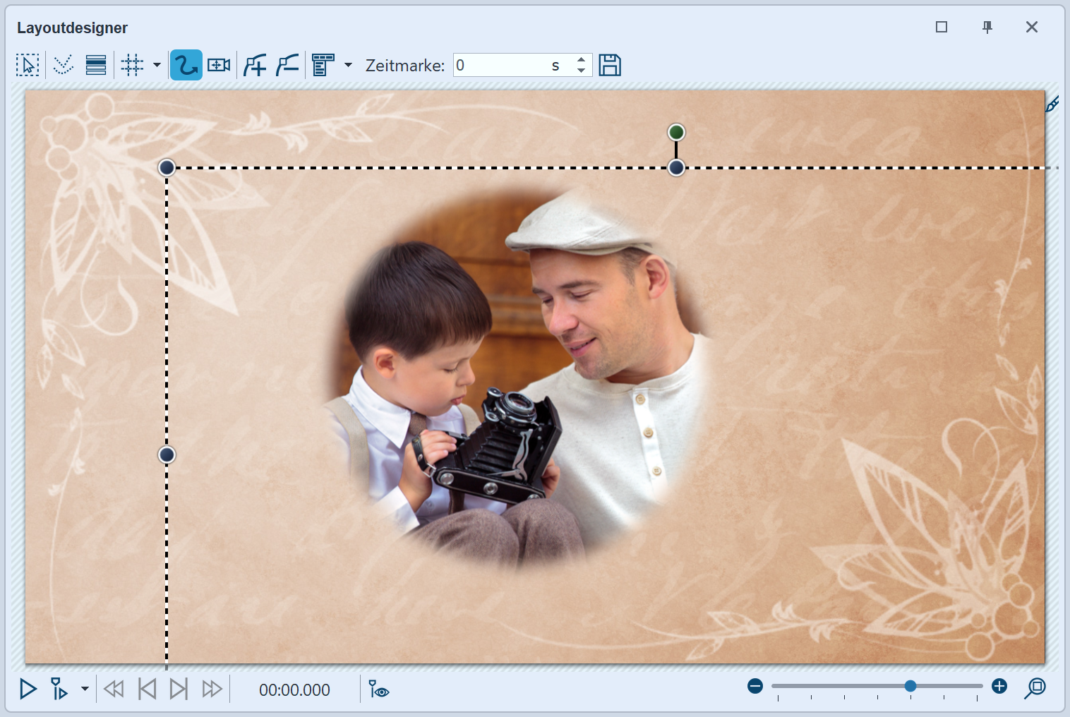

Im Layoutdesigner wird nur der Inhalt, den die Maske hindurch lässt, dargestellt.
Um keinen schwarzen Hintergrund zu sehen, können Sie in der Timeline, oberhalb des Masken-Effektes einen Hintergrund einfügen.
Das von der Maske "ausgestanzte" Bild kann nun noch mittig platziert werden. Achten Sie darauf, dass dafür der farbige Effekt-Rahmen in der Timeline markiert ist. Verschieben Sie dann den Auswahlrahmen des Effektes im Layoutdesigner.

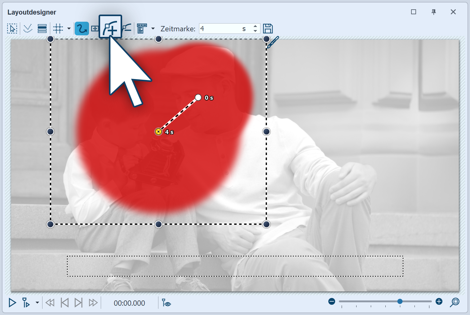

Auf jedes Element des Masken-Effekts kann ein Bewegungspfad und eine Ein- bzw. Ausblendung gelegt werden, auch Kameraschwenks lassen sich hinzufügen.
Wählen Sie das Obejkt aus, das Sie in das Feld Maske eingefügt haben. Im Layoutdesigner erstellen Sie hierfür nun einen einfachen Bewegungspfad. Wie das geht, erfahren Sie im Kapitel "Einstieg Bewegungspfade".
Sie haben damit einen dynamischen Masken-Effekt erstellt. Sehen Sie sich den Effekt in der Vorschau im Layoutdesigner an.

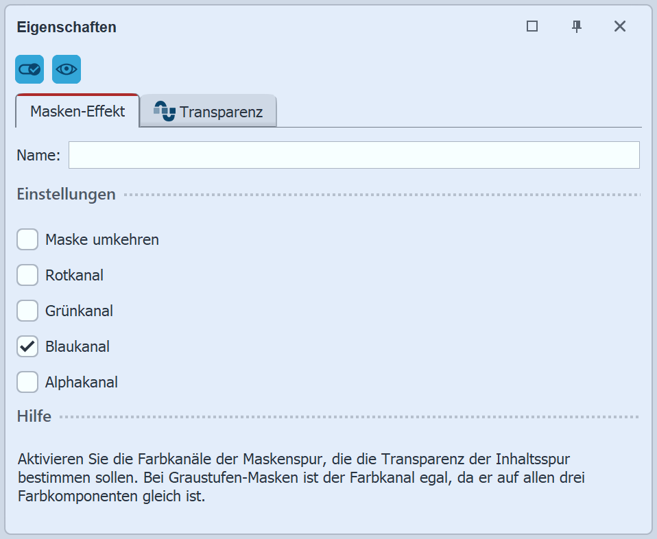

Wenn der gesamte Masken-Effekt markiert ist, finden Sie im Fenster Eigenschaften weitere Einstellmöglichkeiten.
Name
Geben Sie hier Ihre Beschriftung ein, um später einen besseren Überblick zu haben.
Maske umkehren
Invertiert den Effekt der Maske, sodass sichtbare Bereiche unsichtbar werden und umgekehrt.
Rot-, Grün-, Blau- und Alphakanal
Masken müssen nicht aus Graustufen bestehen, sondern können auch farbig und transparent sein. Mit den Reglern beeinflusst man die Berücksichtigung der verschiedenen Kanäle.
