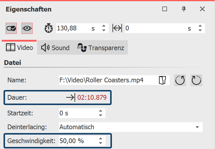

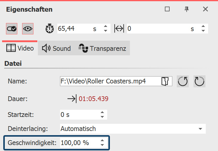

Im Bereich Eigenschaften finden Sie den Punkt Wiedergabegeschwindigkeit. Die 100 % entsprechen der originalen Ablaufgeschwindigkeit.
Soll das Video langsamer ablaufen, geben Sie einen Wert < 100 % ein. Soll das Video z.B. in halber Geschwindigkeit ablaufen, geben Sie 50 % ein.
Soll das Video schneller ablaufen, geben Sie einen Wert > 100 % ein. Für die doppelte Geschwindigkeit des Videos wählen Sie 200 %.
Der maximale Wert für die Wiedergabegeschwindigkeit liegt bei 1000 %.
Verlangsamtes Video
Verlangsamtes Video mit neuer Dauer
Wird die Abspielgeschwindigkeit geändert, ändert das nicht automatisch die Länge des Video-Objekts in der Timeline.
Lässt man ein Video langsamer abspielen, muss das Video-Objekt verlängert werden, damit weiterhin das ganze Video zu sehen ist - das geht am besten per Klick in den Videoeigenschaften auf den Zeitwert bei "Dauer".
Lässt man ein Video schneller abspielen, wird der "übrige" Platz im Video-Objekt mit dem letzten Bild als Standbild aufgefüllt. Klickt man in den Videoeigenschaften auf den Zeitwert bei "Dauer" wird die Objektdauer in der Timeline auf die kürzere Dauer geändert .

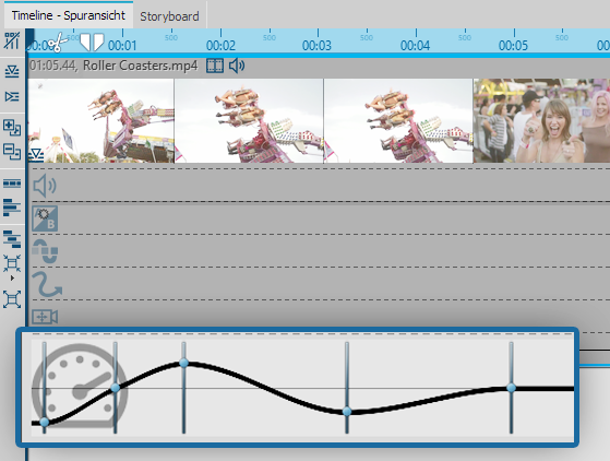

In Stages können Sie ein Video-Objekt auch mit unterschiedlichen Geschwindigkeiten ablaufen lassen. Stellen Sie den maximalen Wert der Wiedergabegeschwindigkeit im Bereich Eigenschaften ein.
In der zugehörigen Keyframespur (Tachometer-Symbol) können Sie die Wiedergabegeschwindigkeit über eine Kurve anheben oder absenken.
Die gerade Linie in der Keyframespur gibt Ihnen eine Orientierung und zeigt an, wo die 100 %-Marke liegt. Der maximale Wert der Kurve ist immer der, den Sie im Feld Wiedergabegeschwindigkeit eingestellt haben.
