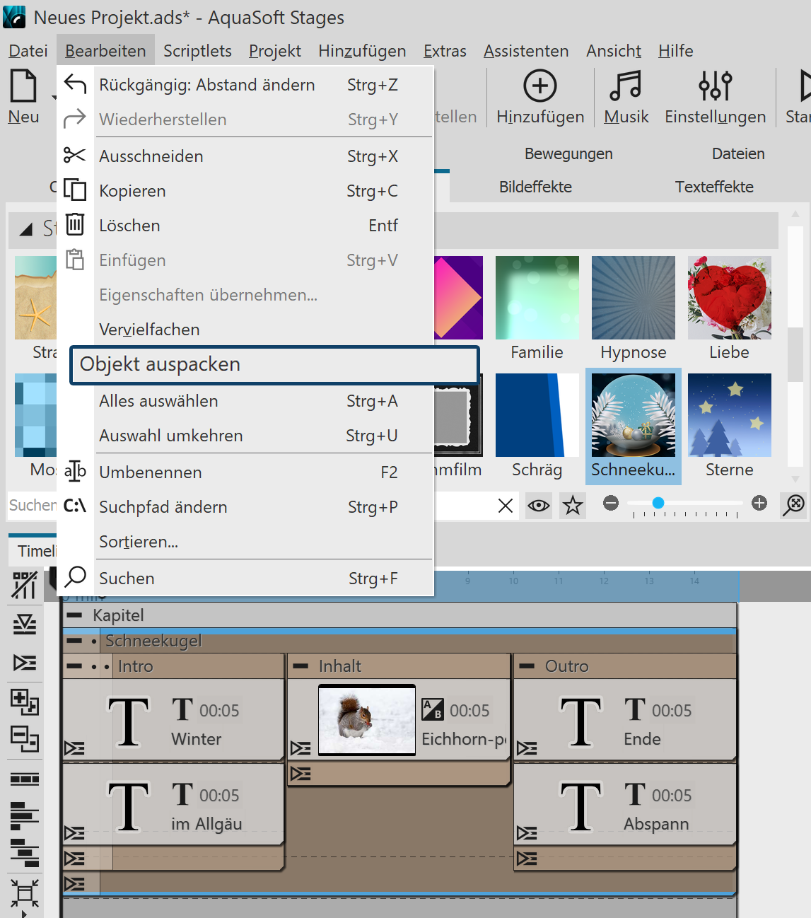

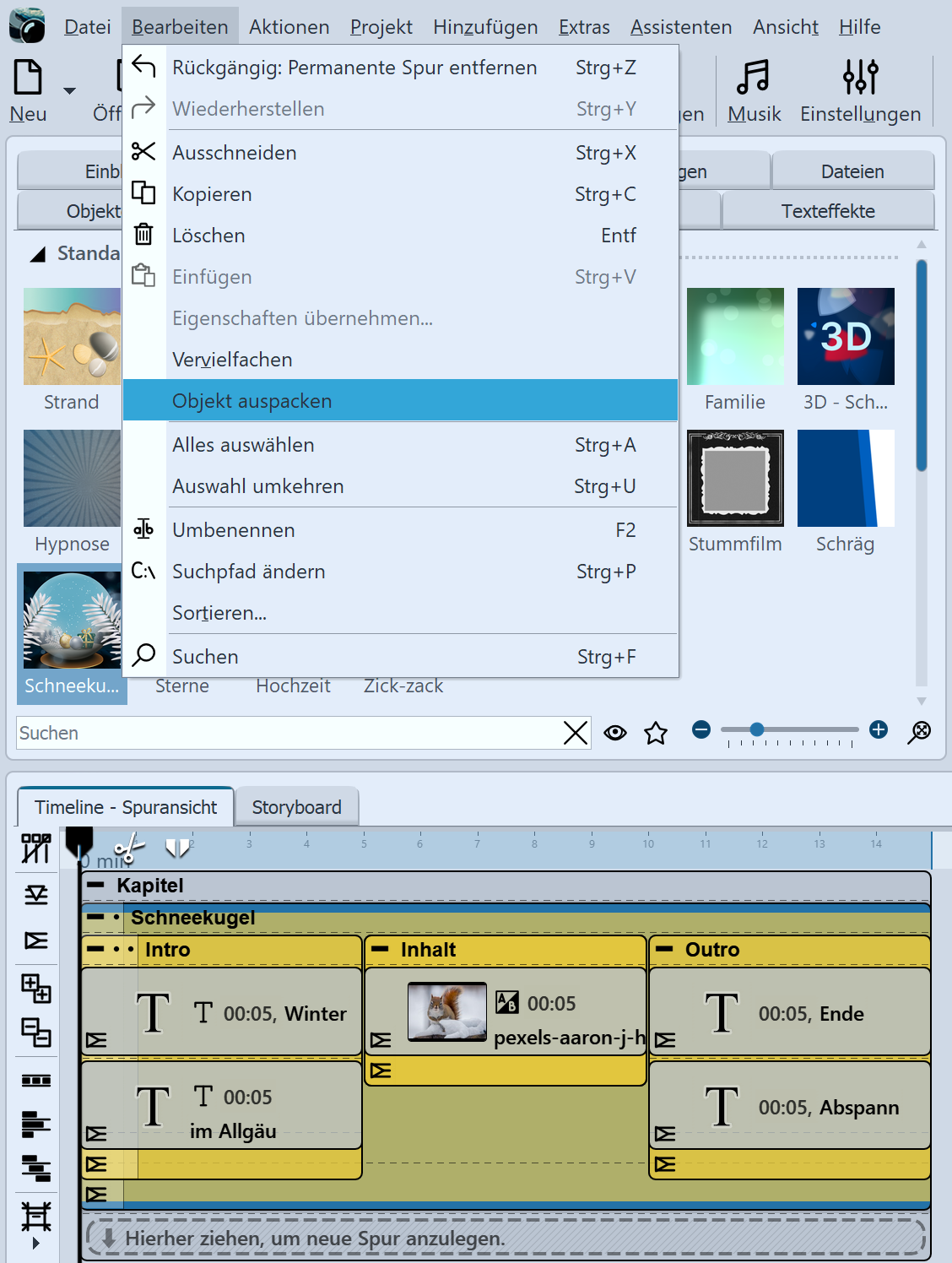

1.Ziehen Sie eine Intelligente Vorlage in die Timeline und befüllen Sie diese.
2.Markieren Sie den Rahmen der Intelligenten Vorlage und gehen Sie zu Bearbeiten / Objekt auspacken
3.In der Timeline sehen Sie nun das expandierte Objekt.
Die Intelligente Vorlage ist nun nicht mehr als solche enthalten, stattdessen sind nun alle Spuren und Objekte sichtbar und somit beeinflussbar. Sie können alle Einstellungen ändern und neue Elemente hinzufügen, sowie andere entfernen. Die Intelligente Vorlage in der Toolbox bleibt davon unberührt.
