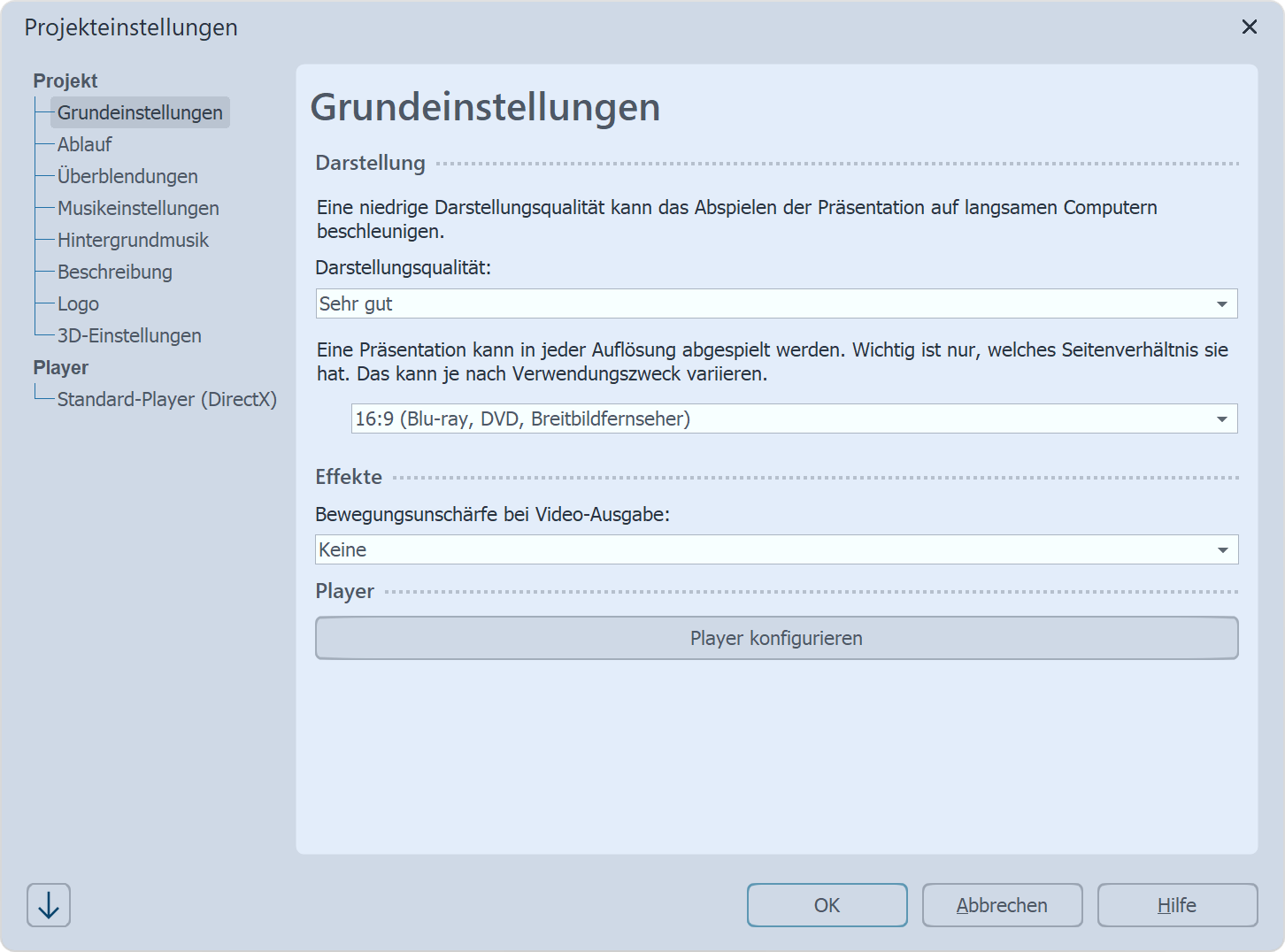

1. Projekteinstellungen aufrufen
Rufen Sie über den Einstellungen-Button in der Toolbar oder über das Menü Projekt / Einstellungen die Projekteinstellungen auf. Wählen Sie nun aus dem Menü links den Punkt Standard-Player aus. So gelangen Sie zu der Konfiguration des Players.
Standard-Player

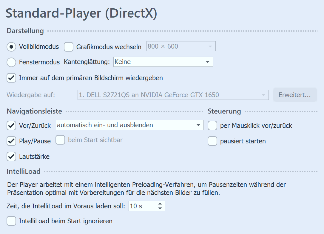

2. Einstellungen für Player
Am Punkt Steuerung finden Sie folgende Optionen:
per Mausklick vor/zurück
Erst wenn Sie mit der Maus klicken oder die Pfeiltasten benutzen, erscheint das nächste Bild. Die eingestellte Anzeigedauer des Bildes spielt keine Rolle.
Um diese Funktion zu aktivieren, muss der Haken bei "pausiert starten" gesetzt sein.
Hinweis: Das Betätigen der Leertaste in diesem Modus setzt die Steuerung per Mausklick außer Kraft.
pausiert starten
Die Präsentation beginnt mit einem Standbild, es geht erst los, wenn Sie die Präsentation manuell starten.
