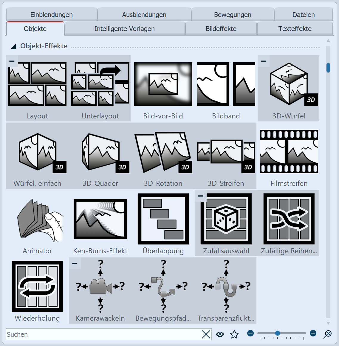

Die Objekt-Effekte finden Sie in der Toolbox unter dem Tab Objekte.
In der AquaSoft Video Vision gibt es insgesamt 19 Objekt-Effekte.
In der AquaSoft Photo Vision stehen Ihnen davon Layout und Unterlayout, Bild-vor-Bild, Bildband, 3D-Würfel, Würfel einfach, 3D-Quader, 3D-Rotation,3D-Streifen, Filmstreifen und Ken-Burns zur Verfügung.
In AquaSoft Stages gibt es zusätzlich zu den 19 Objekt-Effekten den Effekt Verzeichnis überwachen.

Ziehen Sie einen Effekt aus der Toolbox in die Timeline. Es erscheint ein leeres Kästchen, in das Sie Ihre Fotos oder Videos einfügen können. Nachdem Sie die Inhalte eingefügt haben, klicken Sie auf den farbigen Rahmen des Effektes. Im Bereich Eigenschaften legen Sie die Parameter für den Effekt fest.
Über die Eigenschaften erreichen Sie zu einigen Effekten auch Minivorlagen. Dahinter verbergen sich Varianten des Effektes mit bestimmten Voreinstellungen. Öffnen Sie die Minivorlagen-Galerie und wählen Sie eine Effektvariante durch Anklicken aus. Die Effekt-Einstellungen können bei Bedarf weiter angepasst und auch als eigene Minivorlage gespeichert werden.
