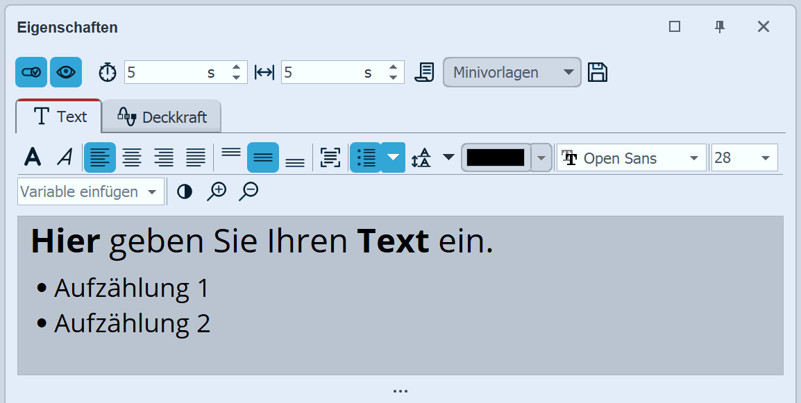

1. Texteingabe im Textfeld (Rich Text Editor)
Textstile kombinieren
Klicken Sie im Bereich Eigenschaften auf den Reiter Text. Hier sehen Sie ein leeres Feld. Klicken Sie in das Feld und geben Sie Ihren Text ein.
Sollten Sie mehr Platz benötigen, ziehen Sie das Textfeld mit Hilfe der drei Punkte, die sich mittig unter dem Textfeld befinden, größer. Mit den Lupen-Symbolen können Sie die Anzeige der Schrift im Textfeld vergrößern oder verkleinern.
Die Hintergrundfarbe des Textfeldes lässt sich anpassen, so dass Sie den Text besser erkennen können. Dafür können Sie per Klick auf den Schwarz-Weiß-Button zwischen Hell und Dunkel wechseln.
Wenn Sie Anpassungen an bestimmten Bereichen des Textes vornehmen wollen, markieren Sie den Bereich mit der Maus und stellen dann z.B. Schriftart oder Schriftfarbe ein. Sie können so verschiedene Textstile miteinander kombinieren, ohne dafür mehrere Text-Objekte verwenden zu müssen.
Wenn Sie den gesamten Text anpassen wollen, können Sie in das Textfeld klicken und mit der Tastenkombination  Strg  +  A  alles auswählen.

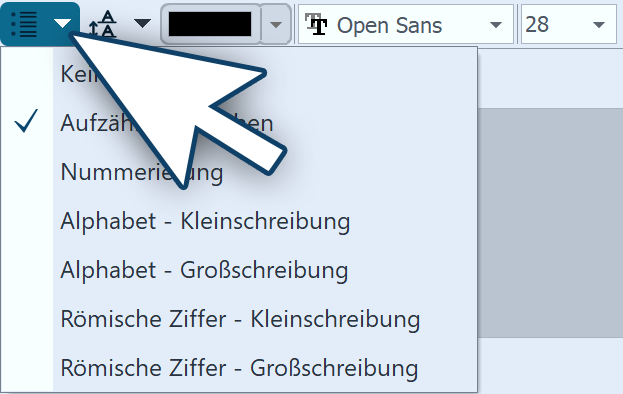

2. Aufzählungen und Nummerierungen
Listen-Stil
Listen-Stil aktivieren
Für das zusätzliche Formatieren von Text finden Sie am Listen-Button die Möglichkeit, Aufzählungzeichen und Nummerierungen in einer Liste zu verwenden.
Wählen Sie die gewünschte Art der Darstellung. Durch Entern im Textfeld wird eine weitere Aufzählung hinzugefügt. Die Farbe der Markierungen ergibt sich durch die Textfarbe.
Um eine gesetzte Aufzählung oder Nummerierung zu beenden oder zu entfernen, betätigen Sie erneut den Button, so dass er nicht mehr markiert ist oder wählen Sie Keine aus der Auswahlliste.

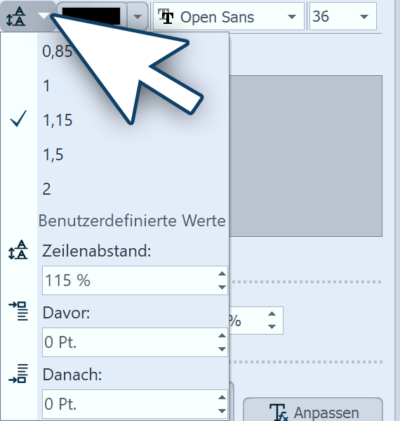

3. Zeilenabstand
Zeilenabstand
Zeilenabstand ändern
Um den Raum zwischen zwei Textzeilen zu vergrößern oder zu verkleinern, setzen Sie den Cursor im Texteingabefeld an das Ende der gewünschten Zeile. Klicken Sie dann auf den Zeilenabstand-Button und wählen Sie den gewünschten Abstandswert.
Wenn Sie den Zeilenabstand für den gesamten Text anpassen wollen, können Sie in das Texteingabefeld klicken und mit der Tastenkombination  Strg  +  A  den kompletten Text markieren. Ändern Sie dann den Zeilenabstand, er wird dann für den gesamten Text geändert.

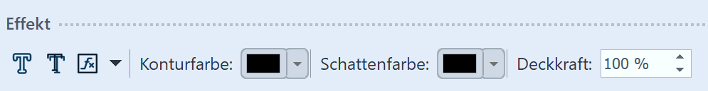

4. Buchstabenrand, Schatten und Effekte für Text
Rand, Schatten oder Text-Effekt aktivieren
Neben den normalen Einstellungen für Farbe, Schriftart und Schriftgröße können Sie im Fenster Eigenschaften dem Text auch eine Umrandung und einen Schatteneffekt zuweisen. Im Abschnitt Effekt nehmen Sie Einstellungen vor, die auf den gesamten Text, der sich im Textfeld befindet, angewendet werden.
Props_Text_frame
Aktiviert die Kontur (Buchstabenrand) für den Text, der sich im Textfeld befindet.
Props_Text_shadow
Aktiviert den Schatten für den Text, der sich im Textfeld befindet.
Props_Text_fx
Aktiviert den Text-Effekt für den Text, der sich im Textfeld befindet. Mit einem Klick auf den daneben befindlichen Pfeil, kann im Bildeditor ein eigener Text-Effekt erstellt werden. Sie können jedoch auch einen fertigen Effekt aus der Toolbox verwenden. Diese finden Sie im Tab Bildeffekte im Abschnitt Textfreundlich.
Konturfarbe
Wenn Sie auf das Kontur-Symbol geklickt haben, können Sie hier eine Farbe für den Buchstabenrand auswählen.
Schattenfarbe
Wenn Sie auf das Schatten-Symbol geklickt haben, können Sie hier eine Farbe für den Schatten auswählen.
Deckkraft
Der Wert beeinflusst die Deckkraft des Textes und belässt dabei die Deckkraft des Buchstabenrandes. So kann das Innere eines Textes transparent dargestellt werden, während die Kontur noch angezeigt wird.
