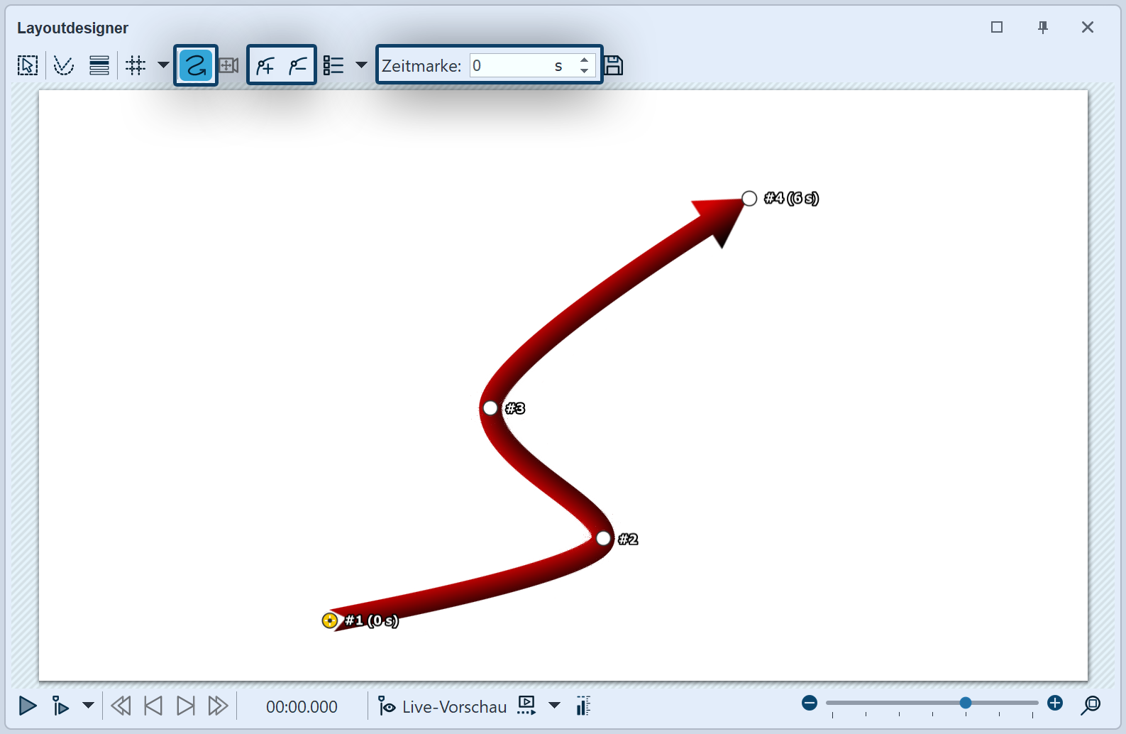

Nachdem Sie das Objekt aus der Toolbox in die Timeline gezogen haben, erscheint im Layoutdesigner eine rote, geschwungene Linie.
Auf dieser Linie befinden sich bereits mehrere Punkte - das sind Bewegungsmarken. Eine aktive Bewegungsmarke, die Sie bearbeiten können, wird orange anzeigt. Klicken Sie auf einen weißen Punkt, um die Bearbeitung der Bewegungsmarke zu aktiveren. Durch Ziehen oder Schieben mit der Maus können Sie die Bewegungsmarken im Layoutdesigner bewegen und so den Verlauf der Linie ändern.
Um einzelne Marken einfach zu erreichen oder anzupassen, empfiehlt sich in AquaSoft Video Vision und Stages die zusätzliche Verwendung der Manuellen Eingabe.

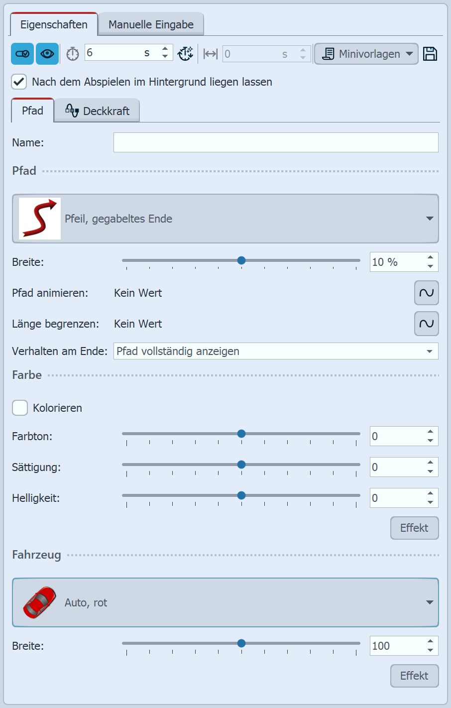

Im Bereich Eigenschaften können Sie nun eine Vielzahl von Einstellungen für den Dekorierten Pfad vornehmen.
Vergeben Sie bei Bedarf einen Namen für mehr Übersicht im Projekt, vor allem wenn mit mehreren Pfaden gearbeitet wird.
Unter Pfad können Sie über eine Galerie den Stil des Pfads festlegen. Wählen Sie den gewünschten Pfadstil mit einem Klick aus.
Die Breite wird in den typischen Koordinaten des Layoutdesigners angegeben, d.h. 1000 entspricht 100 % des Bildschirms.
Pfade, die aus unregelmäßigen Mustern/Farbabschnitten bestehen, können mit Pfad animieren so abgespielt werden, dass das Pfadmuster animiert erscheint.
Mit Länge begrenzen "Kein Wert" (bzw. Wert=0 s), wird der Pfad während der Ablaufdauer mit seiner gesamten Länge, ohne mitlaufendes Ende gezeigt. Soll der Pfad nur eine bestimmte Länge haben und nicht die komplette Strecke zwischen Startpunkt und Endpunkt abbilden, kann an dieser Stelle eine Zeitangabe für die die Länge erfolgen. (Die Zeiteingabe bezieht sich auf die Zeitangabe der Bewegungsmarken bzw. deren Zeitdifferenz.)
Mit dem Verhalten am Ende können Sie bestimmen, ob nach Ablauf der Animation der Pfad weiter vollständig angezeigt oder verkürzt werden soll, d.h. der Pfad zum Endpunkt hin eingezogen wird. (Für ein vollständiges Verkürzen muss ggf. die Anzeigedauer des Pfad-Objektes erhöht werden.)
Aktivieren Sie das Häkchen unter Kolorieren, können Sie den Pfad unter Farbton einfärben.
An die Spitze der Linie kann ein Fahrzeug gesetzt werden, welches Sie im Bereich Fahrzeug auswählen. Sortiert sind diese in der Galerie nach Land-, Luft- und Wasserfahrzeugen. Wählen Sie das gewünschte Fahrzeug mit einem Klick aus.
Sie können in der Galerie unter Eigenes Bild auch eine eigene Grafik von Ihrer Festplatte auswählen. Doppelklicken Sie auf Eigenes Bild und wählen Sie eine Datei. Diese sollte als png-Datei mit transparentem Hintergrund vorliegen.
Passen Sie zudem die Fahrzeugbreite Ihren Vorstellungen an.
 VIDEO VISION   STAGES  Das Fahrzeug kann über den Button Effekt mit einem Bildeffekt versehen werden.

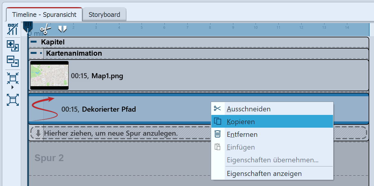

Ziehen Sie das Objekt Kartenanimation aus der Toolbox in die Timeline. Wählen Sie im Karten-Assistenten einen Kartenausschnitt aus. Gehen Sie nun in die Timeline. Klappen Sie das Objekt mit dem Titel Kartenanimation auf. Klicken Sie auf das Objekt Dekoriertere Pfad. Im Bereich Eigenschaften stellen Sie unter Breite einen geringeren Wert ein, z.B. 15.
Unter Fahrzeug wählen Sie ein Fahrrad. Klicken Sie jetzt mit der rechten Maustaste auf das Objekt Dekorierter Pfad in der Timeline. Wählen Sie im Kontextmenü den Befehl Kopieren. Drücken Sie die Tasten  Strg  +  v , um den Dekorierten Pfad noch einmal einzufügen.

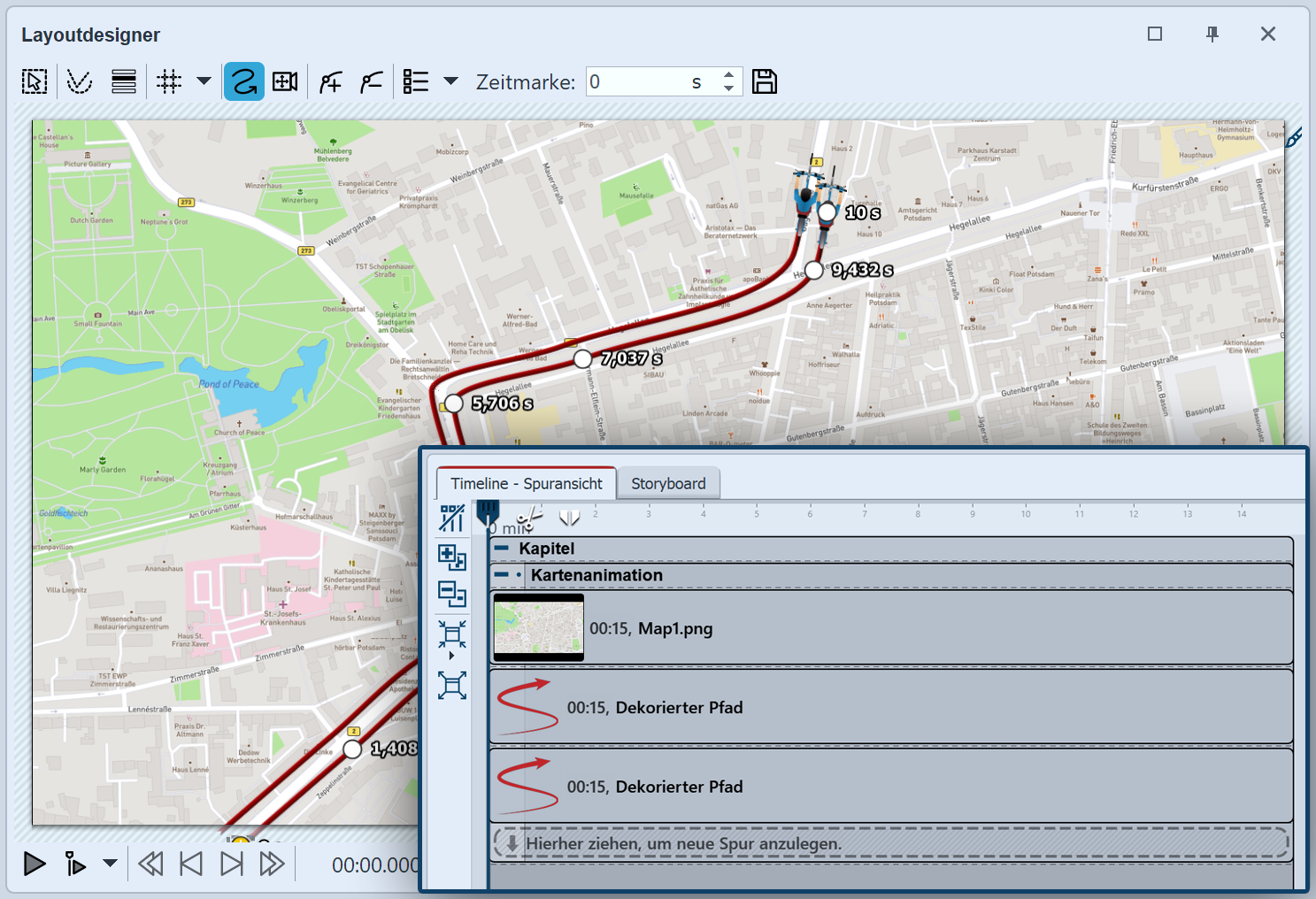

Bewegungsmarken parallel setzen
Platzieren Sie den Dekorierten Pfad in der Timeline genau unter dem ersten Dekorierten Pfad, damit die Objekte zur selben Zeit angezeigt werden. Im Layoutdesigner platzieren Sie die Bewegungsmarken der zweiten Linie so, dass Sie sich neben der ersten Linie befinden.
Am einfachsten geht das, indem Sie alle Bewegungsmarken gleichzeitig verschieben. Dafür im Kontextmenü des Layoutdesigners Alle Marken auswählen oder Strg +  A  drücken und dann mit der Maus eine Marke greifen, um damit alle markierten Marken zugleich zu verschieben.

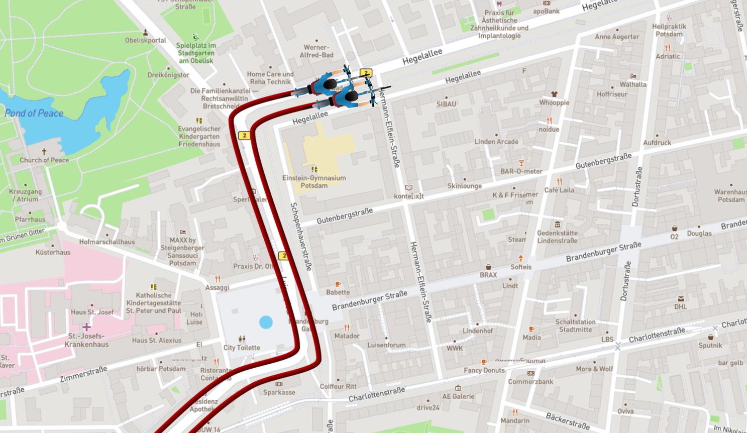

Zwei Fahrräder nebeneinander
Das Ergebnis können Sie überprüfen, indem Sie die  f7  drücken. Die Vorschau startet dann im Layoutdesigner.
