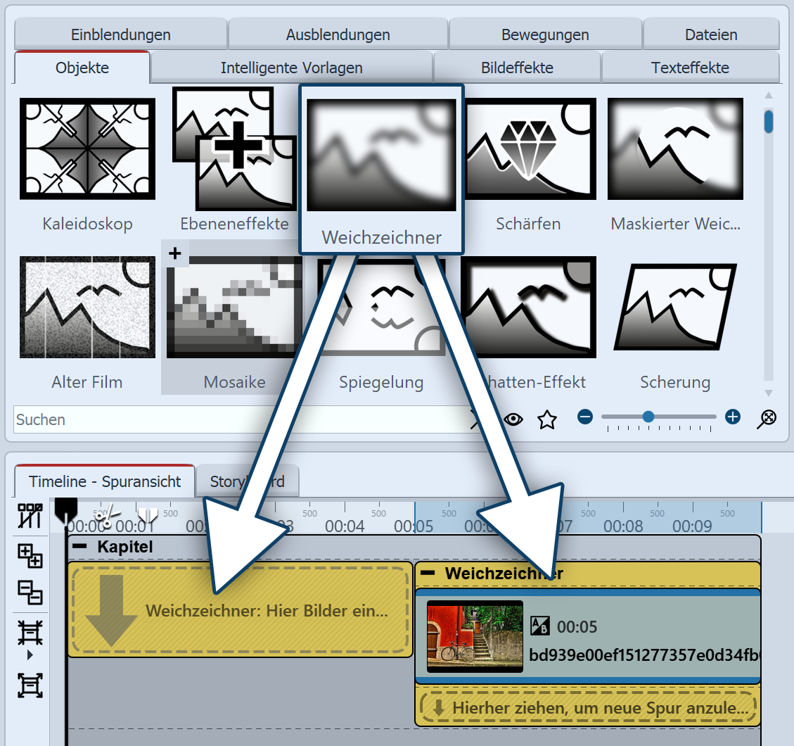

1. Weichzeichner-Effekt einfügen
Weichzeichner einfügen
Ziehen Sie den Weichzeichner-Effekt aus der Toolbox in die Timeline.

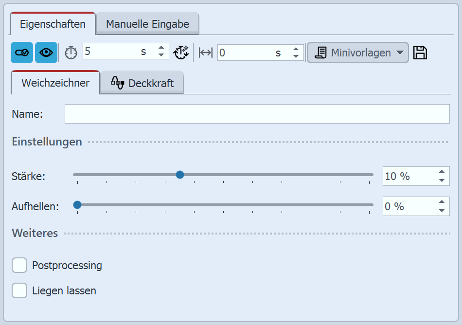

3. Einstellungen für Weichzeichner
Im Fenster Eigenschaften können Sie für den Weichzeichner das Postprocessing aktivieren. Dies bewirkt, dass der Effekt auf alle Elemente angewendet wird, die von dem Effekt-Rahmen bedeckt werden.
Im Feld Name können Sie einen Namen für den Effekt eingeben. Dies verbessert die Übersicht in der Timeline.
Mit dem Stärke-Regler können Sie einstellen, wie stark sich der Weichzeichner auswirkt.
Der Aufhellen-Regler bestimmt, wie stark der Weichzeichner-Effekt seinen Inhalt heller erscheinen lässt.
 STAGES  Um die Stärke des Weichzeichners über die Zeit verändern, wählen Sie das Kurven-Symbol, das sich rechts neben dem Regler für die Weichzeichner-Stärke befindet.
