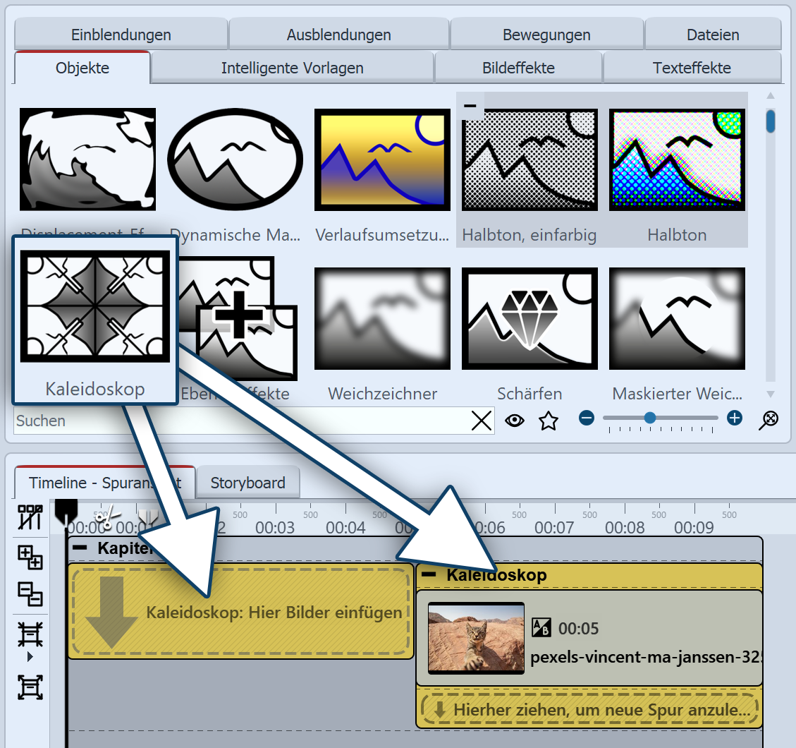

Sie finden den Effekt in der Toolbox unter dem Reiter Objekte im Bereich Live-Effekte.
1. Kaleidoskop-Effekt einfügen  VIDEO VISION   STAGES
Kaleidoskop einfügen
Ziehen Sie den Effekt aus der Toolbox direkt auf ein Bild in der Timeline.
Sie können den Effekt auch in die Timeline ziehen und später eines oder mehrere Bilder in den Effekt einfügen.

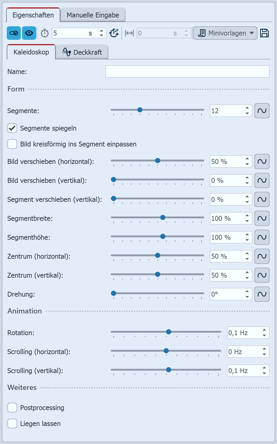

Einstellungen für Kaleidoskop
Im Bereich Einstellungen können Sie nun das Aussehen des Effektes beeinflussen.
Entscheidend für die Wirkung des Effektes ist die Anzahl der Segmente. Je höher die Anzahl, desto häufiger wird der gewählte Bildausschnitt wiederholt angezeigt. Besonders gleichmäßig wirkt der Effekt, wenn die Anzahl der Segmente eine ganze Zahl ist.
Durch Segmente spiegeln sorgt man dafür, dass der gewählte Bildausschnitt nicht nur einfach aneinander gesetzt gezeigt wird, sondern dass die Teile abwechselnd gespiegelt/nicht gespiegelt gezeigt werden. So ergibt sich an diesen Schnittstellen ein fließender Übergang.
Wird Bild kreisförmig ins Segment einpassen gewählt, wird das Bild an die Segmentform angepasst und kreisförmig verzerrt.
Mit Bild verschieben (horizontal) und Bild verschieben (vertikal) und Segment verschieben (vertikal) bestimmen Sie, welcher Teil Ihres Bildes in den Segmenten gezeigt wird. Meist wird man versuchen, den wichtigsten Teil des Bildes zu zeigen.
Eine Änderung der Segmentbreite oder Segmenthöhe bewirkt eine Stauchung oder Streckung des Bildausschnitts.
Mit Zentrum horizontal und Zentrum vertikal verschieben Sie den Mittelpunkt des Kaleidoskop-Bildes.
Die Rotation bezieht sich auf die Drehung des kompletten Kaleidoskop-Bildes. Das Scrolling (horizontal) und das Scrolling (vertikal) scrollen das Bild in die ausgewählte Richtung, so dass immer neue Bildausschnitte zu sehen sind. Stehen die Werte für Rotation und Scrolling auf 0 Hz findet keine Animation des Effektes statt.
 STAGES  Um den Effekt zu animieren, können Sie u.a. die Anzahl der Segmente oder die Segmenthöhe mittels Kurven animieren. Den Kurvenmodus aktivieren Sie am rechten Rand des Effektes.
Im Bereich Minivorlagen finden Sie unterschiedlich voreingestellte Varianten des Effekts. Auf den Thumbnails in der Galerie können Sie sehen, wie die jeweilige Vorlage wirkt. Klicken Sie die gewünschte Vorlage an, um diese auf Ihr Bild oder Video anzuwenden.

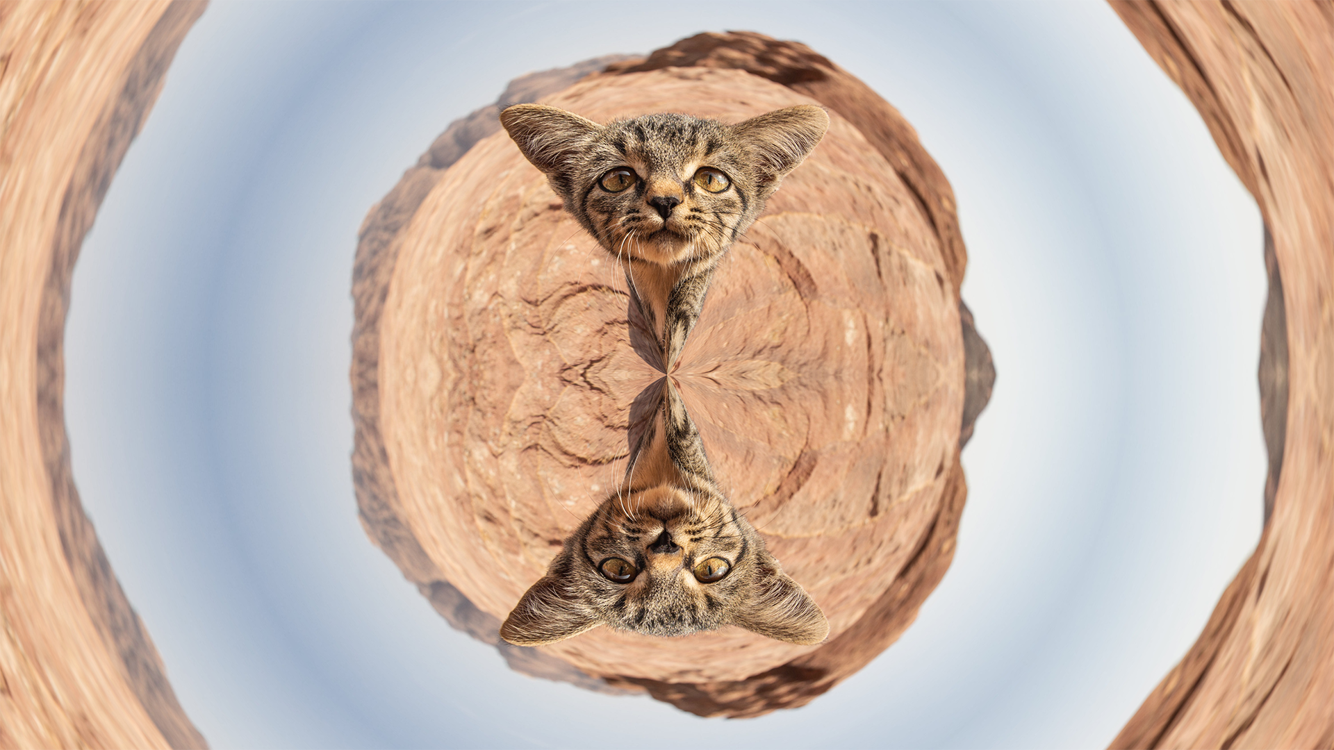

Originalbild ohne Effekt

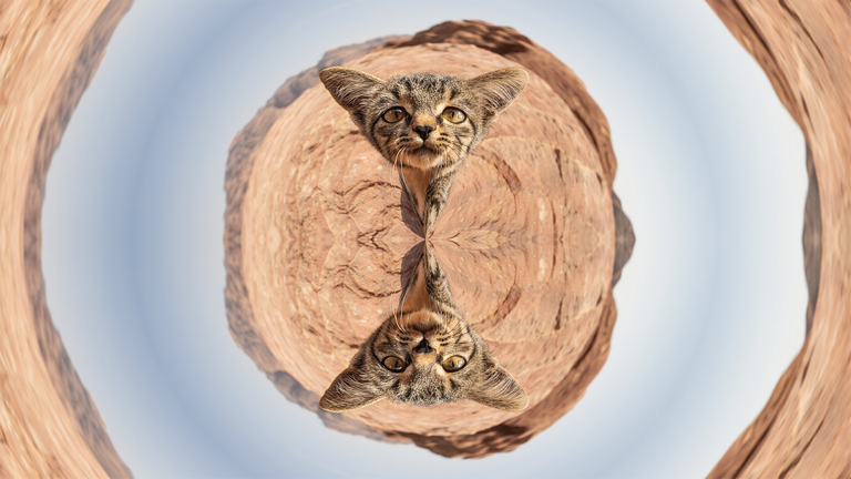

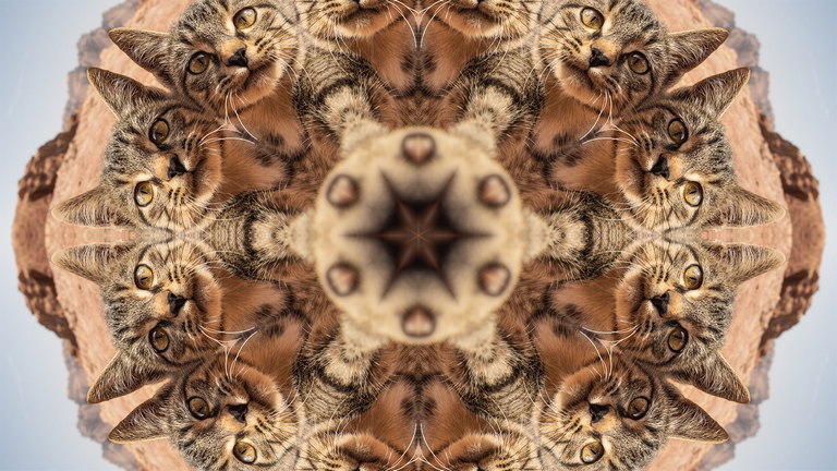

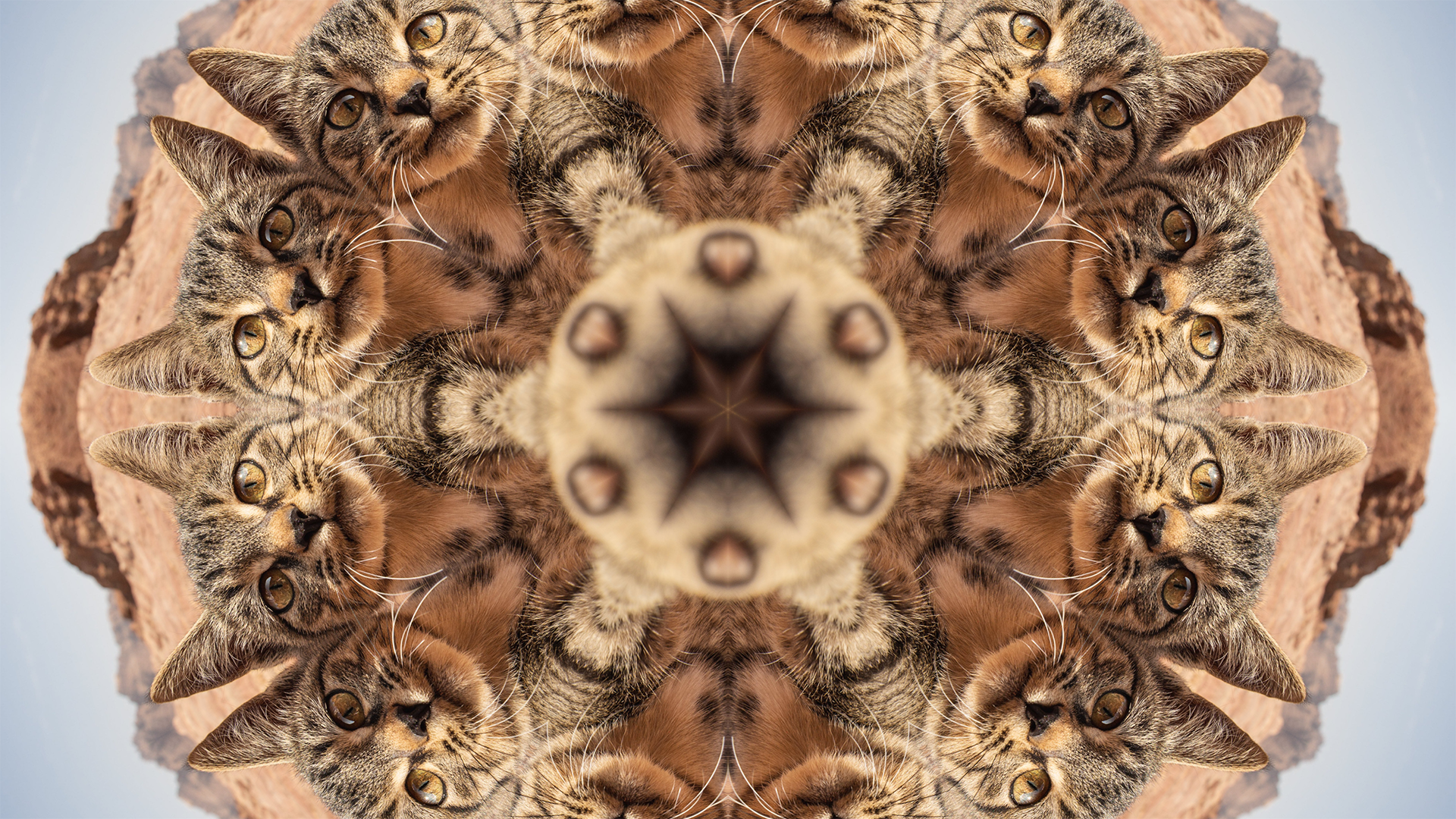

Kaleidoskop-Effekt mit 12 Segmenten
Kaleidoskop-Effekt mit 2 Segmenten, kreisförmig
Kaleidoskop-Effekt mit 2 Segmenten, kreisförmig eingepasst

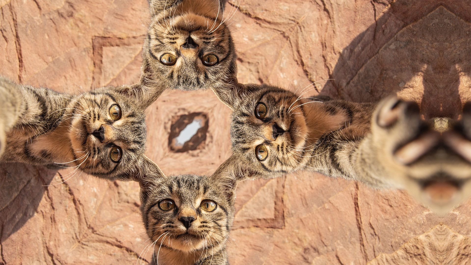

Kaleidoskop-Effekt mit 4 Segmenten
Kaleidoskop-Effekt mit 4 Segmenten, Bild und Zentrum verschoben
