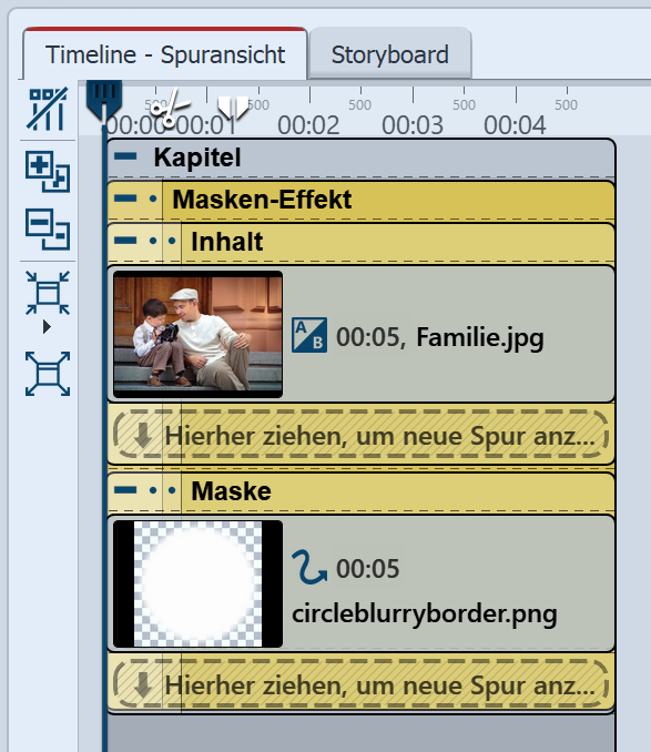

1. Masken-Effekt einfügen VIDEO VISION STAGES![]() Masken-Effekt in der Timeline Ziehen Sie den Masken-Effekt aus der Toolbox in die Timeline. Sie sehen in diesem zwei Bereiche: •Inhalt: Hier fügen Sie die Objekte ein, auf die sich die Maske auswirken soll. •Maske: Hier fügen Sie die Maske ein. Dazu können Sie fertige Grafiken aus der Toolbox nutzen, die Sie unter dem Reiter Objekte im Bereich Masken finden. Auch die Formen und die Dynamischen Formen eignen sich als Masken. Im nebenstehenden Beispiel befindet sich ein Foto im Inhaltsbereich und die Maske "Kreis, weich" im Maskenbereich. Markieren Sie den farbigen Rahmen mit dem Schriftzug Masken-Effekt, um die Wirkung zu überprüfen. |

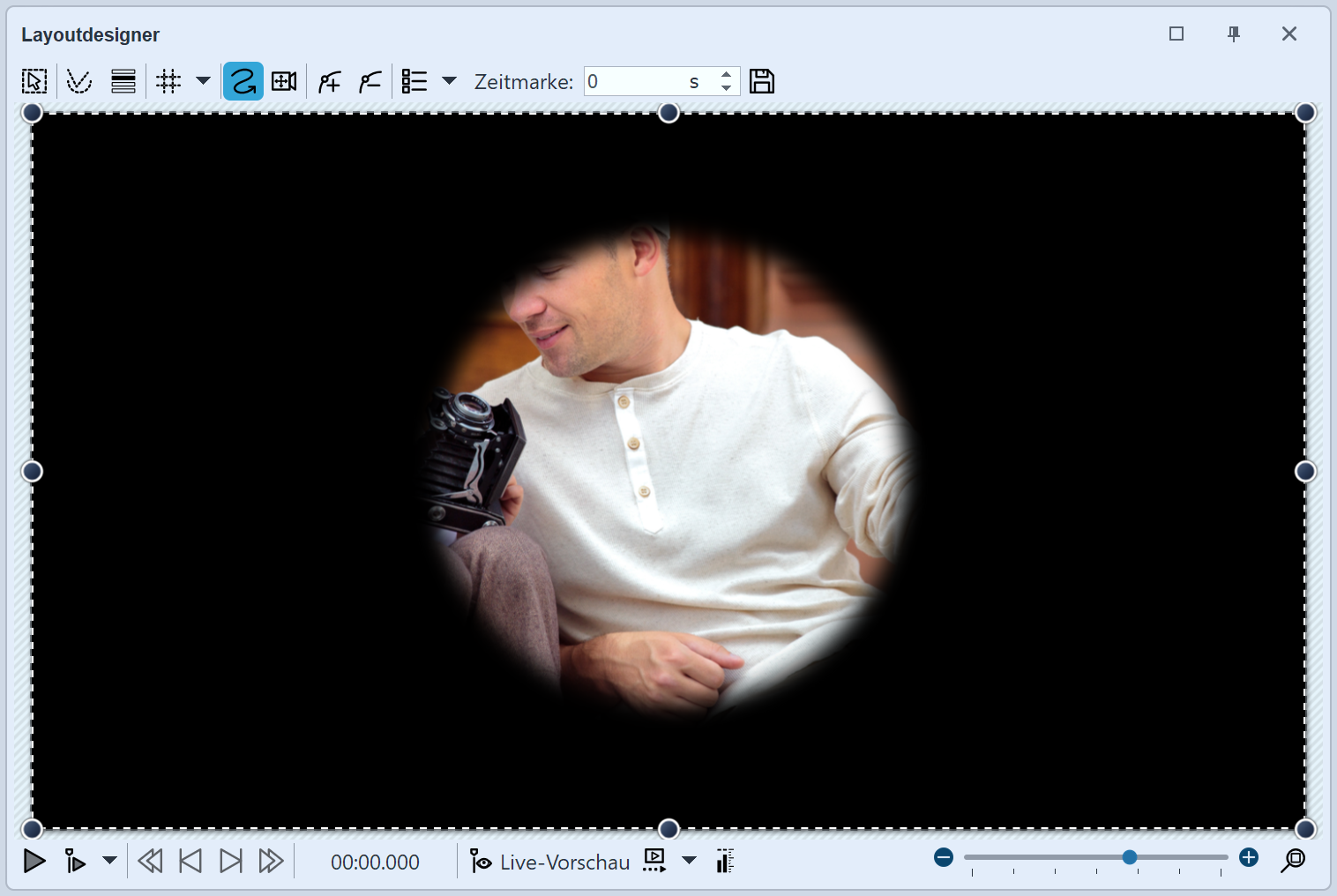

![]() Wirkung der Maske auf das Bild Die Maske hat einen weißen und einen schwarzen Bereich. Der Bereich, der in der Maske weiß ist, lässt das Objekt, das Sie unter Inhalt eingefügt haben, sichtbar werden. Platzieren Sie die Maske so, dass der gewünschte Bildbereich gezeigt wird. Es gibt verschiedene Darstellungsmöglichkeiten, die Ihnen dabei helfen, die Maske richtig zu platzieren. |

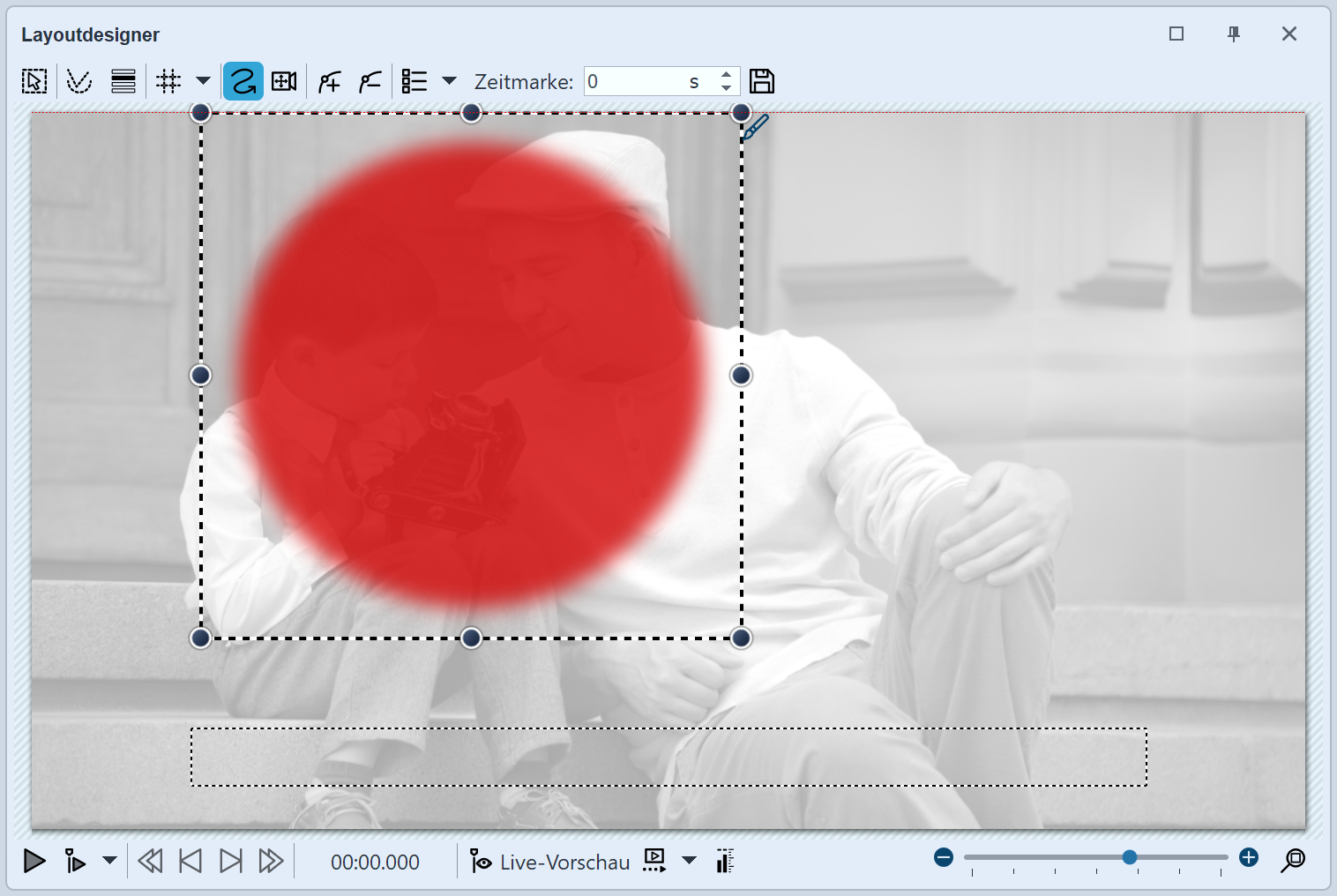

![]() Masken-Objekt im Effekt ist angeklickt 2. Maske im Layoutdesigner platzieren Markieren Sie das Masken-Objekt in der Timeline. Das Bild im Layoutdesigner wird blass und schwarz-weiß angezeigt. Der Bereich, über dem der durchlässige Teil der Maske liegt, wird rot markiert dargestellt. Verschieben Sie die Maske im Layoutdesigner und ändern Sie bei Bedarf die Größe der Maske. |
![]() Der Effekt wird als Ganzes im Layoutdesigner verschoben Um das Effekt-Aussehen zu überprüfen, können Sie nun erneut den farbigen Rahmen des Effektes anklicken. Um keinen schwarzen Hintergrund zu sehen, können Sie in der Timeline, oberhalb des Masken-Effektes einen Hintergrund einfügen. Das von der Maske "ausgestanzte" Bild kann nun noch mittig platziert werden. Achten Sie darauf, dass dafür der farbige Effekt-Rahmen in der Timeline markiert ist. Verschieben Sie dann den Auswahlrahmen des Effektes im Layoutdesigner. |

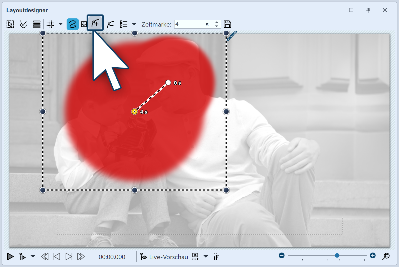

3. Maske bewegen![]() Maske erhält Bewegungspfad Auf jedes Element des Masken-Effekts kann ein Bewegungspfad und eine Ein- bzw. Ausblendung gelegt werden, auch Kameraschwenks lassen sich hinzufügen. Wählen Sie das Obejkt aus, das Sie in das Feld Maske eingefügt haben. Im Layoutdesigner erstellen Sie hierfür nun einen einfachen Bewegungspfad. Wie das geht, erfahren Sie im Kapitel "Einstieg Bewegungspfade". Sie haben damit einen dynamischen Masken-Effekt erstellt. Sehen Sie sich den Effekt in der Vorschau im Layoutdesigner an. |

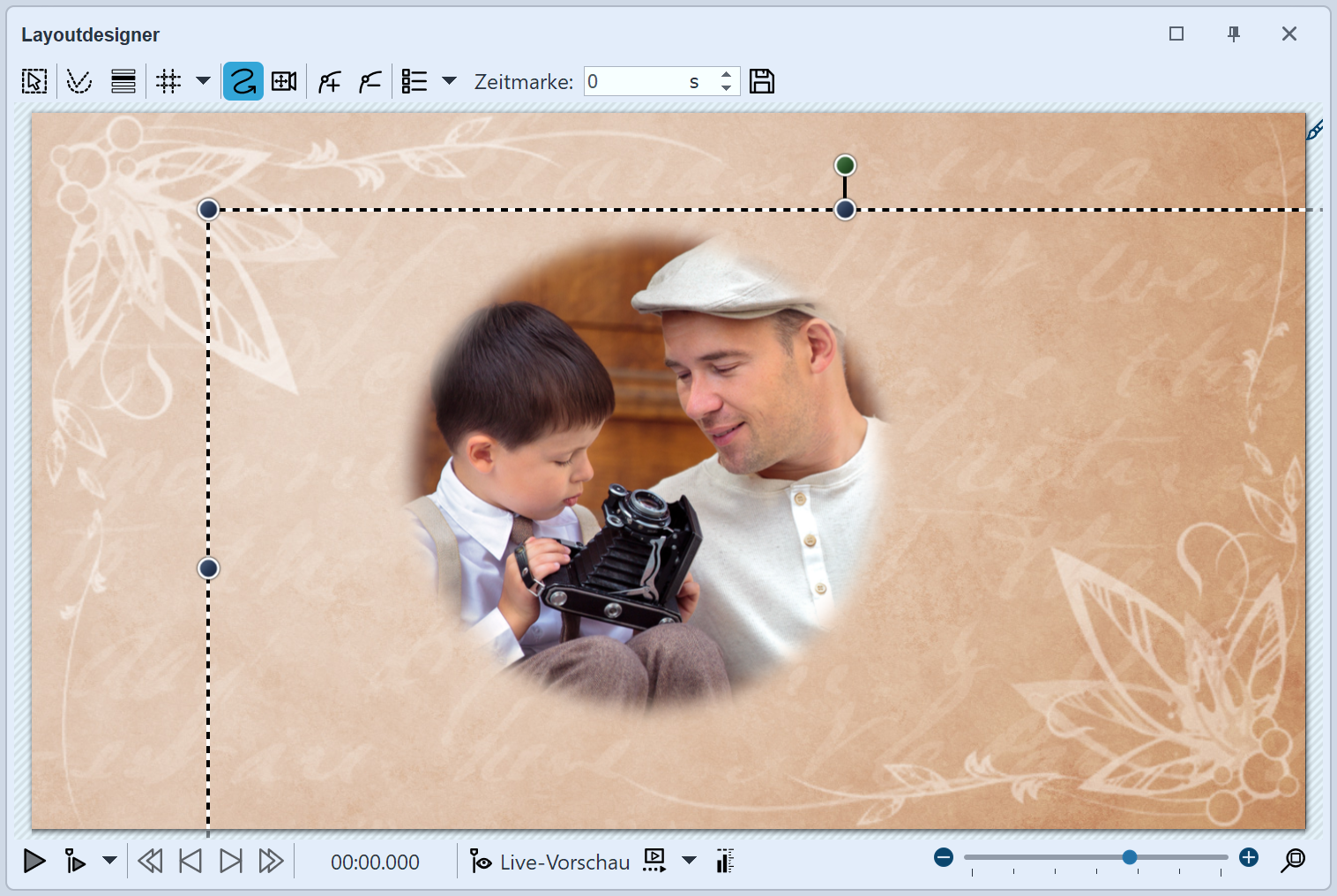

4. Verschiedene Bilder überlagern![]() Foto vom Beispielprojekt Interessant wird der Masken-Effekt, wenn Sie ihn zum Überlagern mehrerer Objekte benutzen. Der Teil des Fotos oder Videos (im Bereich Inhalt), der von der Maske überdeckt wird, kann von einem anderen Foto oder Video gefüllt werden. Im eben erwähnten Beispielprojekt "Dynamische Maske" können Sie sehen, wie das Bild links aufgebaut wurde. 1. Ziehen Sie ein Kapitel-Objekt aus der Toolbox in die Timeline. In das Kapitel ziehen Sie, je nach Bedarf, ein Video- oder Bild-Objekt, es sind auch mehrere Objekte möglich. Diese Objekte dienen als Hintergrund. 2. Unter das Video-/Bild-Objekt ziehen Sie nun den Masken-Effekt. Befüllen Sie diesen mit Inhalt und einer Maske. 3. Alle Objekte, die nun gleichzeitig angezeigt werden sollen, müssen die gleiche Anzeigedauer haben. Dies können Sie entweder über das Fenster Eigenschaften einstellen oder durch Ziehen mit der Maus am Rand der Objekte in der Timeline. |

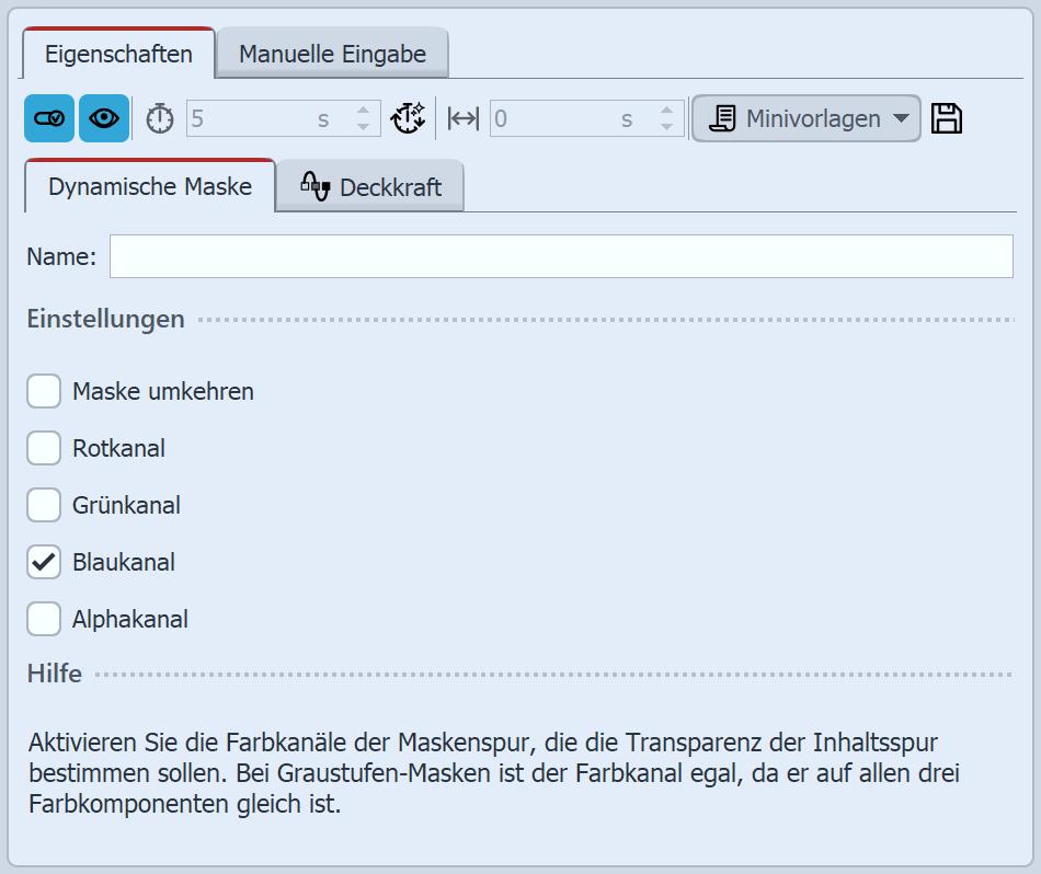

5. Einstellungen für Masken-Effekt![]() Einstellungen für Masken-Effekt Wenn der gesamte Masken-Effekt markiert ist, finden Sie im Fenster Eigenschaften weitere Einstellmöglichkeiten. |
