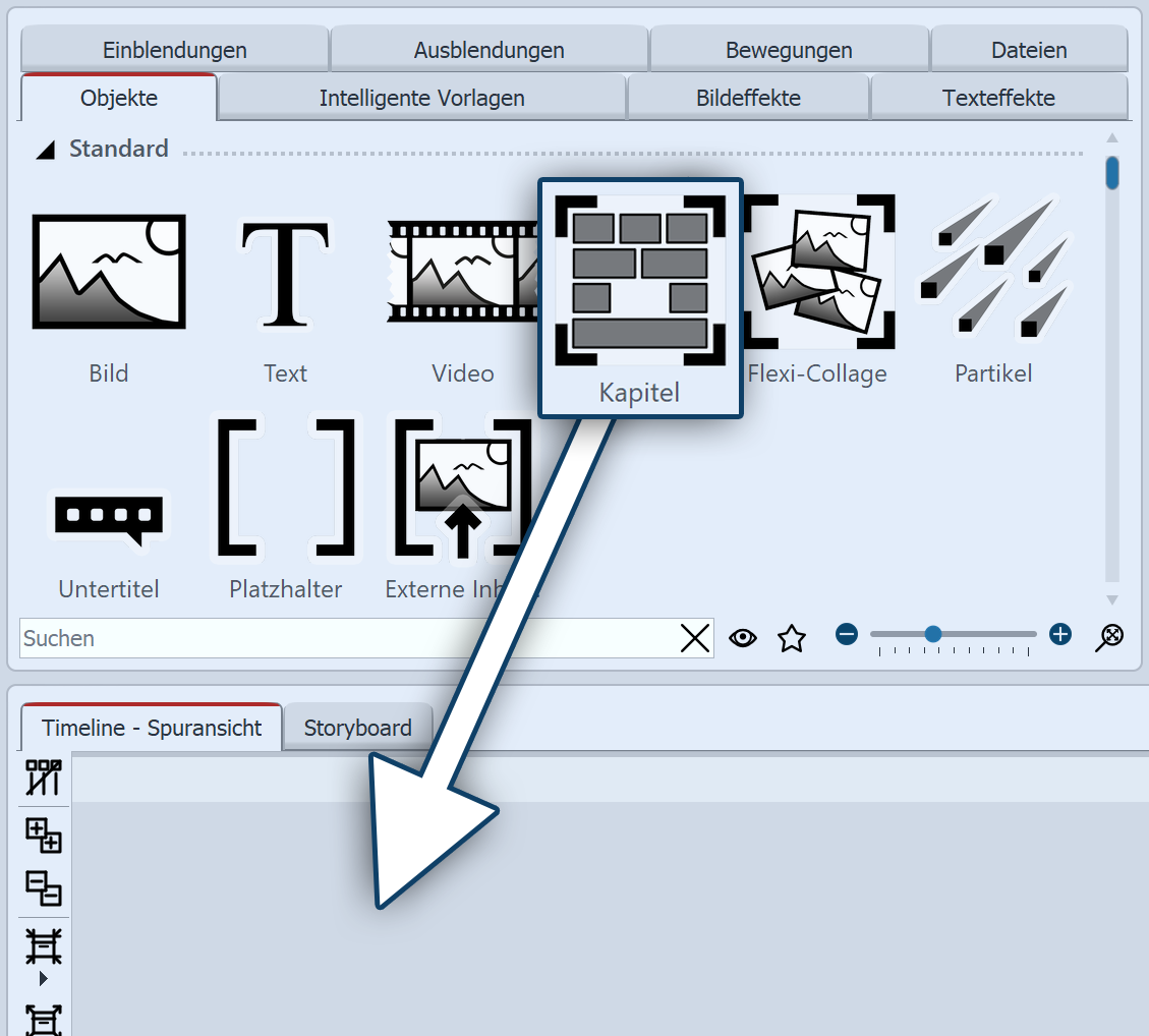

In AquaSoft Vision und in Stages können Sie mit Hilfe des Kapitel-Objekts beliebig viele Spuren anlegen. In jeder Spur können Sie Objekte jeglicher Art platzieren, z.B. Bilder, Musik, Videos, Flexi-Collagen und andere Elemente. Das Kapitel-Objekt finden Sie in der Toolbox unter dem Reiter Objekte.

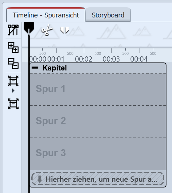

Je nach Einstellung Extras / Programmeinstellungen / Timeline finden Sie beim Start eines neuen Projektes bereits ein Start-Kapitel mit beschrifteten Spuren in der Timeline vor. Verwenden Sie das Kapitel, um sofort mehrspurig arbeiten zu können.
Bei diesen besonders markierten Spuren handelt es sich um Permanente Spuren. Per Rechtsklick auf das Kapitel-Objekt können Sie im Kontextmenü Permanente Spuren hinzufügen oder entfernen. Permanente Spuren bleiben erhalten, auch wenn sich keine Objekte in den Spuren befinden.

Um ein Kapitel-Objekt zu nutzen und mehrere Spuren zu erhalten, ziehen Sie ein Kapitel-Objekt aus der Toolbox in die Timeline.

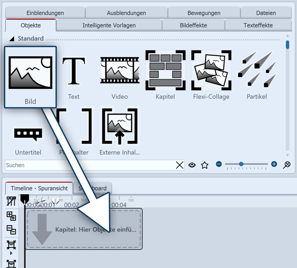

In der Timeline befindet sich nun ein leeres Kapitel mit dem Hinweis "Hier Bilder einfügen". Ziehen Sie ein Bild-Objekt auf den Hinweis und wählen Sie eines oder mehrere Bilder aus.

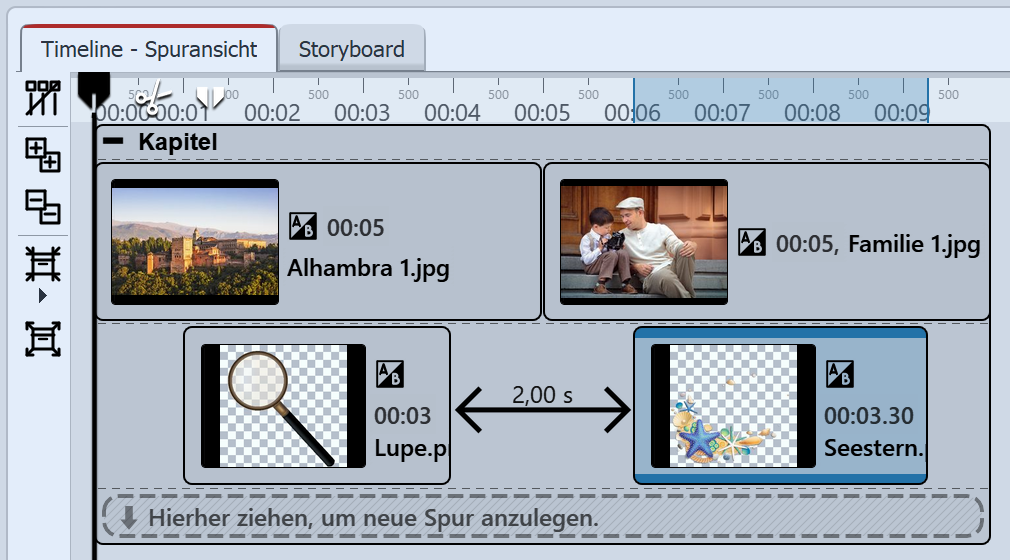

Zwei Bildspuren in einem Kapitel

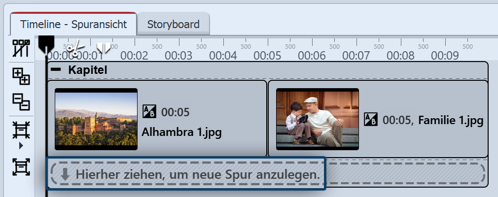

Nachdem Sie die Bilder eingefügt haben, befinden sich diese in der ersten Spur des Kapitels. Unter den eingefügten Bildern finden Sie den Schriftzug "Hierher ziehen, um neue Spur anzulegen". Auf diesen Schriftzug ziehen Sie alle Objekte, die sich in der neuen Spur befinden sollen. Alles, was sich in der Timeline in der unteren Spur befindet, wird im Layoutdesigner über den Objekten der vorhergehenden Spur dargestellt. Objekte der zweiten Spur verdecken Objekte der ersten Spur.
