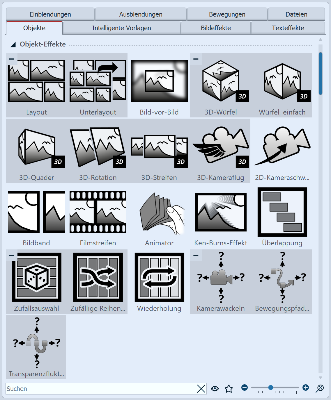

Die Objekt-Effekte finden Sie in der Toolbox unter dem Reiter Objekte.
In der AquaSoft Video Vision gibt es insgesamt 21 Objekt-Effekte.
In der AquaSoft Photo Vision stehen Ihnen davon Layout und Unterlayout, Bild-vor-Bild, Bildband, 3D-Würfel, Würfel einfach, 3D-Quader, 3D-Rotation,3D-Streifen, Filmstreifen und Ken-Burns zur Verfügung.
In AquaSoft Stages gibt es zusätzlich zu den 21 Objekt-Effekten den Effekt Verzeichnis überwachen.
