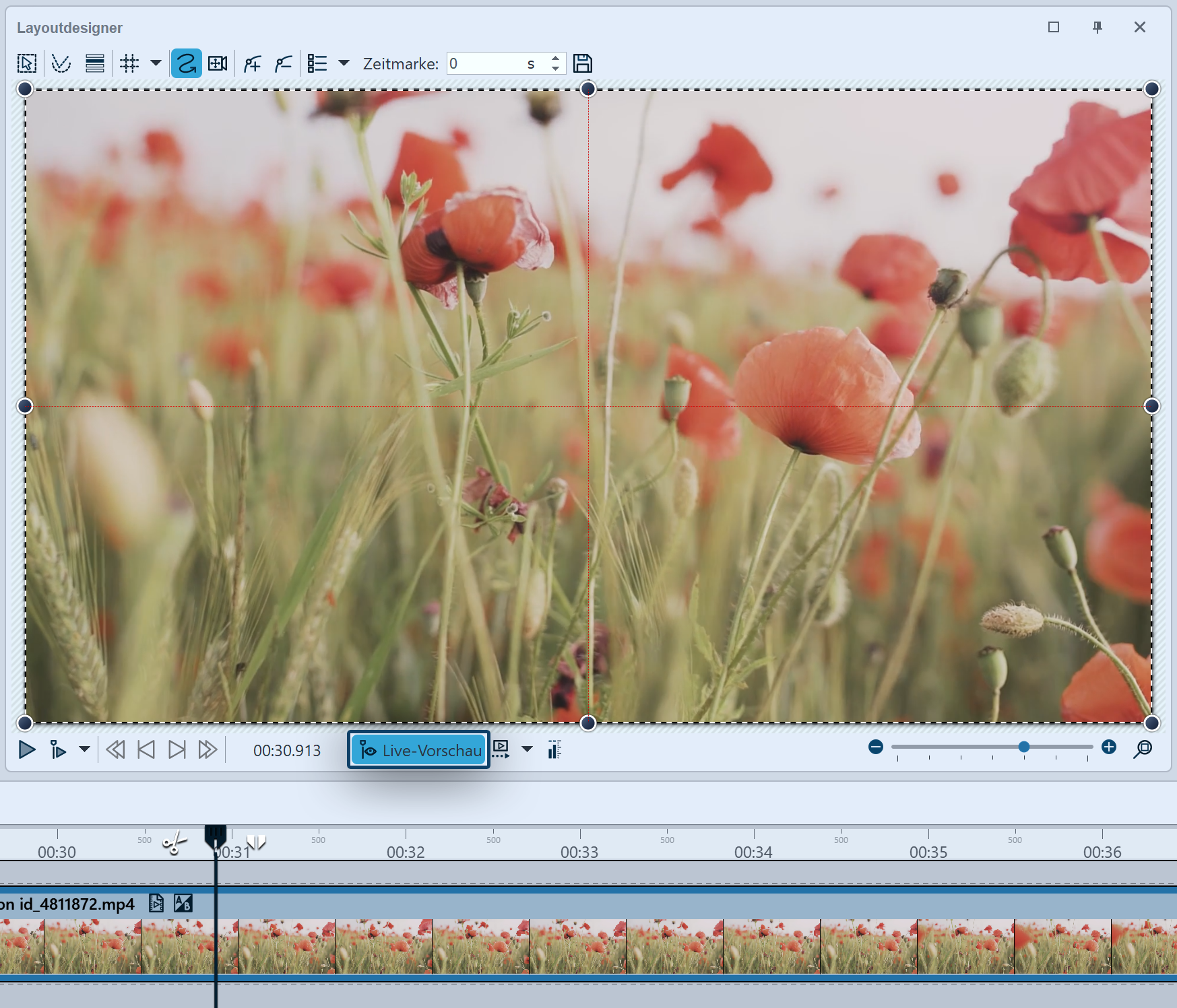

Aktivieren Sie zum Schneiden eines Videos die Live-Vorschau im Layoutdesigner.
Markieren Sie in der Timeline das Video-Objekt, das Sie bearbeiten möchten. Mit der Maus fahren Sie den Playhead nun über das Video-Objekt, um die gewünschte Schnittstelle zu finden.

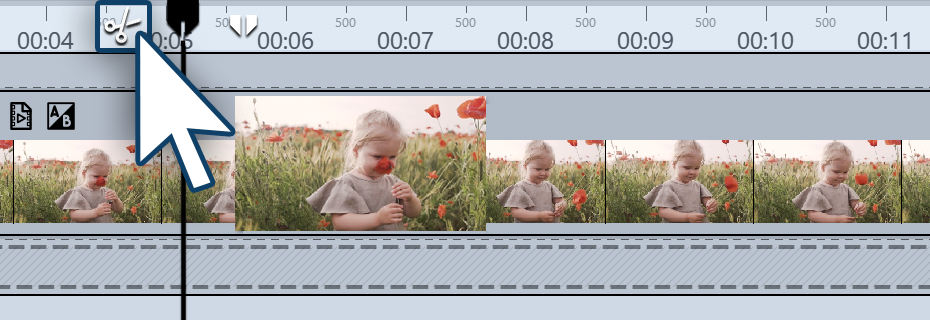

1.1. Video teilen mit Scheren-Symbol
Sie sehen links vom Playhead ein Scheren-Symbol. Mit diesem können Sie das vorher markierte Video an der Stelle teilen, an der sich zu diesem Zeitpunkt der Playhead befindet. Sie können den Schnitt statt mit der Schere auch mit der Taste "t" auslösen.
Nach dem Teilen haben Sie zwei Video-Objekte. Einen unbenötigten Videoteil können Sie nun markieren und mit der  ENTF -Taste auf Ihrer Tastatur oder per Rechtsklick entfernen.

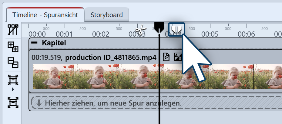

Playhead mit Pinzetten-Symbol

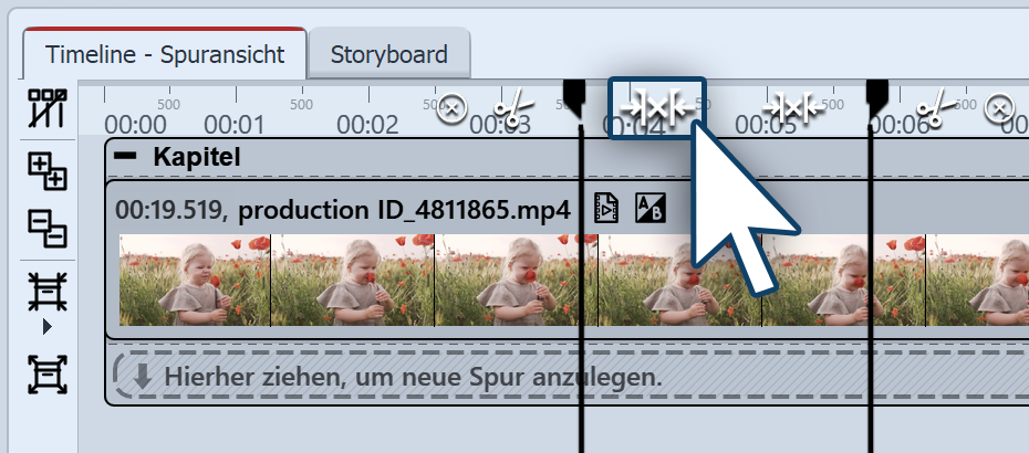

1.2. Ein Stück aus dem Video entfernen
Mit dem Pinzetten-Symbol können Sie den Playhead teilen und damit einen Ausgangs-Punkt und einen End-Punkt für den Schnitt festlegen.
Bewegen Sie den linken und den rechten Playhead mit der Maus über Ihr Video-Objekt, um den korrekten Schnittbereich zu finden.
Playhead in der Timeline
Ein Stück aus der Mitte herausschneiden
Der Ausschnitt zwischen den beiden Playheads wird aus dem Video entfernt, wenn Sie das Zuschnitt-Symbol (ein X zwischen zwei Pfeilen) anklicken. Beachten Sie, dass das zu schneidende Videoobjekt in der Timeline markiert sein muss.
Klicken Sie auf das vordere oder hintere Scherensymbol beim geteilten Playhead, wird jeweils an der entsprechenden Stelle geschnitten.
Wenn Sie wieder zu dem einfachen Playhead zurückkehren wollen, klicken Sie auf das Schließen-Symbol (Kreuz im Kreis).

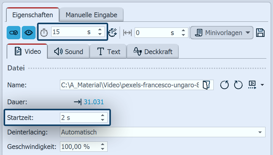

2. Videos schneiden im Bereich Eigenschaften
Anfang und Ende des Videos kürzen
Sie können das Ende und den Anfang eines Videos auch direkt über die Zeiteingabe im Bereich Eigenschaften kürzen.
Geben Sie die gewünschte neue Länge des Videos oben im Feld der Anzeigedauer ein, wenn Sie das Ende des Videos kürzen möchten. (Die ursprüngliche Dauer des verwendeten Videoobjektes können Sie noch am Punkt Dauer in den Eigenschaften ablesen.) Den selben Effekt erreichen Sie, wenn Sie das Video-Objekt in der Timeline am hinteren Ende mit der Maus zurückschieben.
Unter Startzeit geben Sie den Zeitwert ein, zu dem das Video starten soll. (Dies ist die Zeit, um die der Anfang des Videos gekürzt wird.)

Vor allem hilft Ihnen die Live-Vorschau beim Schneiden Ihres Videomaterials. Markieren Sie Ihr Video in der Timeline und aktivieren Sie die Live-Vorschau am Layoutdesigner. Fahren Sie nun mit dem Playhead über Ihr Video-Objekt und lassen Sie an der Position los, an der ein Schnitt erfolgen soll. Klicken Sie auf das Scherensymbol links oben am Playhead, um das Video zu teilen.
