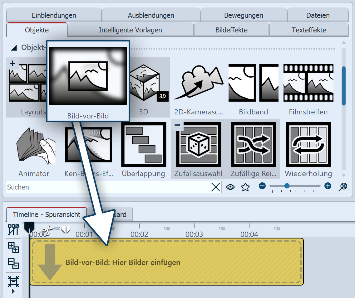

1. Bild-vor-Bild-Effekt einfügen

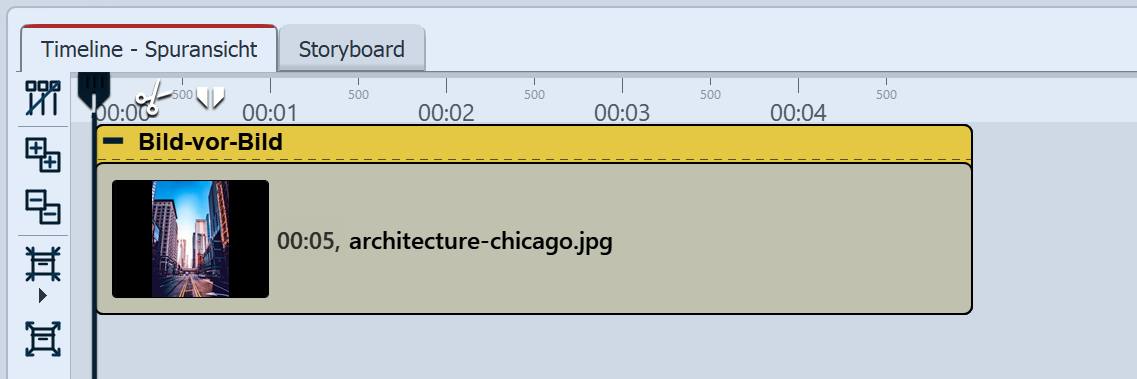

Ziehen Sie den Bild-vor-Bild-Effekt aus der Toolbox in die Timeline. In der Timeline sehen Sie nun ein farbiges Kästchen. Hier fügen Sie Ihr Bild oder Video ein. Holen Sie das Bild oder Video dabei z.B. über den Toolbox-Reiter Dateien in die Timeline oder ziehen Sie ein Bild-Objekt bzw. Video-Objekt in den Bild-vor-Bild-Effekt, um ein Bild oder Video einzufügen.
Gefüllter Bild-vor-Bild-Effekt in der Timeline
In den Bild-vor-Bild-Effekt kann immer nur ein Bild oder ein Video eingefügt werden.

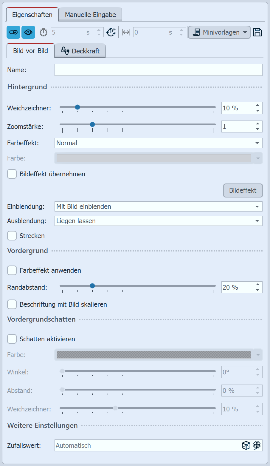

Nachdem Sie das Bild oder Video eingefügt haben, klicken Sie auf den farbigen Rahmen des Bild-vor-Bild-Effektes in der Timeline.
Einstellungen für Hintergrund:
Im Bereich Eigenschaften können Sie die Weichzeichner-Stärke für das Hintergrund-Bild festlegen. Mit der Einstellung 0 wird der Hintergrund ohne Weichzeichner gezeigt.
Zoomstärke: Bestimmen Sie, ob der Hintergrund während der Anzeigedauer mit animierten Zoom-Effekt abgespielt werden soll und wie stark dabei gezoomt wird. Damit der Hintergrund nicht gezoomt wird, wählen Sie Zoomstärke "0".
Unter Farbeffekt stehen Ihnen für die Hintergrundgestaltung die Optionen Normal (Hintergrund ohne Farbeffekt), Einfärben (Hintergrund wird mit gewählter Farbe eingefärbt), Schwarz-Weiß und Sepia zur Auswahl. Der Farbwähler wird erst aktiv, wenn Sie Einfärben aktivieren.
Bildeffekt übernehmen: Hat das Vordergrundbild einen Bildeffekt (z.B. Rahmen o.ä.), kann dieser Bildeffekt auch auf den Hintergrund angewendet werden.  VIDEO VISION   STAGES  Über den gleichnamigen Button öffnen Sie den Bildeditor.
Mit Einblendung und Ausblendung legen Sie fest, wie der Hintergrund ein- und ausgeblendet wird.
Die Grundeinstellung Mit Bild einblenden (Einblendung) übernimmt die Einblendung identisch vom Bild.
Vom Bild übernehmen überträgt die Einblendung vom Bild ebenfalls - enthält die Bild-Einblendung jedoch zufällige Parameter, werden diese auch zufällig auf den Hintergrund angewendet. Wünschen Sie keine Einblendung für den Hintergrund, aktivieren Sie Keine. Bei der Einblendungsoption Alphablending wird der Hintergrund eben damit eingeblendet, unabhängig davon, welche Einblendung das Bild besitzt.
Strecken: Ist das Feld aktiviert, wird der Hintergrund gestreckt statt zugeschnitten.
Einstellungen für Vordergrund:
Farbeffekt anwenden: Der am Hintergrund angewendete Farbeffekt kann auch auf den Vordergrund übertragen werden.
Der Randabstand legt fest, wie weit verkleinert der Vordergrund auf dem Hintergrund gezeigt wird. Wählen Sie 0 %, damit z.B. ein Hochformat auf volle Höhe eingepasst wird.
Ist Beschriftung mit Bild skalieren aktiviert, wird eine Bildbeschriftung proportional zum verkleinerten Bild mit verkleinert.
Vordergrundschatten:
Fügen Sie dem Vordergrund über Schatten aktivieren einen Schatten hinzu. Bestimmen Sie die Farbe des Schattens, den Winkel, den Abstand und den Weichzeichner für den Schatten.
Mit einem definierten Zufallswert kann die Zoombewegung für den Hintergrund festgeschrieben werden. Bei jedem Abspielen ist dann immer die selbe Zoomrichtung zu sehen. Klicken Sie auf den Würfel, um einen definierten Wert zu erhalten. Überprüfen Sie die Zoombewegung dann beim Abspielen. Mit einem erneuten Klick auf den Würfel erhalten Sie einen neuen Wert. Klicken Sie auf das Kleeblatt, um zum Zufallsmodus zurückzukehren.

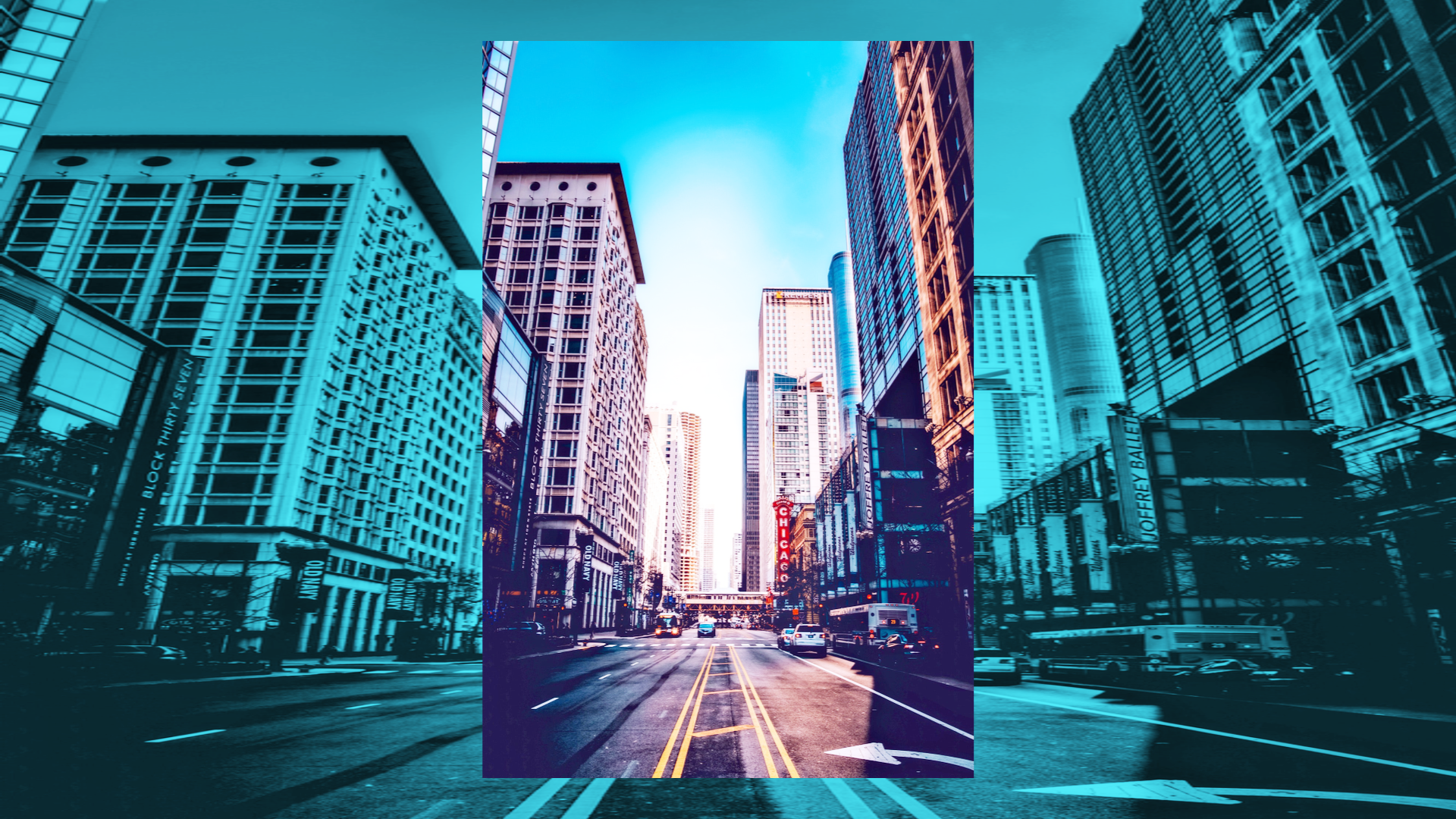

Effekt mit Einfärben / Weichzeichner 10% / Zoom-Stärke 2 / Randabstand 0%

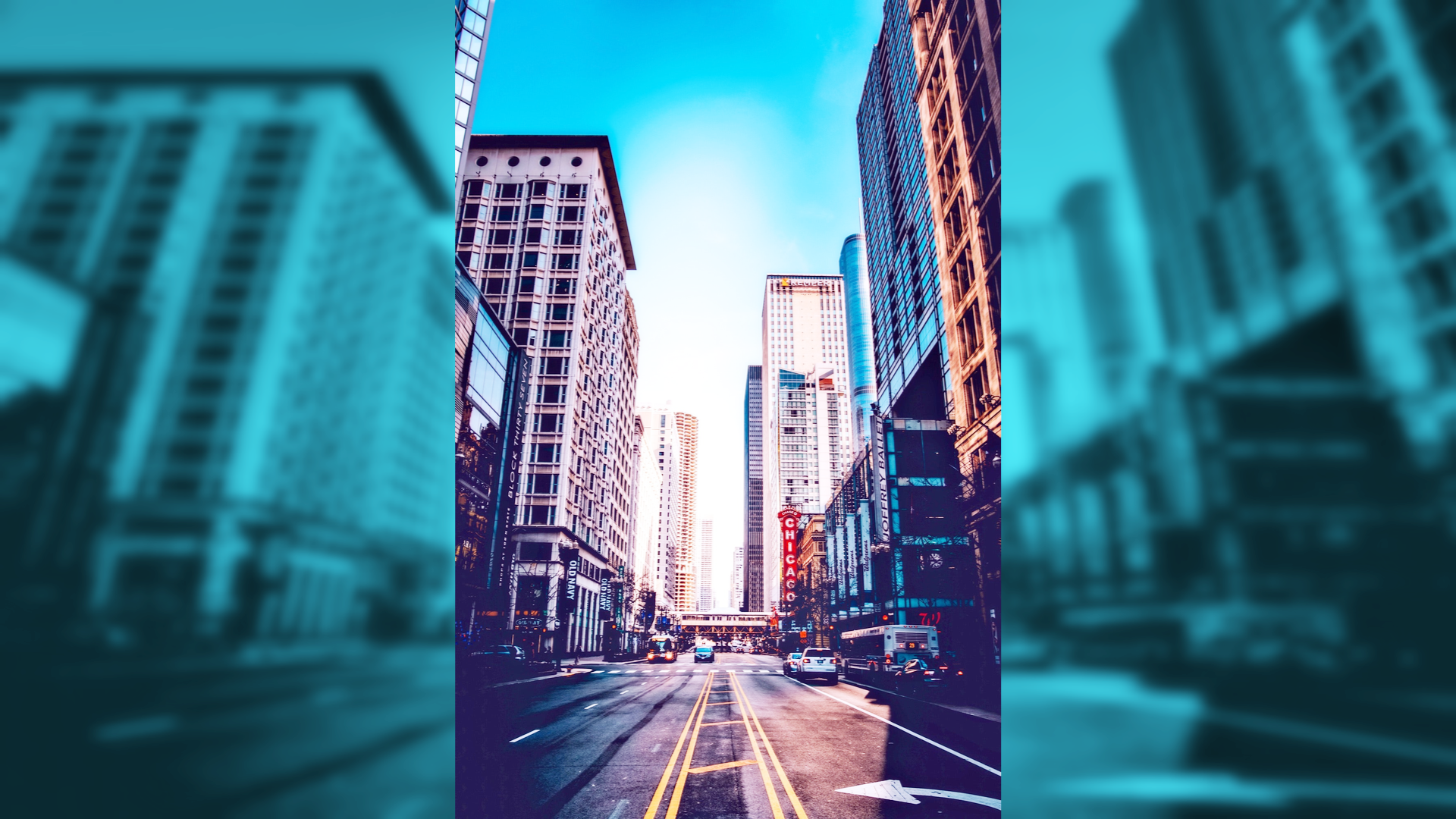

Effekt mit Einfärben / Weichzeichner 0% / Zoom-Stärke 1 / Randabstand 10%
