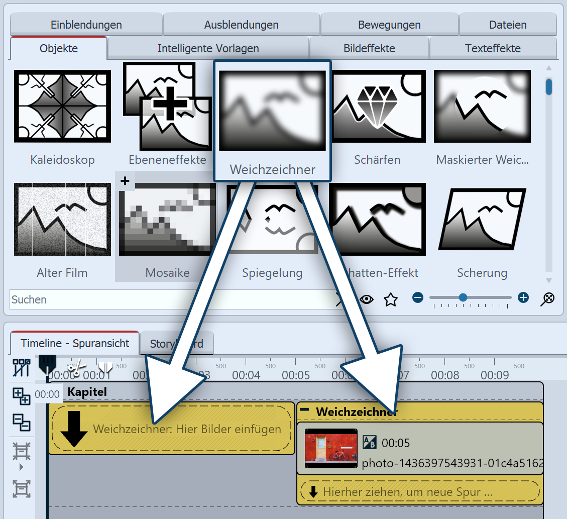

Sie finden den Effekt in der Toolbox unter dem Reiter Objekte im Bereich Live-Effekte. Der Weichzeichner lässt die eingefügten Objekte in wählbarer Stärke unscharf erscheinen. |
Sie können unter Datei / Öffnen / Beispiel-Projekt ein Projekt finden, in dem der Weichzeichner auf einem Hintergrundbild verwendet wird. Das Beispiel-Projekt finden Sie unter dem Titel "Zitat mit Bild". |

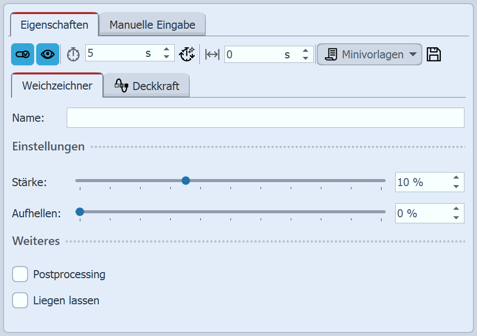

3. Einstellungen für WeichzeichnerIm Fenster Eigenschaften können Sie für den Weichzeichner das Postprocessing aktivieren. Dies bewirkt, dass der Effekt auf alle Elemente angewendet wird, die von dem Effekt-Rahmen bedeckt werden. Im Feld Name können Sie einen Namen für den Effekt eingeben. Dies verbessert die Übersicht in der Timeline. Mit dem Stärke-Regler können Sie einstellen, wie stark sich der Weichzeichner auswirkt. Der Aufhellen-Regler bestimmt, wie stark der Weichzeichner-Effekt seinen Inhalt heller erscheinen lässt. STAGES Um die Stärke des Weichzeichners über die Zeit verändern, wählen Sie das Kurven-Symbol, das sich rechts neben dem Regler für die Weichzeichner-Stärke befindet. |
