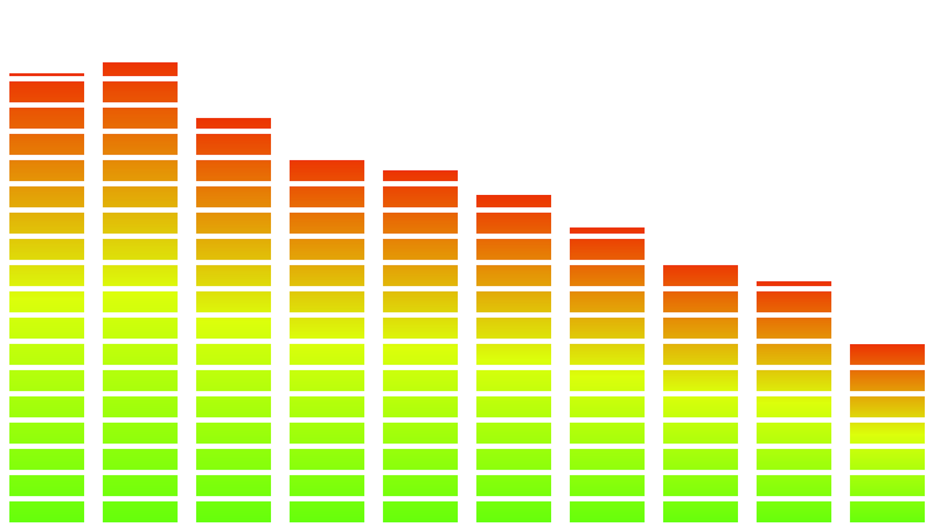

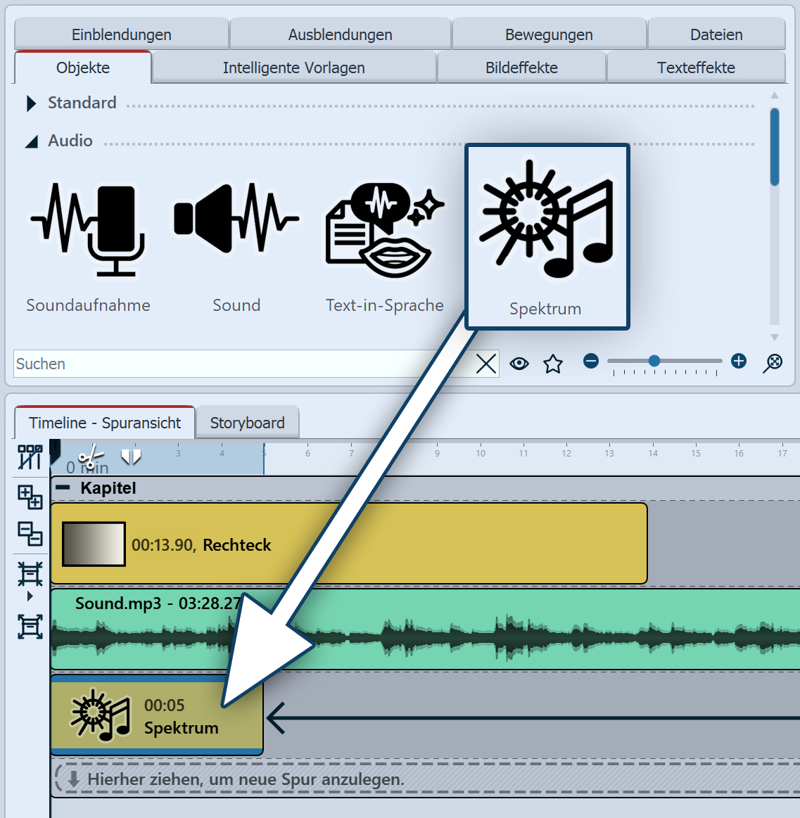

Mit dem Spektrum-Objekt können Sie im Projekt hörbaren Ton als visuellen und animierten Effekt darstellen. So lassen sich unter anderem schnell Musikvideos und Podcasts bebildern. Sie finden den Effekt in der Toolbox unter dem Reiter Objekte im Bereich Audio. |

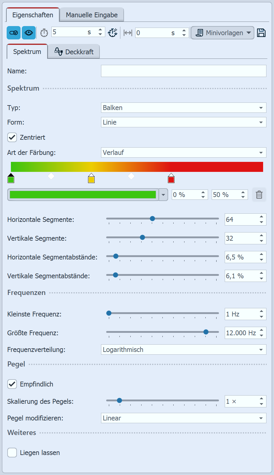

Im Bereich Einstellungen können Sie festlegen, wie die Audioanimation farblich aussehen soll und auf welche Frequenzen sie reagieren soll.

Ist kein Sound im Projekt vorhanden, kann das Spektrum-Objekt zwar eingesetzt werden, bleibt jedoch ohne Wirkung. |
