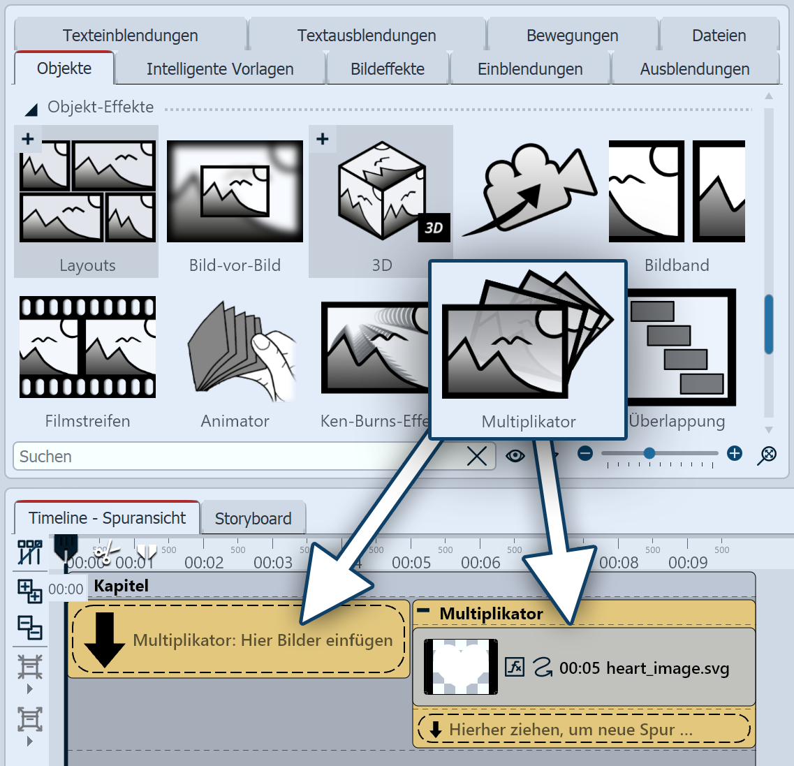

1. Multiplikator verwenden  VIDEO VISION   STAGES
Ziehen Sie den Effekt aus der Toolbox in die Timeline. In den leeren, farbigen Inhaltsbereich, ziehen Sie Ihre Objekte. Als Inhalt können Sie Fotos, Grafiken, Videos oder Text-Objekte einfügen, aber auch Flexi-Collagen oder Effekte mit Inhalten.
Sie können den Effekt auch direkt aus der Toolbox auf ein Bild in dieTimeline ziehen.
Klicken Sie auf den farbigen Rahmen mit dem Titel des Effektes, um im Bereich Eigenschaften die Einstellungen für den Effekt festzulegen.

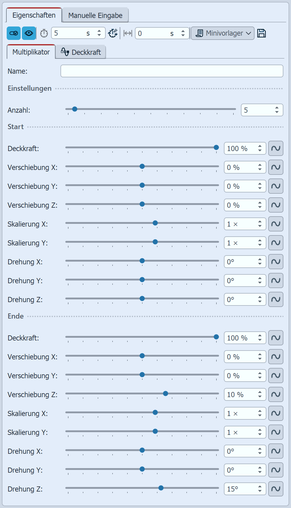

Einstellungen für Multiplikator
2. Einstellungen für den Multiplikator
Im Bereich Eigenschaften können Sie über Anzahl den Multiplikationsfaktor wählen.
Mit den weiteren Einstellungen Verschiebung und Drehung legen Sie fest, wo der Inhalt an Start und Ende positioniert ist und mit Skalierung und Deckkraft wie der Inhalt an Start und Ende aussieht.
Wird nur Skalierung X bzw nur Skalierung Y geändert, wird der Inhalt gestaucht, werden beide Werte identisch gesetzt, wird der Inhalt vergrößert oder verkleinert.
Die Kopien werden vom Effekt vom Start zum Ende hin angeordnet. Mit einem Häkchen bei Reihenfolge umkehren, erfolgt die Anordnung in umgekehrter Richtung.

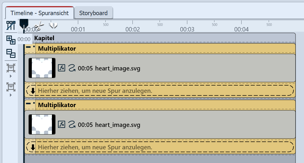

Aufbau des Beispiels in der Timeline
Aufbau des Herzgirlande-Beispiels in der Timeline

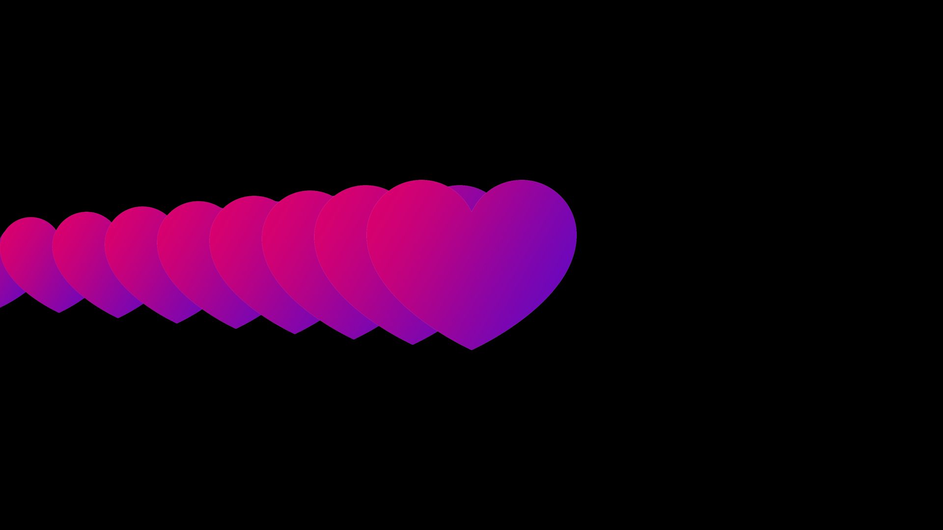

Die neun Herzen sind jetzt von links zur Mitte hin angeordnet, sie werden von links zur Mitte hin größer. (Bild 1)
Kopieren Sie den Multiplikator-Effekt und legen Sie ihn in eine Spur unter den ersten Multiplikator-Effekt.
Wählen Sie in dessen Eigenschaften für Start bei Verschiebung X= 50%, die anderen Einstellungen bleiben.

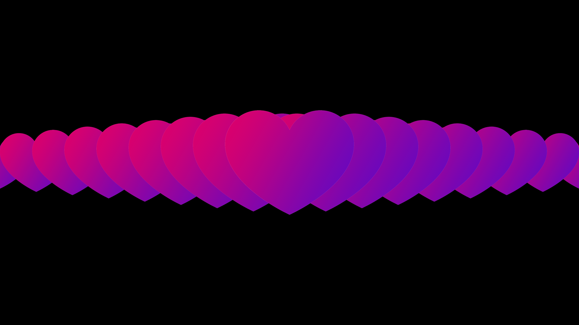

Beide Multiplikator-Effekte zusammen ergeben eine Art Girlande, bei der in der Mitte das Herz in seiner ursprünglichen Größe gezeigt wird und die Herzen zu den Rändern hin kleiner werden. (Bild 2)
Herz im ersten Multiplikator-Effekt
Multiplikator 1 und Multiplikator 2 zusammen
