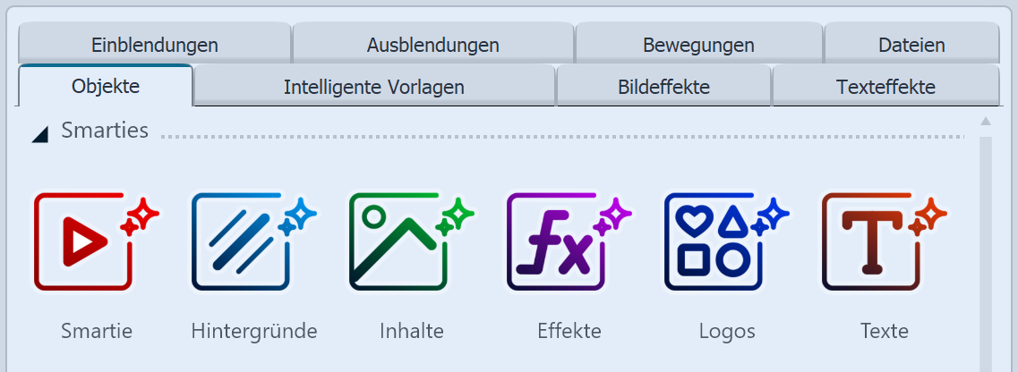

1. Smarties verwenden STAGES![]() Smarties in der Toolbox Um einen der Smarties zu verwenden, können Sie diesen direkt in die Timeline ziehen. Wenn Sie auf den farbigen Rahmen des Smartie-Objektes in der Timeline klicken, können Sie im Bereich Eigenschaften die Einstellungen für den Smartie festlegen. Die Smarties haben verschiedene Funktionen. Je nach Art werden die Smarties solo oder im Postprocessing genutzt, andere Smarties werden mit Inhalten befüllt.
Smartie |
Dieser "Super-Smartie" kann mit einem beliebigen Objekt (z.B. Foto, Video, Form, Text, Hintergrund, Layout) befüllt werden. |
Hintergründe |
Nutzen Sie den Smartie als Hintergrund. |
Inhalte |
Befüllen Sie den Inhalte-Smartie mit einem Foto oder Video. |
Effekte |
Der Effekte-Smartie wirkt auf Objekte, die sich oberhalb von ihm in der Timeline befinden. |
Logos |
Nutzen Sie den Smartie, um ein statisches oder ein animiertes Logo im Projekt zu platzieren. |
Texte |
Befüllen Sie den Texte-Smartie mit einem oder mehreren Text-Objekten. |

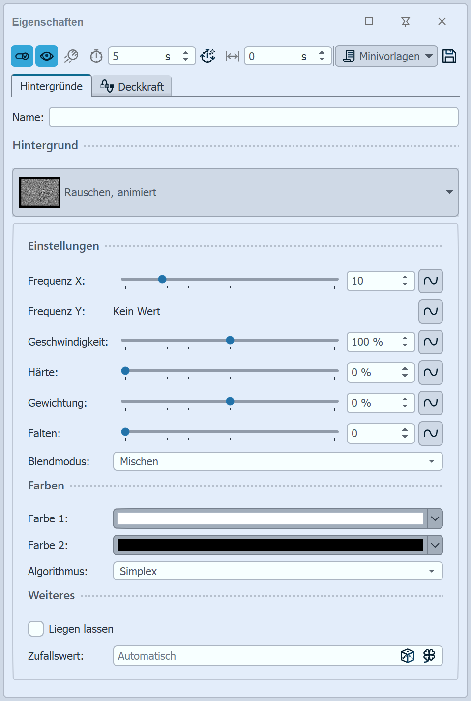

2. Eigenschaften anpassen![]() Eigenschaften Hintergrund-Smartie Die möglichen Einstellungen unterscheiden sich bei jedem Smartie. Die Eigenschaften können sich zudem abhängig davon ändern, welche Option innerhalb des Smarties ausgewählt wird.In der nebenstehenden Grafik sehen Sie die Eigenschaften für den Hintergrund-Smartie.An erster Stelle wird ausgewählt, welcher Effekt oder welches Objekt als Hintergrund verwendet wird.

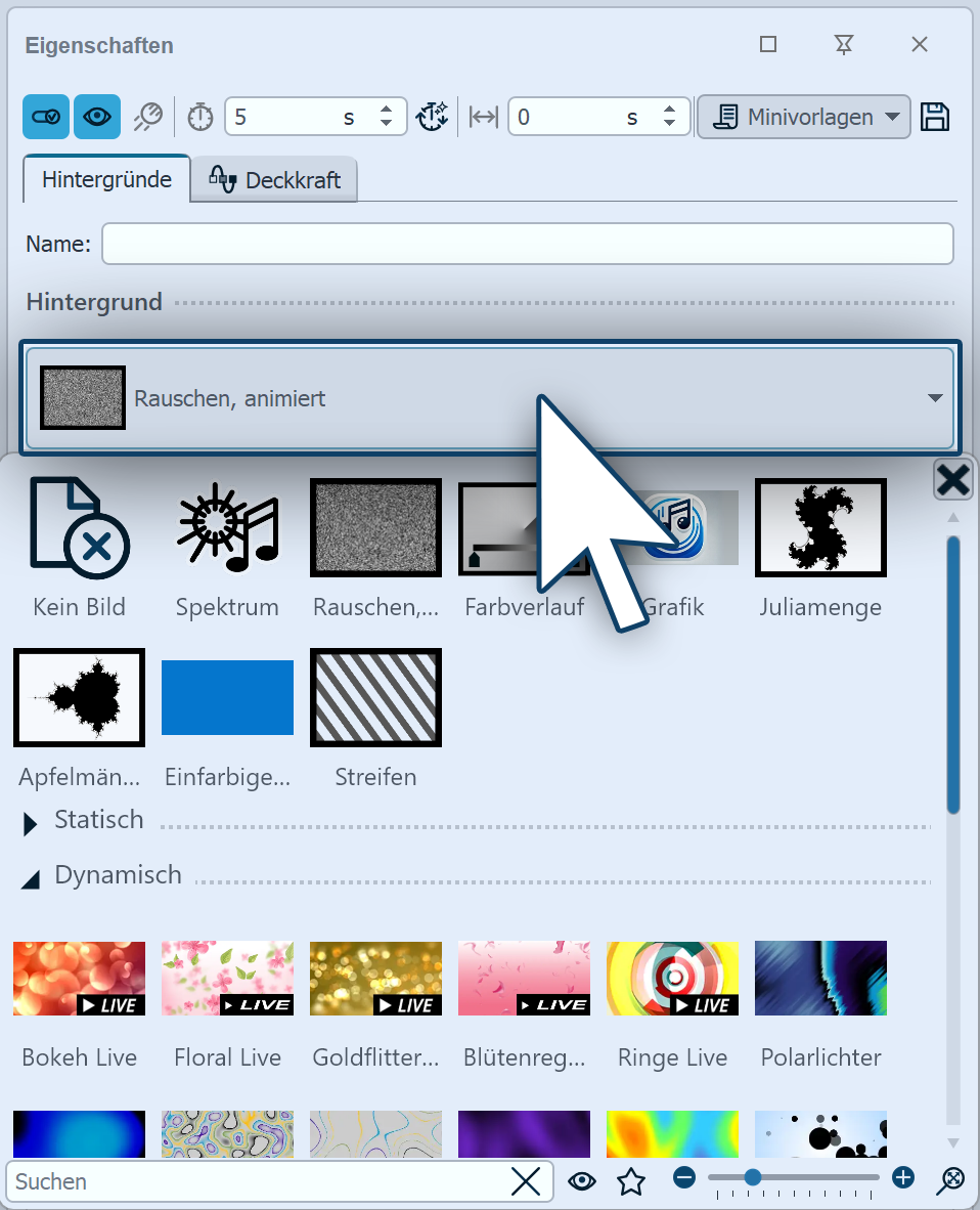

![]() Optionen im Hintergrund-Smartie Klicken Sie auf den Hintergrund-Effekt oder auf das kleine schwarze Dreieck, um die Auswahl zu öffnen.Sie können statt des Rauschens nun unter anderem einen Farbverlauf auswählen, eine Farbe, ein statisches Hintergrund-Bild oder einen dynamischen Live-Hintergrund.Das Austauschen/Wechseln eines Hintergrundes - zum Beispiel, um verschiedene Varianten in seinem Projekt durchzuprobieren - ist somit direkt im Hintergrund-Smartie möglich.Eine bevorzugte Einstellung eines Smarties kann bei Bedarf als Minivorlage gespeichert werden. |
