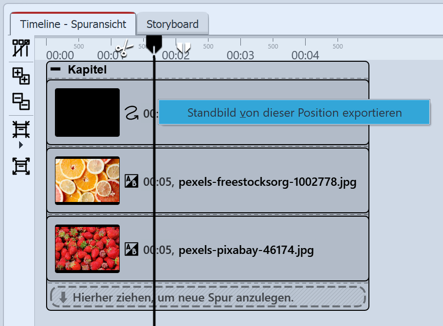

Ziehen Sie den Playhead an die Stelle in Ihrer Präsentation, die Sie als Standbild erzeugen möchten. Suchen Sie diese Stelle am besten zum Beispiel bei aktivierter Live-Vorschau.
Klicken Sie nun mit rechts auf den Playhead und wählen Sie
•Standbild von dieser Position exportieren, um ein Bild zu speichern.
•Standbild von dieser Position als Projekt-Thumbnail verwenden, um ein Bild zu speichern und dieses in den Projekteinstellungen zu hinterlegen.

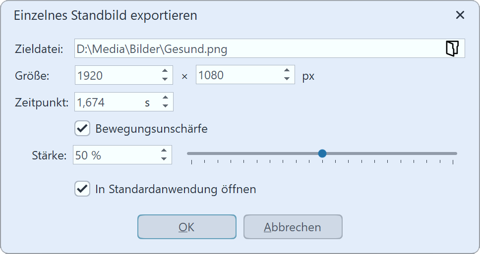

Es öffnet sich ein Fenster, mit dem Sie die Einstellungen für das zu exportierende Bild festlegen können.
Einstellungen für den Standbild-Export
Wählen Sie das Automatische Speicherverzeichnis auf Ihrem Rechner oder über das Ordnersymbol einen eigenen Speicherplatz für Ihr Standbild.
Legen Sie fest, ob es als PNG oder JPG-Datei gespeichert werden soll. (Transparente Bereiche können nur in einer PNG-Datei gespeichert werden.)
Wählen Sie die Größe für das Standbild.
Des Weiteren können Sie am Punkt Bewegungsunschärfe entscheiden, ob und mit welcher Stärke eine Bewegungsunschärfe auf das zu exportierende Standbild wirken soll, sofern dieses mit einer Bewegung abgespielt wird.
Nach dem Speichern des Bildes können Sie dieses optional direkt in der Standardanwendung für das betreffende Bildformat öffnen lassen.
