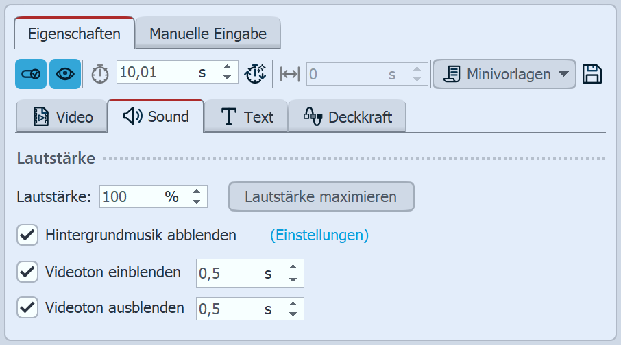

1. Einstellungen für Videoton
Eigenschaften Sound bei einem Video
Wenn Sie in Ihrem Projekt Videos einsetzen, haben Sie die Möglichkeit, den Videoton ein- und auszublenden sowie die Lautstärke des Videotons zu senken oder zu maximieren.
Um den Videoton komplett auszustellen, setzen Sie die Lautstärke auf 0 %.
Mit einem Klick auf den Button Lautstärke maximieren, wird die Lautstärke für den kompletten Videoton des Objektes so weit angehoben, dass die lauteste Stelle 100 % entspricht.
Geben Sie bei Videoton einblenden und Videoton ausblenden die Dauer ein, für die der Videoton langsam eingeblendet bzw. ausgeblendet werden soll.
Ist der Haken bei Hintergrundmusik abblenden gesetzt, wird vorhandene Hintergrundmusik entsprechend der Musikeinstellungen abgeblendet (leiser geregelt), während das Video läuft.

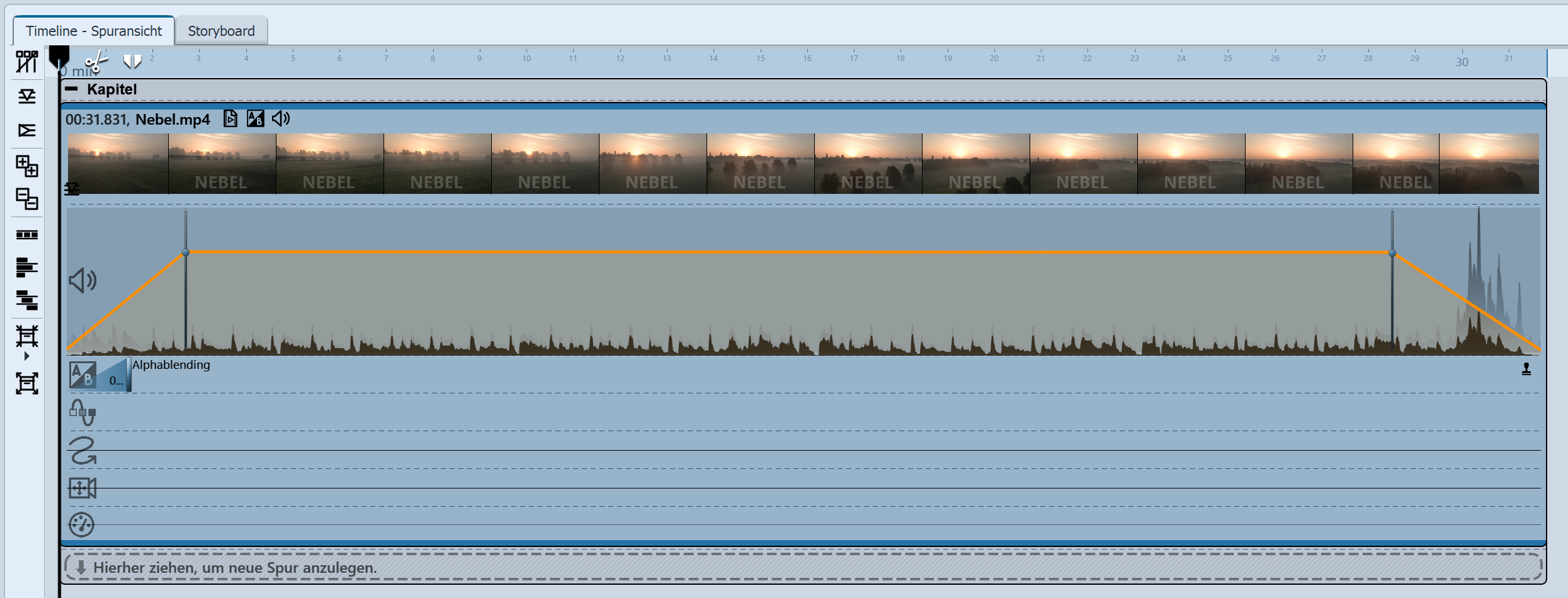

2. Keyframe-Spur für dynamische Lautstärkeregelung  STAGES
In STAGES können Sie den Videoton zusätzlich über eine Lautstärkekurve direkt in der Keyframespur regeln. Um diese zu öffnen, klappen Sie die Keyframe-Spur des Videoobjekts auf. Setzen Sie in der Spur mit dem Lautsprechersymbol per Mausklick mehrere Marken, um die Lautstärke über Bereiche abzusenken oder anzuheben.
Lautstärke des Videos in Keyframe-Spur (Stages)
