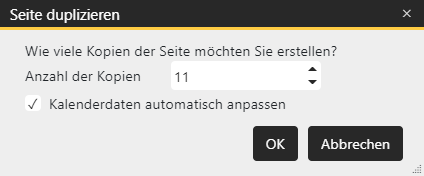

Dlg_Duplicate
Um ein selbst gestaltetes Seitendesign auf weitere Kalenderseiten zu übernehmen, markieren Sie die zu vervielfältigende Seite im Seiteneditor und klicken auf das Duplizieren-Symbol. Geben Sie die Anzahl der Kopien ein. Setzen Sie das Häkchen bei Kalenderdaten automatisch anpassen, damit Kalendarien auf den Seitenkopien passend fortgeführt werden.
