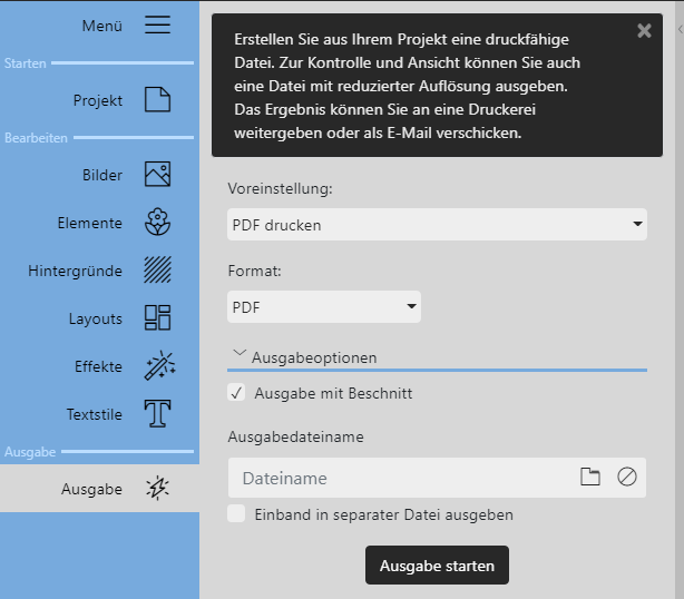

1. Ausgabe-Einstellungen
Ausgabe
Ausgabe
Voreinstellung
Wählen Sie eine vorbelegte Einstellung für die Ausgabe, z.B. PDF-Vorschau für ein PDF mit geringerer Qualität, um das Fotobuch zu prüfen. Um eine PDF-Druckdatei zu speichern, wählen Sie "PDF drucken".
Format
Bestimmen Sie, ob die Seiten Ihres Fotobuchs als PDF oder in Form von Einzelbildern als JPEG ausgegeben werden.
Ausgabeoptionen
Wählen Sie aus, ob das PDF mit Beschnitt (Datenformat) oder nur die Seiten ohne Beschnitt (Endformat) erstellt werden soll.
(Die Weitergabe der Daten an eine Druckerei erfolgt in der Regel mit Beschnitt.)
Ausgabedateiname
Geben Sie einen Dateinamen mit Dateispeicherpfad ein oder wählen Sie diesen über das Ordnersymbol aus.
Einband in separater Datei ausgeben
Je nach gewähltem Druckanbieter, müssen Einband und Seiten möglicherweise getrennt geliefert werden. Aktivieren Sie das Häkchen, wenn Sie für Einband und Inhalt separate Ergebnisdateien erhalten möchten.

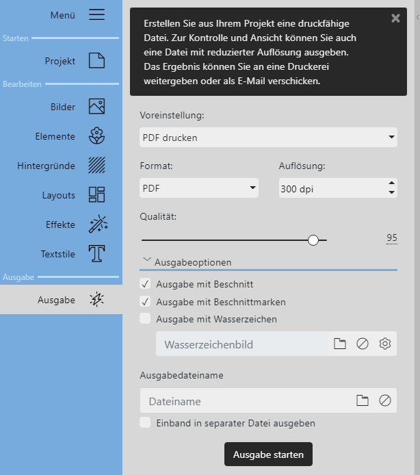

Ausgabe Pro-Version
Ausgabe Pro-Version
Diese Features stehen nur in der Pro-Version zur Verfügung.
Voreinstellung
Format
Bestimmen Sie ob die Seiten Ihres Fotobuchs als PDF oder in Form von Einzelbildern als JPEG oder verlustfrei als PNG ausgegeben werden.
Auflösung
Legen Sie die Auflösung fest.
Qualität (bzw. Komprimierungsgrad)
Legen Sie fest mit welcher Qualität Ihr Fotobuch ausgeben werden soll. (100 = Beste Qualität, bei PNG Komprimierungsgrad 0 = Beste Qualität)
Wir empfehlen einen Wert von 95 für die Qualität.
Ausgabeoptionen
Wählen Sie aus, ob die Beschnittmarken angezeigt werden sollen oder nicht.
(Die Weitergabe der Daten an eine Druckerei erfolgt in der Regel ohne Schnittmarken.)
Sie können außerdem die Seiten der Ausgabedatei optional mit einem Wasserzeichen versehen. Damit können Sie die Ausgabedatei geschützt zur Prüfung an Dritte weitergeben. (Denken Sie daran, vor der Weitergabe an eine Druckerei ggf. eine neue Ausgabe ohne Wasserzeichen durchzuführen.)
Ausgabedateiname

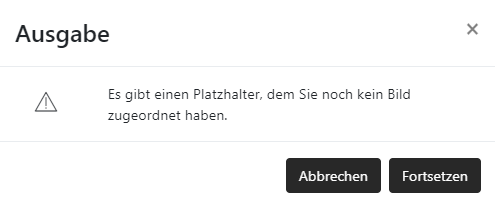

2. Platzhalter-Hinweis
YDPB_Dlg_Output_Placeholder
Sind noch nicht alle Platzhalter einer Vorlage oder eines Layouts befüllt, informiert Sie das Programm darüber, sobald Sie im Menü den Punkt Ausgabe anwählen.
Klicken Sie auf Abbrechen, um Ihr Fotobuch weiter zu bearbeiten oder klicken Sie auf Fortsetzen, um den Ausgabe-Vorgang fortzusetzen.
Es ist Ihnen freigestellt, ob Sie alle Platzhalter befüllen oder nicht. Leere Platzhalter-Objekte werden nicht mitgedruckt.

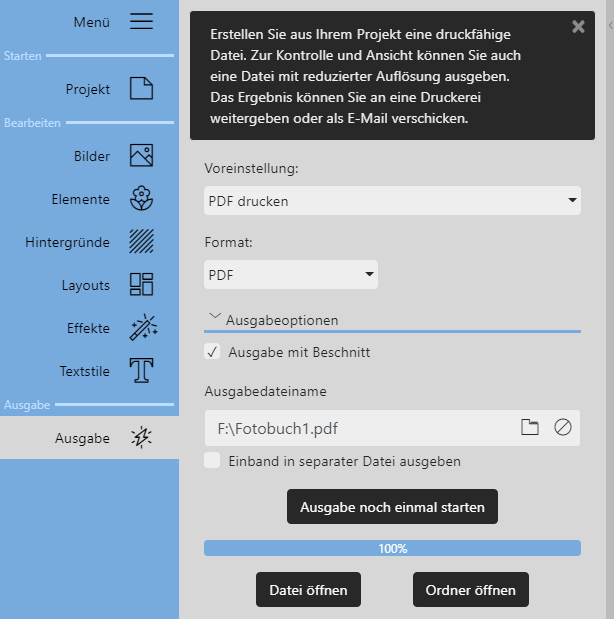

3. Ergebnis prüfen und Ausgabe wiederholen
Ausgabe
Ausgabe
Wurde das Format erfolgreich erstellt, erreichen Sie mit einem Klick auf den Button Datei öffnen, dass die erzeugte Datei in einem dafür geeigneten Betrachter geöffnet wird. Über den Button Ordner öffnen wird das Speicherverzeichnis geöffnet.
Über den Button Ausgabe noch einmal starten wiederholen Sie den Erstellungsprozess.
