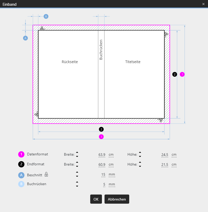

2. Vorgaben ändern
Um die Vorgaben für den Einband oder den Inhalt zu bearbeiten, drücken Sie im entsprechenden Abschnitt auf den Button Ändern. Es öffnet sich das folgende Fenster.
"Ändern" - Eigenschaften für Einband
Die schematische Darstellung veranschaulicht die Eigenschaften des Einbandes bzw. des Inhalts.
Verwenden Sie immer die Druckvorgaben bzw. Beschnittvorgaben, die Ihr Druckanbieter vorgibt.
Fordert Ihr Druckanbieter an den Rändern unterschiedliche Beschnitte, klicken Sie auf das Schlosssymbol. Nun können Sie für links, rechts, oben und unten abweichende Beschnitte angeben.
Übernehmen Sie Änderungen mit dem Button OK.
Hinweis: Die Darstellung ist nicht dynamisch, d.h. die Anzeige ändert sich nicht bei der Eingabe anderer Werte. Sie dient nur der Orientierung.
