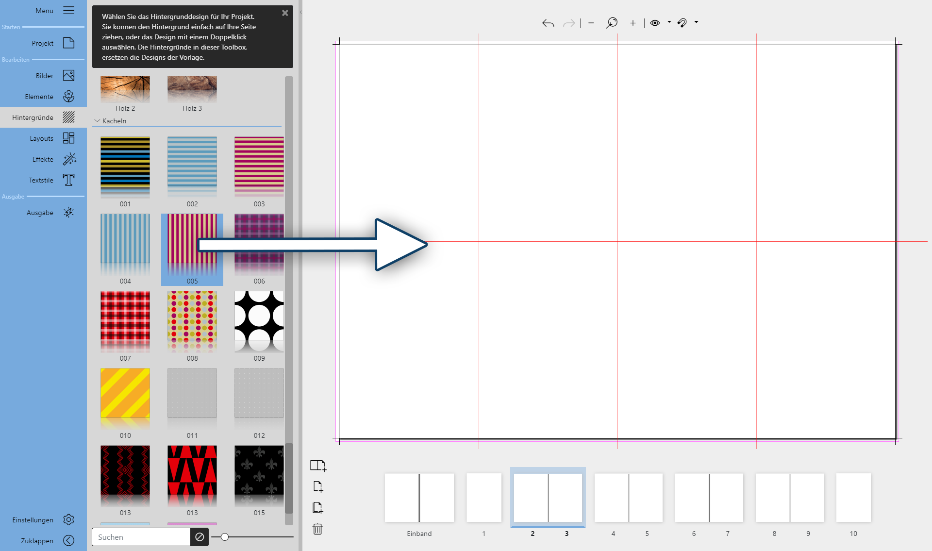

Um eine Seite mit einem Hintergrund zu versehen, wählen Sie den gewünschten Hintergrund per Doppelklick aus oder ziehen einen Hintergrund aus der Toolbox auf die geöffnete Seite im Seiteneditor. Der Hintergrund wird automatisch formatfüllend auf die geöffnete Seite bis in den Beschnitt eingepasst.
Um einen anderen Hintergrund zu verwenden, ziehen Sie einfach einen anderen Hintergrund auf die Seite.

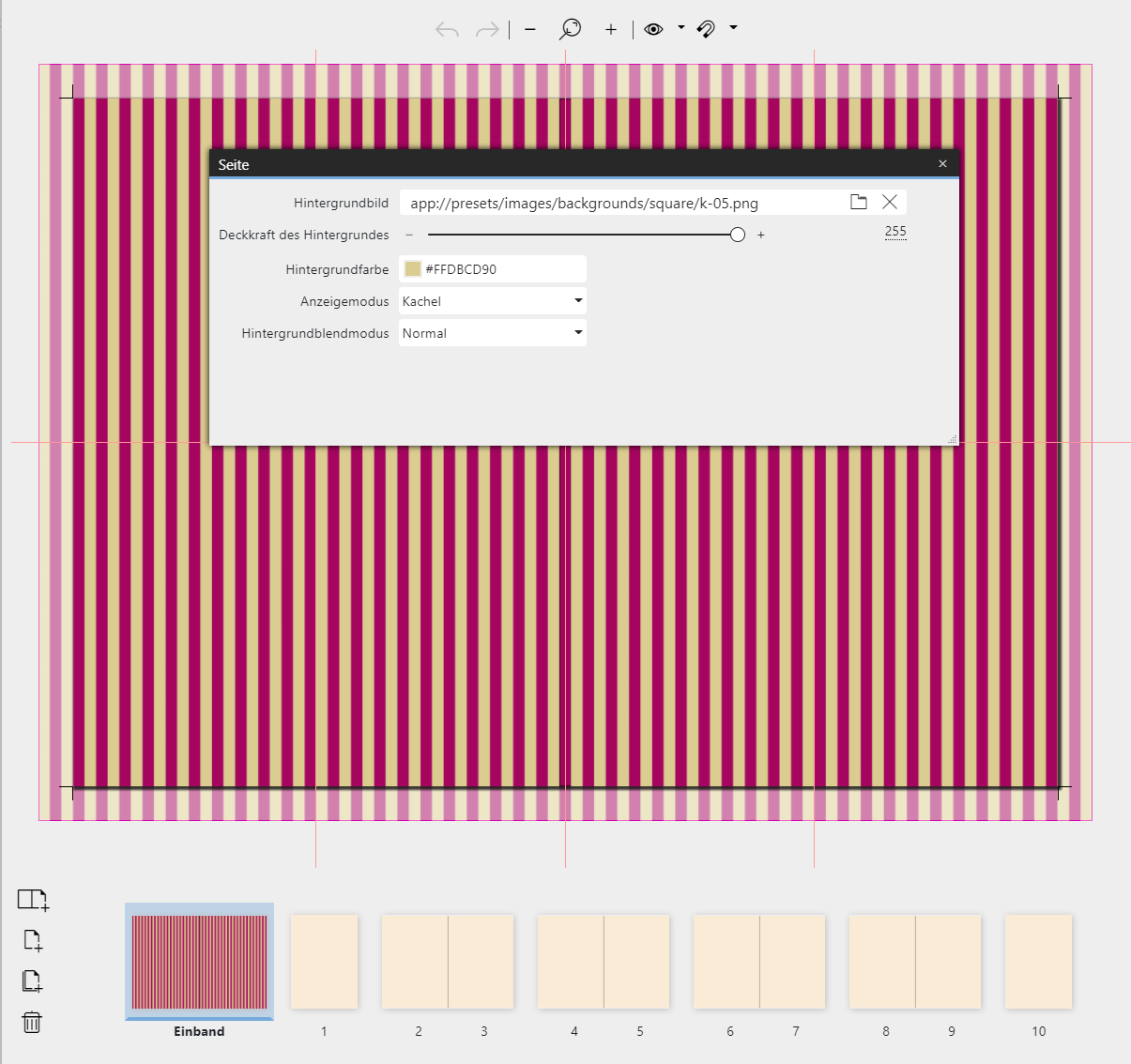

Für alle Hintergründe können Sie in den Eigenschaften die Deckkraft bestimmen, die Hintergrundfarbe ändern und den Anzeigemodus sowie den Hintergrundblendmodus auswählen.
Klicken Sie dafür im Seiteneditor doppelt auf einen freien Bereich des Hintergrundes. Sie erreichen die Eigenschaften ebenfalls mit Rechtsklick auf den Hintergrund im Seiteneditor und der Auswahl Eigenschaften.
Deckkraft des Hintergrundes ändern: Bewegen Sie den Schieberegler Deckkraft des Hintergrundes, um die Deckkraft zu senken oder zu erhöhen.
Hintergrundfarbe ändern: Klicken Sie in das farbige Viereck bei Hintergrundfarbe. Im Farbwähler treffen Sie Ihre Farbwahl und bestätigen mit OK. Damit wird die Farbänderung in den Seiteneditor übernommen.
Hintergründe aus dem Abschnitt Verläufe changieren von Weiß mit Farbe bzw. Schwarz mit Farbe. Ändern lässt sich nur die Verlaufsfarbe, der Ausgangswert Weiß bzw. Schwarz bleibt erhalten. Auch bei den Hintergründen des Abschnitts Kacheln lässt sich nur eine Farbe ändern. Einfärben lassen sich auch die Hintergründe aus dem Abschnitt Vollbild. Wählen Sie hier zusätzlich einen Hintergrundblendmodus, zum Beispiel Addieren, um das Hintergrundbild einzufärben.
Mit den Einstellungen unter Anzeigemodus - Strecken, Kachel, Zuschneiden - können Sie die Darstellung von gemusterten Hintergründen verändern.

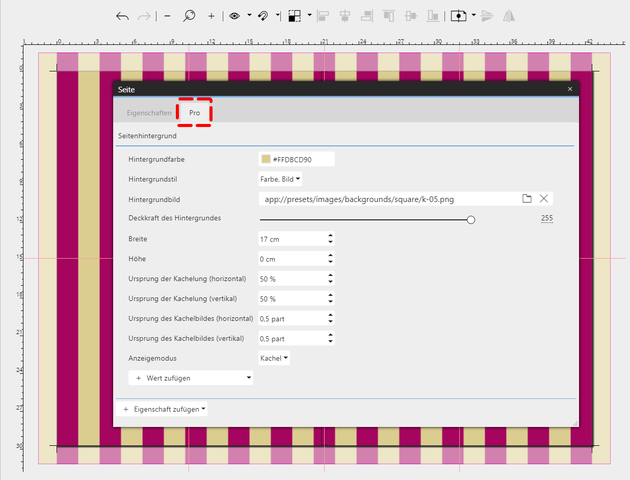

Weitere Hintergrund-Eigenschaften in der Pro-Version
Dieses Feature steht nur in der Pro-Version zur Verfügung.
Über den Reiter "Pro" finden Sie zusätzliche Designeinstellungen.
Ist das Fenster zu klein, ziehen Sie das Fenster am unteren rechten schraffierten Randbereich größer, um mehr Eigenschaften auf einmal zu sehen.
Bei Hintergründen aus der Kategorie Muster lassen sich im Pro-Editor die Musterbreite bzw. Musterhöhe sowie der Musterbeginn verändern.
