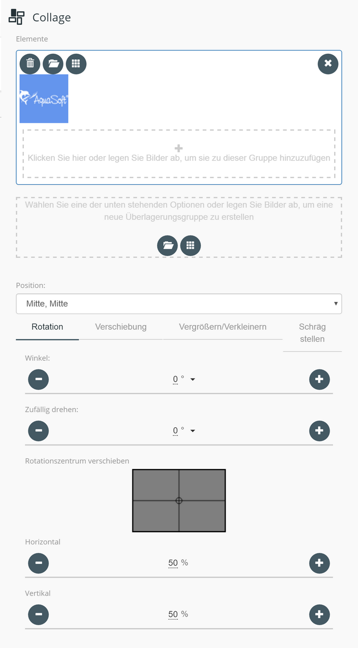

Mit Collage können Sie ein Bild mit einem anderen Bild kombinieren. Um die Zutat anzuwenden, ziehen Sie den Collage-Effekt aus der Toolbox auf den Schaschlikspieß. Markieren Sie den Collage-Effekt, um die Eigenschaften anzupassen.
Props_Collage
Unter Elemente können Sie Ihrem Bild ein Element (z.B. ein Logo) hinzufügen. Wählen Sie die Position und die Mischmethode. Ihnen stehen folgende Mischmethoden zur Auswahl:
Ersetzen
Das Element ersetzt das Ausgangsbild.
Normal
Element und Ausgangsbild werden übereinandergelegt.
Addieren
Die Farbinformation vom Element und Ausgangsbild werden addiert. Je heller die Bereiche des Elements sind, desto heller wird das Bild dargestellt.
Subtrahieren
Die Farbinformation von Element und Ausgangsbild werden subtrahiert.
Minimum (abdunkeln)
Stellt Bereiche im Alphakanal dunkler dar. Helle Bereiche des Elements werden hell dargestellt.
Maximum (aufhellen)
Stellt Bereiche im Alphakanal heller dar. Dunkle Bereiche des Elements werden dunkel dargestellt.
Über die folgenden Reiter können Sie weitere Einstellungen vornehmen:
Rotation: Dreht das Element.
Verschiebung: Verschiebt das Element.
Vergrößern/Verkleinern: Skaliert das Element.
Schräg stellen: Stellt das Element schräg.
