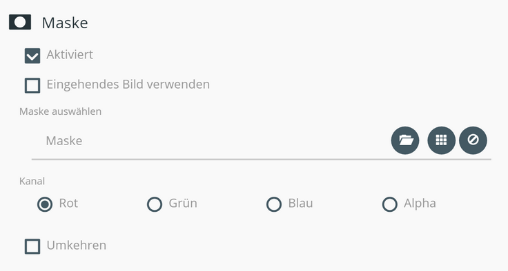

Mit Maske können Sie Bildteile maskieren. Um die Zutat anzuwenden, ziehen Sie den Masken-Effekt aus der Toolbox auf den Schaschlikspieß. Markieren Sie den Masken-Effekt, um die Eigenschaften anzupassen.
Props_Mask
Maske auswählen
Um das eingehende Bild als Maske zu verwenden, setzen Sie den entsprechenden Haken. Die folgenden drei Symbole sind dann ausgegraut.
Btn_OpenFolder
Wählen Sie ein Maskenbild vom lokalen Dateisystem.
Btn_Gallery
Wählen Sie eine Maske aus den mitgelieferten Vorlagen.
Btn_No
Entfernen Sie die Auswahl.
Rot-, Grün-, Blau- und Alphakanal: Masken müssen nicht aus Graustufen bestehen, sondern können auch farbig sein. Mit den Reglern beeinflusst man die Berücksichtigung der verschiedenen Kanäle.
Maske umkehren: Invertiert den Effekt der Maske, so dass sichtbare Bereiche unsichtbar werden und umgekehrt.
