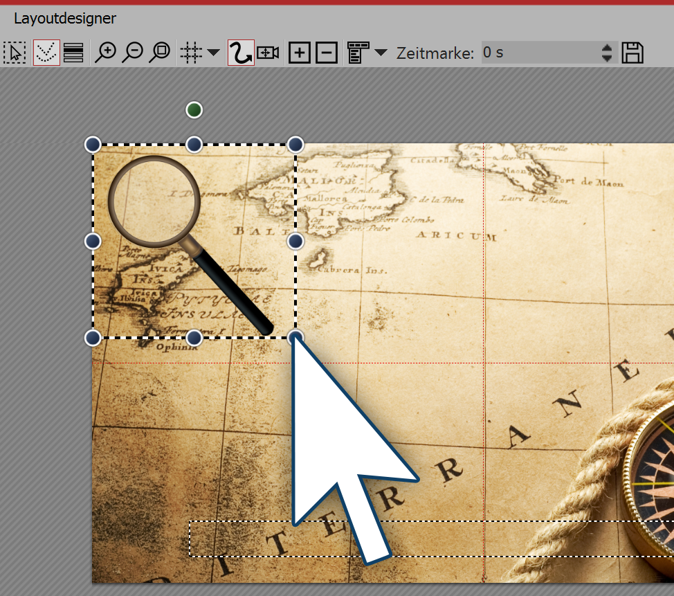

2. Bild verkleinern![]() Verkleinern der Grafik im Layoutdesigner Die Lupe ist noch etwas groß, verkleinern Sie sie etwas, um mehr Spielraum für die Bewegung zu haben. |

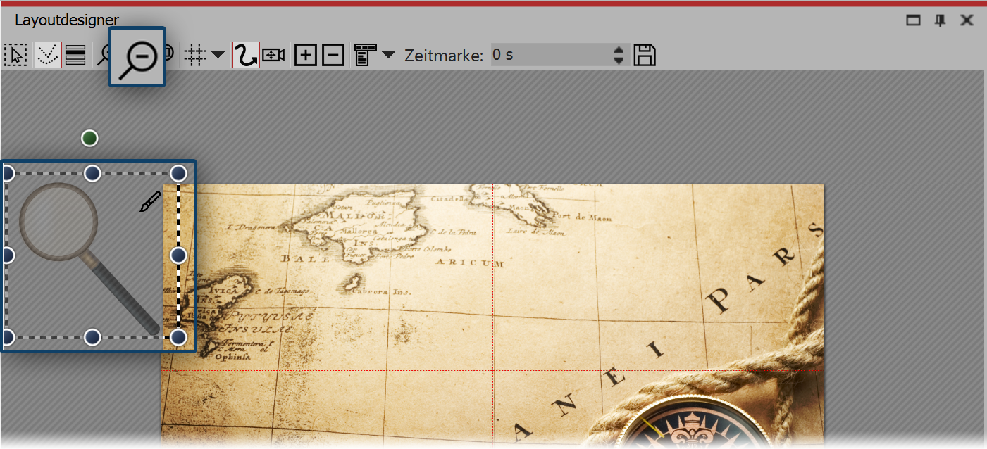

3. Erste Bewegungsmarke positionierenDie Lupe soll von links nach rechts über das Bild fahren. Dazu wird der nicht-sichtbare Bereich genutzt. Um einen besseren Zugriff darauf zu erhalten, verkleinern Sie die Ansicht, indem Sie auf das Minus-Lupen-Symbol klicken. Ziehen Sie das Bild nun auf die linke Seite des nicht-sichtbaren Bereichs. Dies ist die erste Bewegungsmarke. ![]() Erste Bewegungsmarke befindet sich im nicht sichtbaren Bereich |

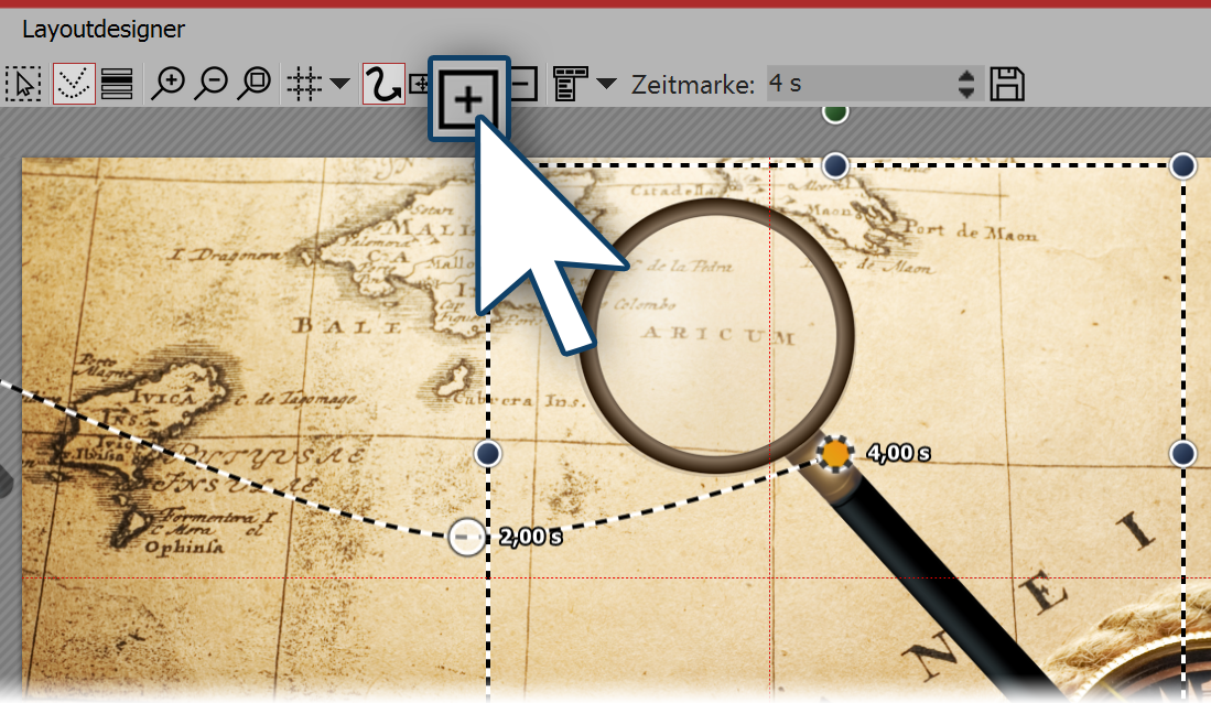

4. Neue Bewegungsmarke vergrößern![]() Neue Bewegungsmarke erstellen Erstellen Sie nun die nächste Bewegungsmarke mit dem eckigen Plus-Symbol. Die Lupe bewegt sich nach rechts und wird größer. |
5. Bewegungspfad vervollständigenMit dem eckigen Plus-Symbol fügen Sie weitere Bewegungsmarken ein. Vergrößern oder verkleinern Sie das Bild nun bei jeder Marke um ein kleines Stück, je nachdem, wie es am Besten passt. |
