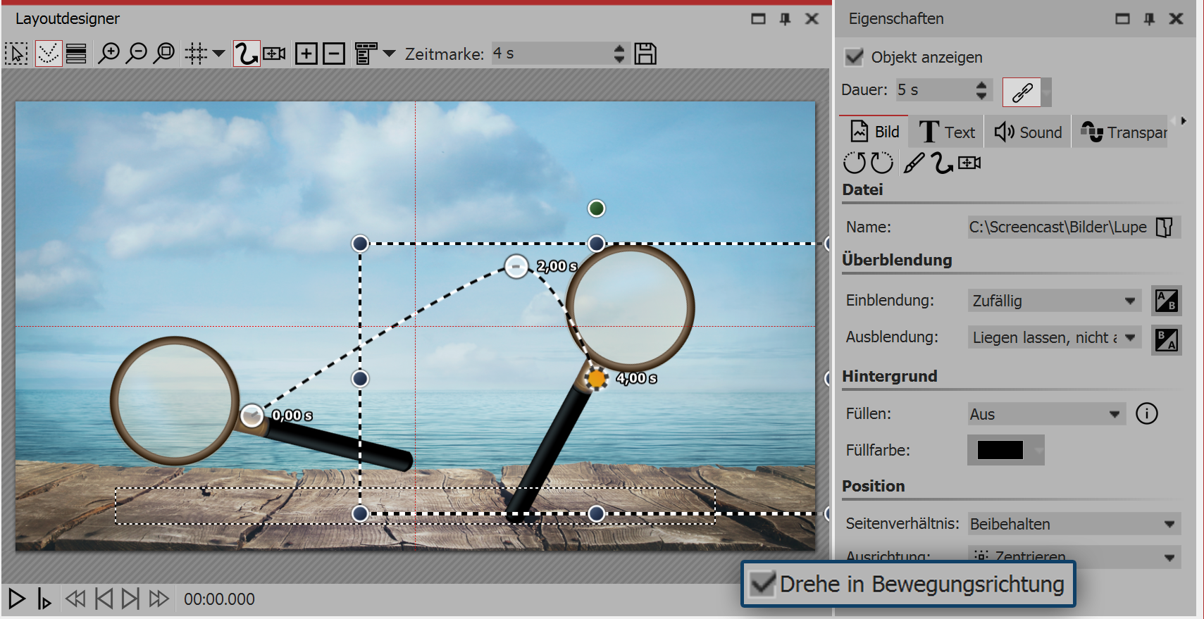

Bewegungspfade mit automatischen Drehungen können Sie auf Bild-Objekte, Flexi-Collagen und Video-Objekte anwenden.
Bilder, Flexi-Collagen und Videos können Sie am Bewegungspfad auch automatisch drehen lassen. So können Sie ein Objekt an einem Bewegungspfad automatisch korrekt in dessen Bewegungsrichtung drehen lassen. Aktivieren Sie diese Option im Fenster Eigenschaften unter Position (siehe Bild unten). Wie Sie im Bild sehen, wird die Lupe automatisch mit dem Bewegungspfad gedreht.
Ansicht Layoutdesigner und Eigenschaften

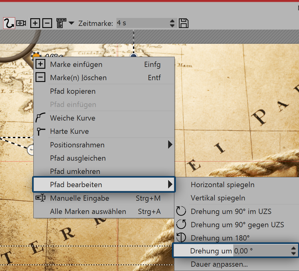

Drehung des gesamten Bewegungspfades
Anstelle der mit dem Bewegungspfad animierten Objekte kann in der AquaSoft DiaShow auch der gesamte Bewegungspfad gedreht werden. Klicken Sie den Bewegungspfad im Layoutdesigner mit der rechten Maustaste an, sodass sich das Kontextmenü öffnet. Dort wählen Sie Pfad bearbeiten, hier finden Sie verschiedene Optionen zum Drehen des gesamten Bewegungspfades.
