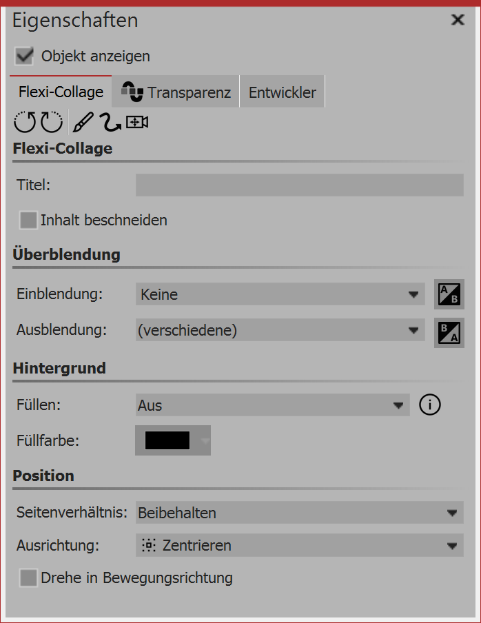

Im Fenster Eigenschaften gibt es verschiedene Einstellmöglichkeiten für die Flexi-Collage, die Sie im Folgenden näher kennenlernen.
Flexi-Collage
Titel - Hier können Sie einen Titel für das Flexi-Collage-Objekt eingeben. Dies dient zur besseren Übersicht bei größeren Projekten.
Inhalt beschneiden - Die Teile der Flexi-Collage, die über den sichtbaren Bereich im Layoutdesigner hinaus gehen, werden abgeschnitten.
Ein- bzw... Ausblendung - Hier wird die gewünschte Ein- bzw... Ausblendung eingestellt. Mit dem Schalter Anpassen lassen sich die Ein- bzw... Ausblendungen konfigurieren. Sie erhalten dort auch eine Vorschau aller Ein- und Ausblendungen.
Hintergrund füllen
•An = Hintergrund wird farbig ausgefüllt, wenn die Collage verkleinert wird.
•Aus = Hintergrund wird nicht aufgefüllt und das vorhergehende Objekt "scheint durch".
•Automatisch = Das Programm setzt automatisch auf An bei Objekten (Bild, Video, Flexi-Collage) in der ersten Spur. Verschieben Sie ein Objekt in die zweiten oder tiefere Spur, so wird auf Aus gestellt. So können Sie schneller  Bild-in-Bild-Effekte erstellen.
Seitenverhältnis - Bilder haben ein Seitenverhältnis, welches sich aus Höhe und Breite des Bildes zusammensetzt. Wenn eine erstellte Flexi-Collage von dem eingestellten Seitenverhältnis des Projektes abweicht, kann hier entschieden werden, wie die Flexi-Collage dargestellt werden soll.
•Beibehalten: Die Flexi-Collage erhält Ränder beim Abspielen.
•Zuschneiden: Vom Rand der Flexi-Collage werden Teile "abgeschnitten" bis die Flexi-Collage in das richtige Seitenverhältnis passt, ohne dass Ränder entstehen.
•Verzerren: Die Flexi-Collage wird in das Seitenverhältnis des Projektes eingefügt, wobei eine Verzerrung des Bildes stattfindet.
Ausrichtung - Bestimmt die Position der Collage auf dem Bildschirm.
Drehe in Bewegungsrichtung - Wenn Sie einer Collage einen Bewegungspfad zugeordnet haben, können Sie die Collage entlang des Pfades automatisch drehen lassen.
Transparenz
Die Animierte Transparenz wird im Kapitel "Animierte Transparenz" beschrieben.
