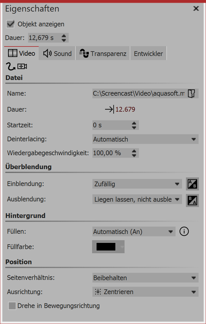

Eigenschaften für Video-Objekt
Name
Zeigt Ihnen den Pfad und Dateinamen Ihres Videos an. Über das Ordner-Symbol können Sie das Video auch gegen eine andere Videodatei austauschen.
Dauer
Haben Sie einmal die Abspielzeit des Videos verändert, so können Sie die ursprüngliche Videolänge mit einem Klick auf die Zeit wieder einstellen.
Startzeit
Hier können Sie eingeben, ab welcher Position im Video abgespielt werden soll. Möchten Sie z.B die ersten zehn Sekunden des Videos nicht sehen, so geben Sie dort den Wert "11 s" ein.
Deinterlacing
Wählen Sie hier aus den Optionen Automatisch, Aus und Immer. Das Aktivieren dieser Option ist nur sinnvoll, wenn Sie Videos einfügen, die im Interlaced-Verfahren aufgenommen worden sind.
Wiedergabegeschwindigkeit
Sie können hier festlegen, wie schnell oder langsam das Video ablaufen soll. Werte unter 100% verlangsamen die Abspielgeschwindigkeit, werde über 100% beschleunigen Sie die Abspielgeschwindigkeit.
Seitenverhältnis
Das Seitenverhältnis beschreibt das Verhältnis von Höhe und Breite des Videos. Wenn ein Video vom Seitenverhältnis des Projektes abweicht, kann hier entschieden werden, wie das Video dargestellt werden soll.
Beibehalten: Das Video erhält Ränder beim Abspielen.
Zuschneiden: Vom Rand des Videos werden Teile "abgeschnitten" bis das Video in das richtige Seitenverhältnis passt, ohne dass Ränder entstehen.
Verzerren: Das Video wird in das Seitenverhältnis des Projektes eingefügt, wobei eine Verzerrung des Bildes stattfindet.
Ausrichtung
Legt fest wo das Video auf dem Bildschirm positioniert werden soll.
Drehe in Bewegungsrichtung
Wenn Sie dem Video einen Bewegungspfad zugeordnet haben, können Sie das Video entlang des Pfades automatisch drehen lassen.
Hintergrund füllen
An = Hintergrund wird farbig ausgefüllt, wenn das Video nicht die volle Anzeige ausfüllt. Die Hintergrundfarbe kann unter Füllfarbe ausgewählt werden.
Aus = Hintergrund wird nicht ausgefüllt und das vorhergehende Objekt ist weiter unter dem Video sichtbar. Wenn Sie einen Bild-in-Bild-Effekt erreichen möchten, aktivieren Sie diese Option.
Automatisch = Das Programm setzt automatisch auf An bei Bildern/Videos/Flexi-Collagen in der ersten Spur. Verschieben Sie ein Objekt in die zweite oder tiefere Spur, so wird auf Aus gestellt. So können Sie schneller Bild-in-Bild-Effekte erstellen. Wenn Sie einen festen Wert bevorzugen, können Sie dies mit den Optionen An und Aus selbst festlegen.
Bsp
Wie Sie Videos schneiden, beschleunigen oder verlangsamen, sehen in unserem Video "AquaSoft DiaShow 10: Videoschnitt, Zeitlupe und Zeitraffer".
(Link: aquasoft.de/go/nky3)

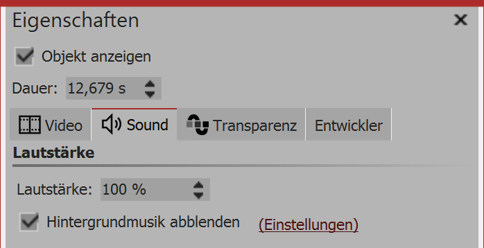

Sound
Sound des Videos
Sound des Videos
Hier kann festgelegt werden, ob während des Abspielens des Videos die Hintergrundmusik abgeblendet werden soll. Wenn das Video keinen eigenen Ton hat, aber vielleicht ein Rauschen aufgenommen wurde, stellen Sie die Lautstärke des Videos auf 0% und entfernen Sie das Häkchen bei Hintergrundmusik abblenden.
