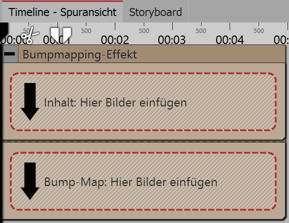

Ziehen Sie den Effekt aus der Toolbox in die Timeline. In dem Effekt befinden sich zwei Bereiche: Inhalt und Bump-Map.
In den Bereich Inhalt ziehen Sie das Video oder das Bild, auf welches der Effekt angewendet werden soll.
In den Bereich Bump-Map gehört das Bild oder Video, mit welchem Sie das Auf und Ab des Effektes beschreiben möchten. Je stärker hier die Hell-Dunkel-Kontraste sind, desto besser ist der Effekt im Gesamtergebnis erkennbar.
Sie können allen Objekte, die sich in dem Effekt befinden, eigene Effekte zuordnen, wie z.B. einen Bewegungspfad.

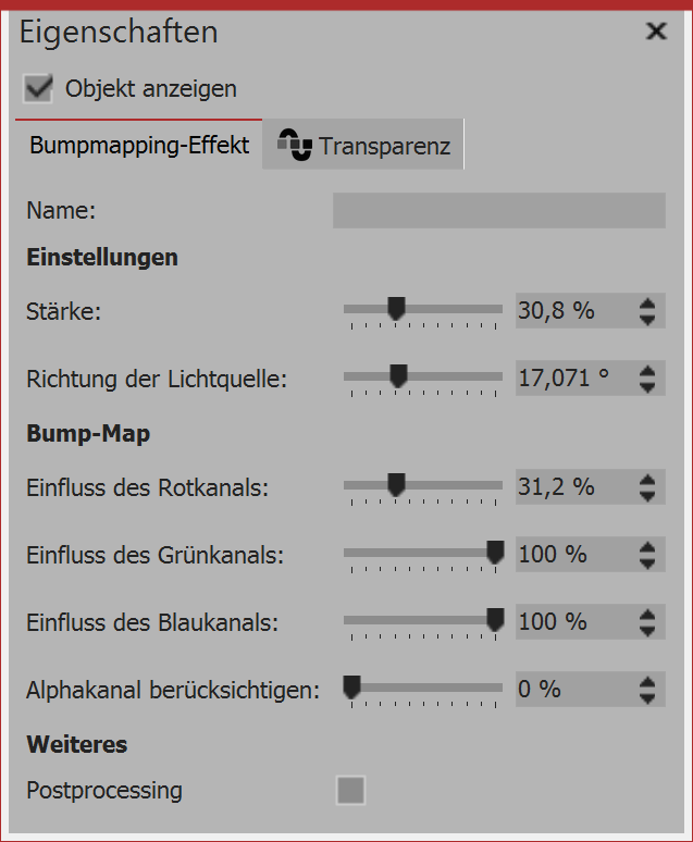

2. Einstellungen für den Bumpmapping-Effekt
Einstellungen für Bumpmapping-Effekt
Im Bereich Eigenschaften gibt es für den Bumpmapping-Effekt folgende Eigenschaften:
•Stärke
•Richtung der Lichtquelle
Die Auswirkungen der Bump-Map können über folgende Eigenschaften gesteuert werden:
•Einfluss des Rotkanals
•Einfluss des Grünkanals
•Einfluss des Blaukanals
•Alphakanal berücksichtigen

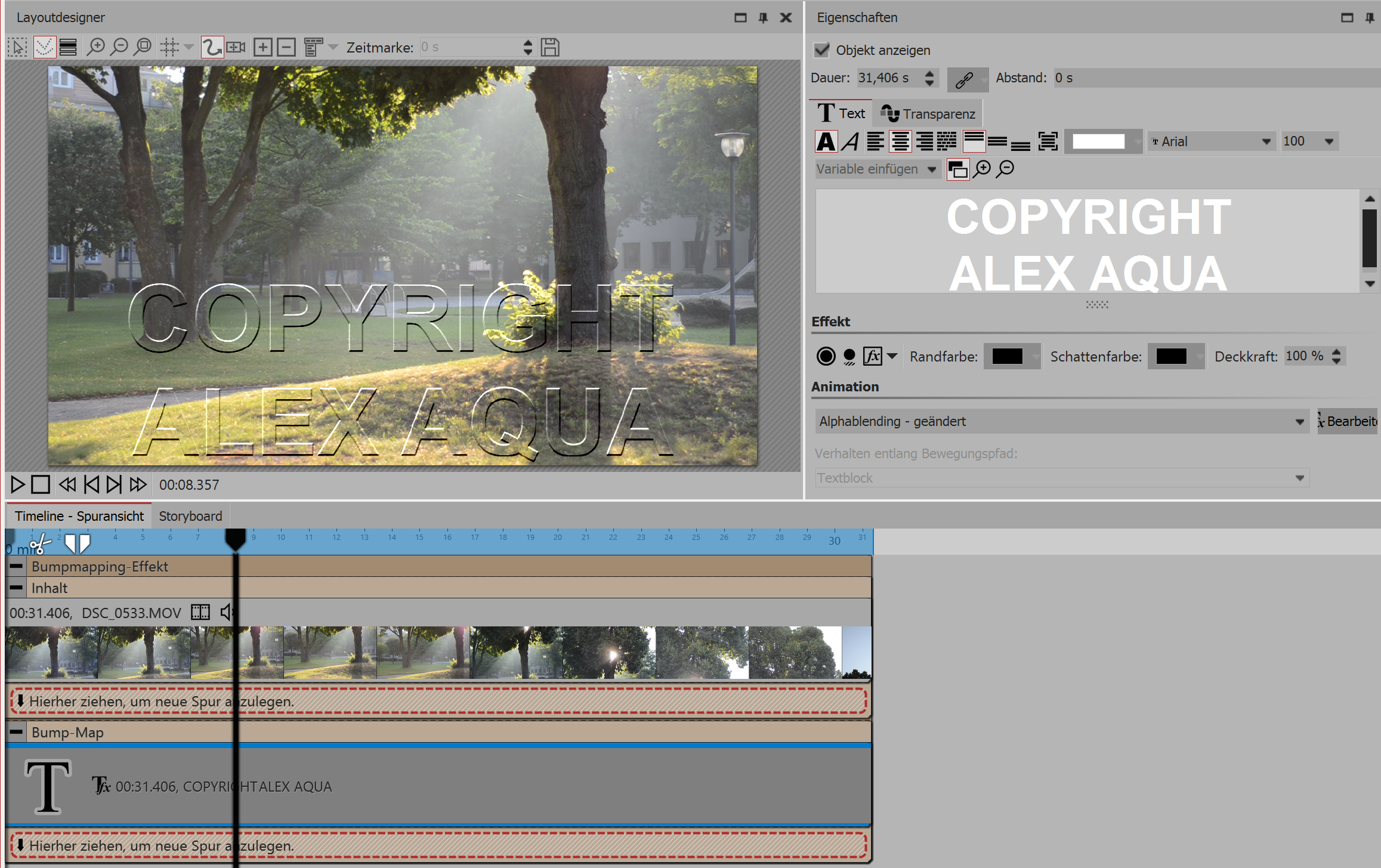

3. Anwendungsbeispiel: Wasserzeichen
Anwendungsbeispiel für Bumpmapping
Wasserzeichen mit dem Bumpmapping-Effekt erstellen
Eine sehr einfache und praktische Anwendungsmöglichkeit ist das Einfügen von Wasserzeichen oder Logos. In den Bereich Inhalt ziehen Sie das Video oder die Bilder, die Sie mit dem Effekt versehen wollen. In den Bereich Bump-Map ziehen Sie ein Text-Objekt oder das Logo, welches Sie einfügen möchten. Platzieren Sie es im Layoutdesigner und fügen Sie ggf. einen Bewegungspfad, eine Überblendung oder andere Effekte hinzu. Mit einen Klick auf den Rahmen des Bumpmapping-Effektes können Sie das Ergebnis im Layoutdesigner betrachten und Anpassungen in den Effekt-Eigenschaften vornehmen.
