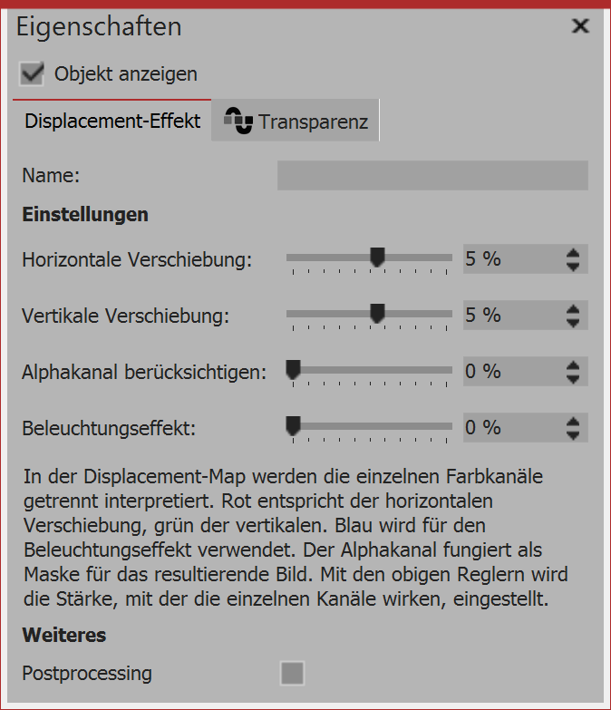

Die Farben, die in der Displacement Map enthalten sind, bestimmen die Veränderung, die der Displacement-Effekt bewirkt:
•Der Rotkanal bestimmt die Verschiebung auf der x-Achse sowohl in positiver als in negativer Richtung (127 entspricht keiner Verschiebung).
•Der Grünkanal entspricht der Verschiebung auf der y-Achse.
•Der Blaukanal verändert die Beleuchtung, also die Helligkeit des jeweiligen Bildpunktes.
•Mit dem Alphakanal lässt sich die Transparenz modifizieren (Maskeneffekt)
•Stärke der Verzerrung ist mit Hilfe der Regler Verschiebung (horizontal) / Verschiebung (vertikal) einstellbar.

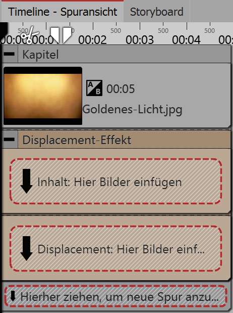

1. Objekte in die Timeline ziehen
Objekte nacheinander in die Timeline ziehen

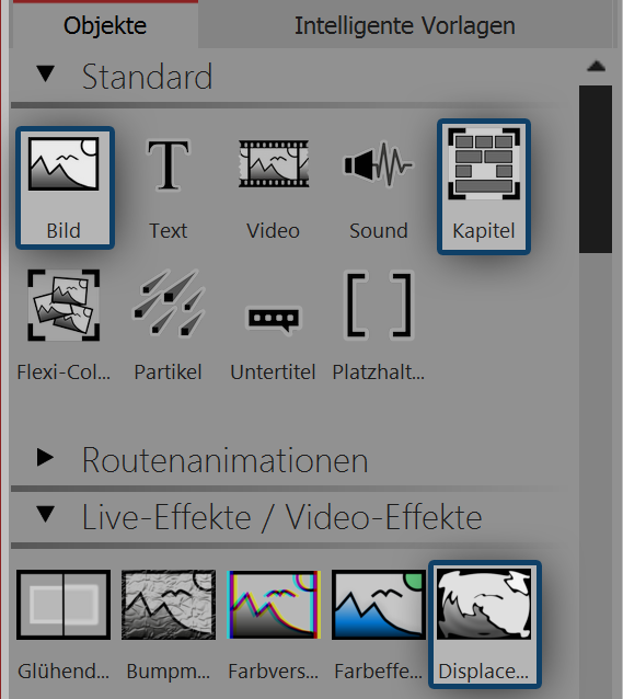

Ziehen Sie zuerst ein Kapitel-Objekt aus der Toolbox in die Timeline.
•In das Kapitel ziehen Sie ein Bild-Objekt, ebenfalls aus der Toolbox in die Timeline. Wählen Sie im Anschluss ein beliebiges Foto aus.
•Unter das Bild-Objekt ziehen Sie nun den Displacement-Effekt, der sich in der Toolbox im Abschnitt Effekte befindet.
•Platzieren Sie die Objekte so, dass sie sich genau untereinander befinden.
•Klappen Sie den Displacement-Effekt mit dem kleinen Plus-Symbol oben links auf

2. Bereiche des Displacement-Effektes füllen
Der Displacement-Effekt enthält zwei Bereiche, beide sollten gefüllt werden. Der erste Bereich (Inhalt) enthält den später sichtbaren Bildinhalt, wie z.B. Fotos, Texte oder Videos.

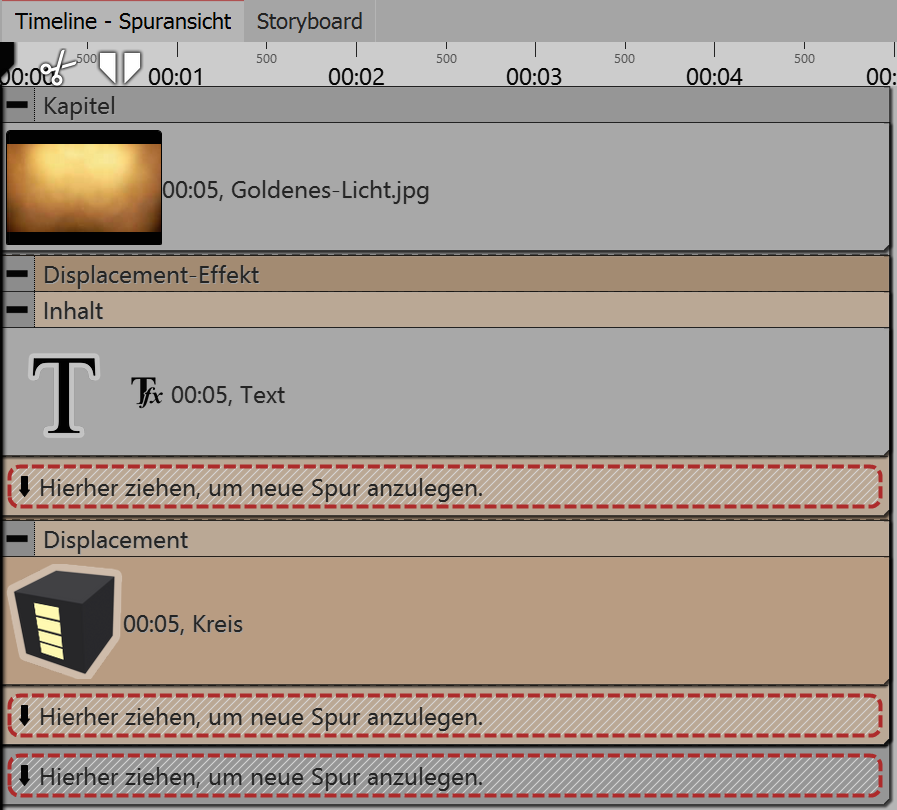

Gefüllter Displacement-Effekt
•Ziehen Sie in das Feld Inhalt ein Text-Objekt. Geben Sie unter Eigenschaften einen Text ein und stellen Sie dort einen möglichst hohen Wert für die Schriftgröße ein und deaktivieren Sie den Textrahmen-Effekt.
In den zweiten Bereich gehört die oben beschriebene Displacement Map. Es kann hier ein Bild, ein Video, Texte und sogar eine Flexi-Collage oder ein Kapitel eingesetzt werden. Sollten in der Displacement Map Farben vorhanden sein, so wird die Verzerrung anhand der Farbwerte berechnet.
•Ziehen Sie in das Feld Displacement eine Grafik, die das Relief beschreibt, mit dem das Text-Objekt im Bereich Inhalt verzerrt werden soll. Dazu können Sie in der Toolbox aus dem Bereich Formen einen Kreis ziehen. Unter Eigenschaften stellen Sie für den Kreis einen sehr weichen Rand (70%) ein.

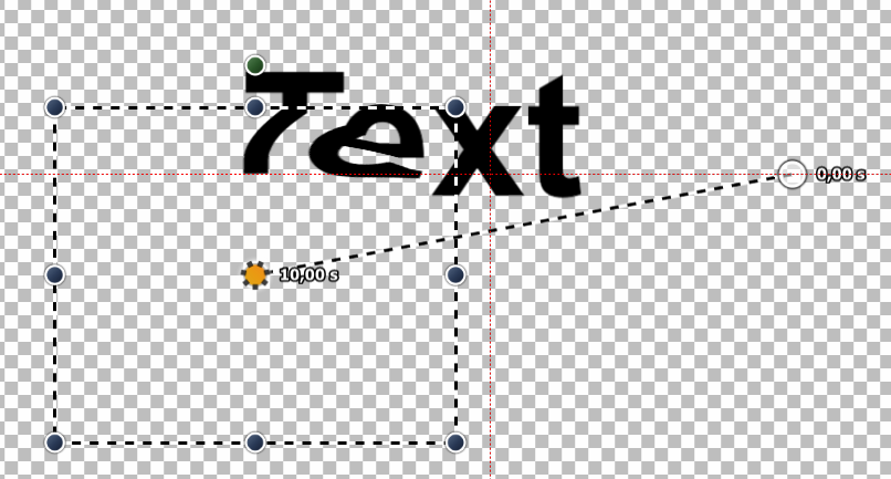

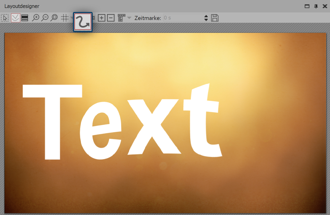

Im Bild links wird eine dynamische Verzerrung erstellt, indem sich der Kreis aus dem Bereich Displacement mit Hilfe eines Bewegungspfades bewegt.
Text-Objekt wird durch Displacement-Effekt verzerrt
Bewegungspfad auf Form erzeugt Veränderung in Displacement-Map
