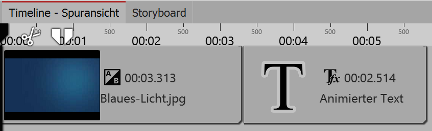

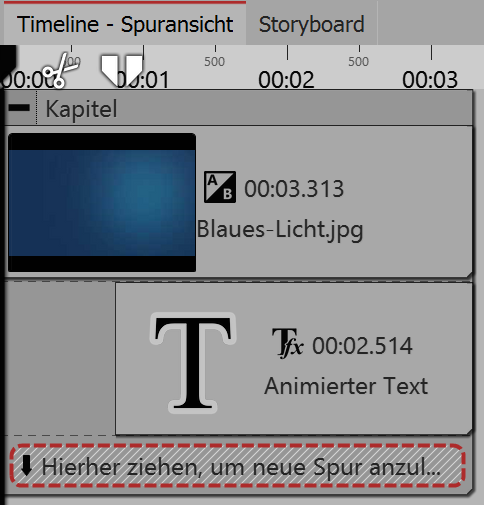

Ziehen Sie ein Text-Objekt aus der Toolbox in die Timeline. Vor dem Text-Objekt sollte sich in der Timeline ein Bild befinden. Sie können jedoch auch mit mehreren Spuren arbeiten (Anleitung im Kapitel "Mit mehreren Spuren arbeiten").
Text hinter Bild
Text hinter Bild
Text-Spur unter Bild

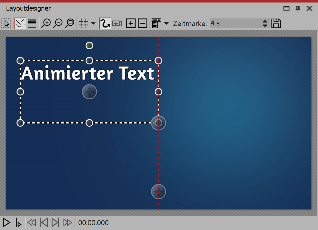

Klicken Sie das Text-Objekt in der Timeline an. Stellen Sie sicher, dass sich der Layoutdesigner im Bewegungspfad-Modus befindet. Sie sehen das Text-Objekt im Layoutdesigner. Es ist von einem gestrichelten Rahmen und einigen runden Punkten umgeben. Bewegen Sie den Cursor auf den Text und verschieben Sie den Text bei gedrückter Maustaste. So können Sie den Text nach Belieben platzieren.
Über dem Vorschaubild im Layoutdesigner befinden sich einige Symbole, mit denen Sie die Animation erstellen können.

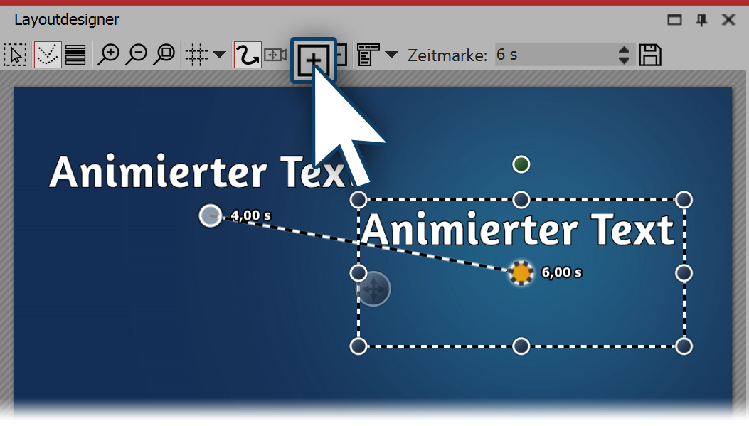

1. Bewegungsmarke hinzufügen
Fügen Sie eine neue Bewegungsmarke hinzu, indem Sie auf das eckige Plus-Symbol im Layoutdesigner klicken. Sie sehen nun Ihren Text an seiner ersten Position und an einer zweiten Position. Der zweite Text, bzw. die zweite Bewegungsmarke ist jetzt aktiv. Diese können Sie im Layoutdesigner verschieben und skalieren. Die Bewegungsmarke, die gerade aktiv ist, wird durch einen orangen Punkt gekennzeichnet. Alle Bewegungsmarken, die gerade nicht markiert (bzw. aktiv) sind, werden in einem leicht transparenten Weiß angezeigt.

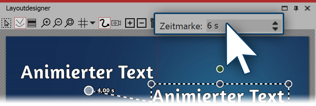

2. Zeitmarke ändern
Zeitmarke ändern
Zeitmarke ändern
Während die zweite Bewegungsmarke noch ausgewählt ist (orangefarbener Punkt), geben Sie unter Zeitmarke einen anderen Wert ein. Um die Bewegung von der ersten bis zur zweiten Bewegungsmarke zu verlangsamen, können Sie den Wert auf sechs Sekunden erhöhen.
Wenn Sie den Wert der ersten Bewegungsmarke erhöhen (vorgegeben sind immer 0,00 s), können Sie die Startzeit der Bewegung um einen beliebigen Wert verschieben. Die Zeiten der anderen Bewegungsmarken werden automatisch dazu angepasst und der Wert der ersten Bewegungsmarke wird hinzu addiert.

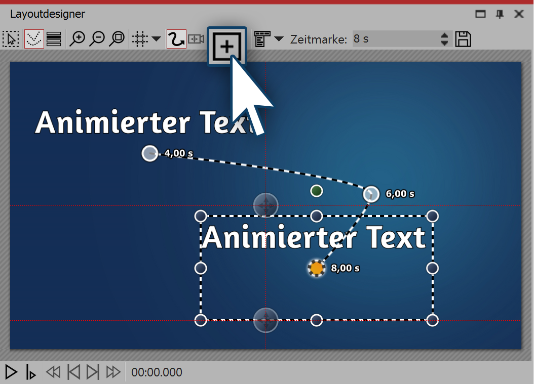

3. Eine weitere Bewegungsmarke einfügen
Weitere Bewegungsmarke einfügen
Mit dem eckigen Plus-Symbol fügen Sie nun eine neue Bewegungsmarke hinzu. Platzieren Sie die Bewegungsmarke weiter unten. Mit Hilfe der runden Anfasser verkleinern Sie den Text. So wirkt es, als würde der Text nach hinten "fliegen". Für eine erste Vorschau aktivieren Sie die Vorschau im Layoutdesigner oder drücken Sie  f9 .

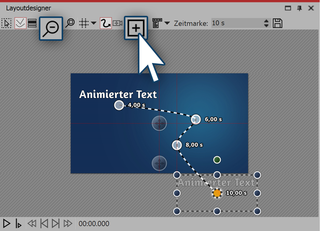

4. Text in den nicht sichtbaren Bereich ausfliegen lassen
Sie können auch Bewegungsmarken im nicht sichtbaren Bereich platzieren. So "fliegt" der Text aus dem Bild und verschwindet damit. Fügen Sie eine neue Bewegungsmarke mit dem eckigen Plus-Symbol hinzu. Verkleinern Sie die Ansicht im Layoutdesigner mit dem Minus-Lupen-Symbol. Der sichtbare Bereich im Layoutdesigner hat sich nun verkleinert und um das Vorschaubild herum befindet sich eine größere graue Fläche. Dieser Bereich ist für den Betrachter der fertigen Präsentation nicht zu sehen, auch die Objekte, die sich dort befinden, sind nicht sichtbar. Bewegen Sie die eben hinzugefügte Bewegungsmarke in den nicht sichtbaren Bereich, um den Text aus dem Bild "fliegen" zu lassen.
Text in den nicht-sichtbaren Bereich ausfliegen lassen

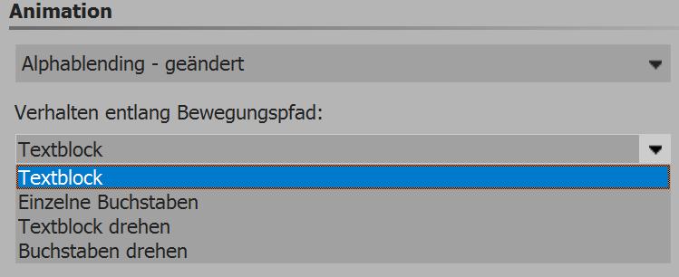

7. Verhalten entlang des Bewegungspfades
Verhalten entlang Bewegungspfad
Der Text muss nicht als Ganzes dem Bewegungspfad folgen. Es ist auch möglich, den Text z.B. Buchstaben um Buchstaben am Pfad entlang laufen zu lassen. Die Optionen hierzu finden Sie im Fenster Eigenschaften unter Verhalten entlang Bewegungspfad.
