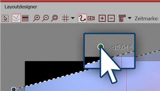

1. Video einfügen und drehen
Video drehen
Video drehen
Ziehen Sie ein Video-Objekt aus der Toolbox in die Timeline und wählen Sie Ihre Videodatei aus. Verkleinern Sie anschließend die Ansicht im Layoutdesigner mit dem Minus-Lupen-Symbol. Achten Sie darauf, dass das Bewegungspfad-Werkzeug (geschwungener Pfeil) aktiv ist. Mittig über dem Video befindet sich ein Punkt zum Drehen des Videos. Ziehen Sie den Punkt bei gedrückter Maustaste in die Richtung, in die Sie Ihr Video drehen möchten. Neben dem Anfasser, den Sie zum Drehen benutzt haben, erscheint eine Zahl. Diese gibt den Winkel an, in dem das Bild gedreht wurde.

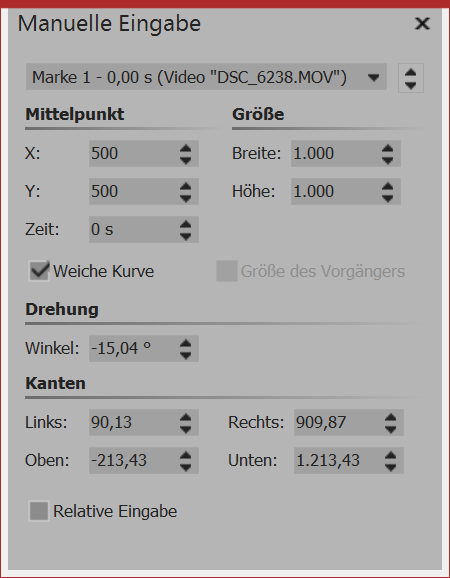

2. Winkel der Drehung eingeben (optional)
Manuelle Eingabe des Winkels
Dieses Feature steht nur in AquaSoft DiaShow Ultimate und Stages zur Verfügung.
Wenn Sie einen genauen Wert für den Winkel der Drehung eingeben möchten, so klicken Sie mit der rechten Maustaste auf das Bild im Layoutdesigner. Aus dem nun erscheinenden Kontextmenü wählen Sie den Punkt Manuelle Eingabe, damit sich das entsprechende Fenster hierfür öffnet. Unter Drehung können Sie nun selbst einen Wert für den Winkel eingeben. Hier sind auch negative Werte möglich. Wenn Sie Ihr Video, das Sie im Hochformat aufgenommen haben, in das Querformat drehen wollen, geben Sie hier z.B. 90° ein.
