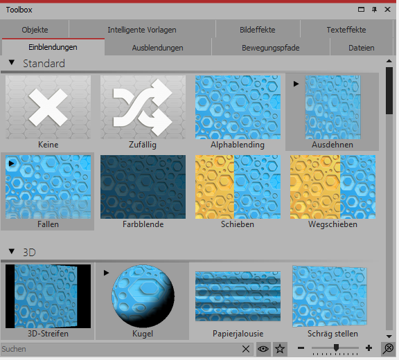

Rufen Sie den Reiter Einblendungen bzw. Ausblendungen in der Toolbox auf.
Wenn Sie eine Ein- bzw. Ausblendung anklicken, erhalten Sie eine kleine Vorschau derselben.
Mit dem ersten Symbol Keine können Sie eine Einblendung von einem Objekt entfernen. Es erscheint dann ohne jeglichen Effekt.
Mit dem Pfeil-Symbol, das sich vor den Kategorie-Namen oder Überblendungsstil befindet, können Sie die einzelnen Kategorien und Stile öffnen und schließen.

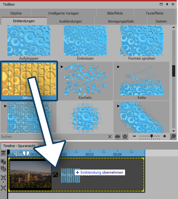

Einblendung durch Ziehen auf das Bild in der Timeline hinzufügen
Ziehen Sie die gewünschte Ein- bzw. Ausblendung mit gedrückter Maustaste auf das Bild in der Timeline. In der Timeline erscheint ein gestrichelter, gelber Rahmen um das Bild, wenn Sie die Ein- bzw. Ausblendung richtig platziert haben. Sie können dann die Maustaste loslassen.

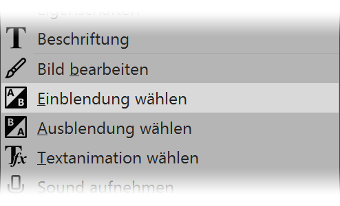

Wenn Sie in der Timeline mit der rechten Maustaste auf ein Objekt klicken, öffnet sich das Kontextmenü. Dort gibt es jeweils einen Auswahlpunkt für die Einblendung und für die Ausblendung, über den Sie die gewünschte Überblendung festlegen können.

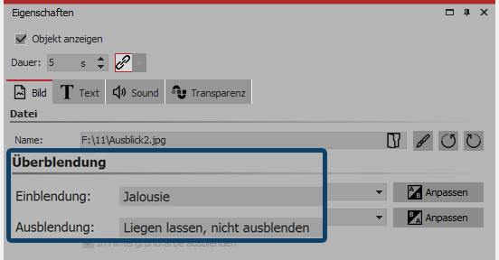

Klicken Sie ein Bild in der Timeline an. Die Überblendung wird in den Eigenschaften unter Bild (bzw. Video oder Flexi-Collage) eingestellt.
