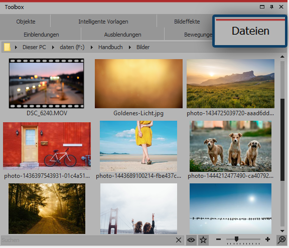

Bilder aus dem Dateibrowser einfügen
TBx_Databrowser_small
In der Toolbox finden Sie unter dem Reiter Dateien den Dateibrowser. Wählen Sie in der oberen Zeile das Verzeichnis oder den Ordner, in welchem sich Ihre Dateien befinden.
Die Bilder werden als kleine Vorschaubilder (Thumbnails) im Dateibrowser angezeigt, darunter befindet sich der Dateiname.  Mit Hilfe des Suchfeldes, das sich unten links befindet, können Sie gezielt nach einem Dateinamen oder Dateiformat suchen und so schneller die gewünschte Datei anzeigen lassen.
Zur Auswahl eines oder mehrerer Bilder gehen Sie genauso vor, wie es schon im oberen Abschnitt beschrieben wurde.
Ziehen Sie ein oder mehrere Vorschaubilder an eine Stelle in der Timeline, um die Datei oder mehrere Dateien zu platzieren. Achten Sie dabei auf den kleinen roten Strich. Dieser zeigt Ihnen an, an welcher Stelle Sie die Datei platzieren werden, wenn Sie die Maustaste loslassen.
