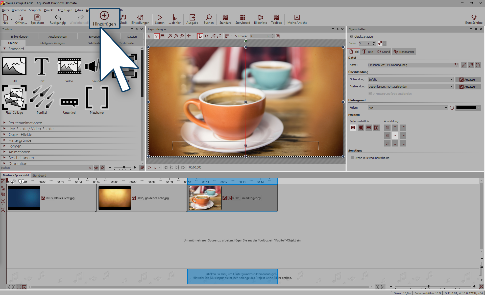

1. Bilder einfügen
Bilder hinzufügen
Klicken Sie auf das Plus-Symbol, um Bilder einzufügen
Klicken Sie auf das Plus-Symbol oben in der Toolbar ("Werkzeugleiste") und fügen Sie Ihre Bilder ein. Wenn Sie mehrere Bilder gleichzeitig einfügen wollen, halten Sie die  Strg -Taste gedrückt und klicken Sie im Dateiauswahl-Fenster mit der Maus auf die Bilder. Wenn Sie einen ganzen Bildordner einfügen wollen, wählen Sie aus dem oberen Menü Hinzufügen / Verzeichnis.
