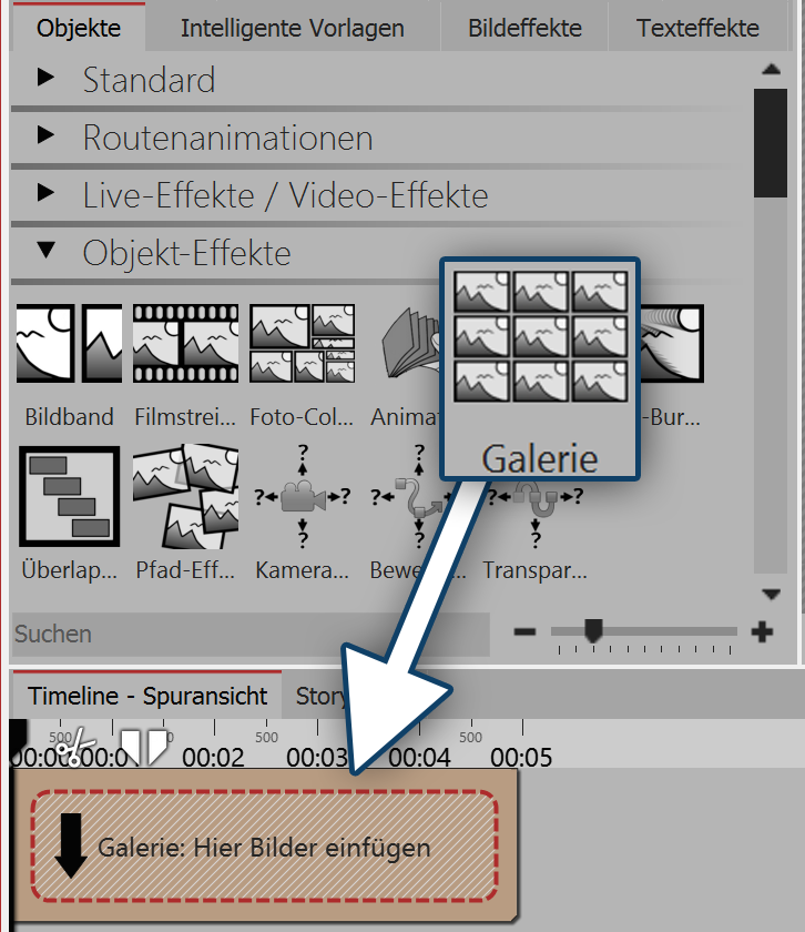

1. Galerie-Effekt einfügen
Ziehen Sie die Galerie aus der Toolbox in die Timeline.

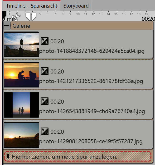

3. Bilder anpassen
Solange die Bilder hintereinander in der Timeline angeordnet sind, erscheinen sie zeitlich nacheinander. Damit die Bilder in der Galerie zur selben Zeit erscheinen, ordnen Sie diese untereinander an.
Info
Sollten Sie mehrere Bilder auf einmal eingefügt haben, so sind diese wahrscheinlich noch alle gleichzeitig markiert und können nicht einzeln verschoben werden. Klicken Sie auf ein einzelnes Objekt, um die Markierung aufzuheben.
Objekte müssen untereinader angeordnet werden
Sie erkennen in der Timeline oben an der Zeitskala, zu welcher Zeit und in welcher Länge die Bilder gezeigt werden. Wenn Sie möchten, dass die Bilder zeitversetzt angezeigt werden, ordnen Sie die Bilder stufenartig untereinander an.
Ansonsten sollten Sie die Objekte immer untereinander einfügen.

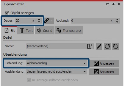

4. Eigenschaften anpassen
Sollen die Bilder gleichzeitig in der Galerie erscheinen, ist es ratsam, entweder für alle Bilder die gleiche  Einblendung zu wählen oder ganz auf eine Einblendung zu verzichten. Wählen Sie alle Bilder aus, die sich in der Galerie befinden, indem Sie  Strg  gedrückt halten und dabei jedes Bild anklicken. Nun gehen Sie zum Fenster Eigenschaften und wählen unter Einblendung entweder Keine aus oder eine bestimmte Einblendung, die alle Bilder erhalten sollen. Unter Dauer geben Sie einen Wert von 20 s an, so hat der Betrachter mehr Zeit, um die Galerie auf sich wirken zu lassen.

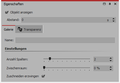

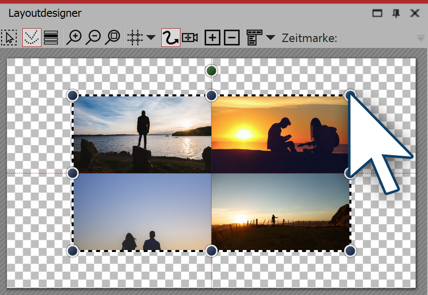

5. Einstellungen für Galerie
Ist der Rahmen des Galerie-Effektes gewählt, so können Sie für diesen im Fenster Eigenschaften weitere Details festlegen. Unter Anzahl Spalten geben Sie die Anzahl der Bilder an, die in einer horizontalen Zeile nebeneinander dargestellt werden sollen. Die Anzahl der Spalten nimmt Einfluss auf die Größe und die Position der Bilder, die in der Galerie enthalten sind.
Für die Bestimmung des Zwischenraums gibt es einen Regler. Mit diesem legen Sie fest, wie groß die Abstände zwischen den Bildern sein sollen bzw. ob es überhaupt welche gibt. Für eine Galerie ohne Zwischenräume sollte der Regler auf dem Wert 0 stehen.
Mit der Option Zuschneiden erzwingen ermöglichen Sie es der Galerie, die Bilder ohne Lücken darzustellen. So wird jedes Bild automatisch so zugeschnitten, dass es genau in die Galerie passt.

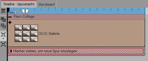

6.1 Flexi-Collage einfügen
Ziehen Sie aus der Toolbox die Flexi-Collage in die Timeline. In die Flexi-Collage ziehen Sie die gesamte Galerie, die Sie mit Hilfe der Anleitung oben erstellt haben.
Das Resultat sollte der nebenstehenden Ansicht entsprechen.

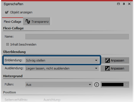

6.3 Einblendung wählen
Markieren Sie die Flexi-Collage. Im Fenster Eigenschaften wählen Sie unter Einblendung die Option Schräg stellen.

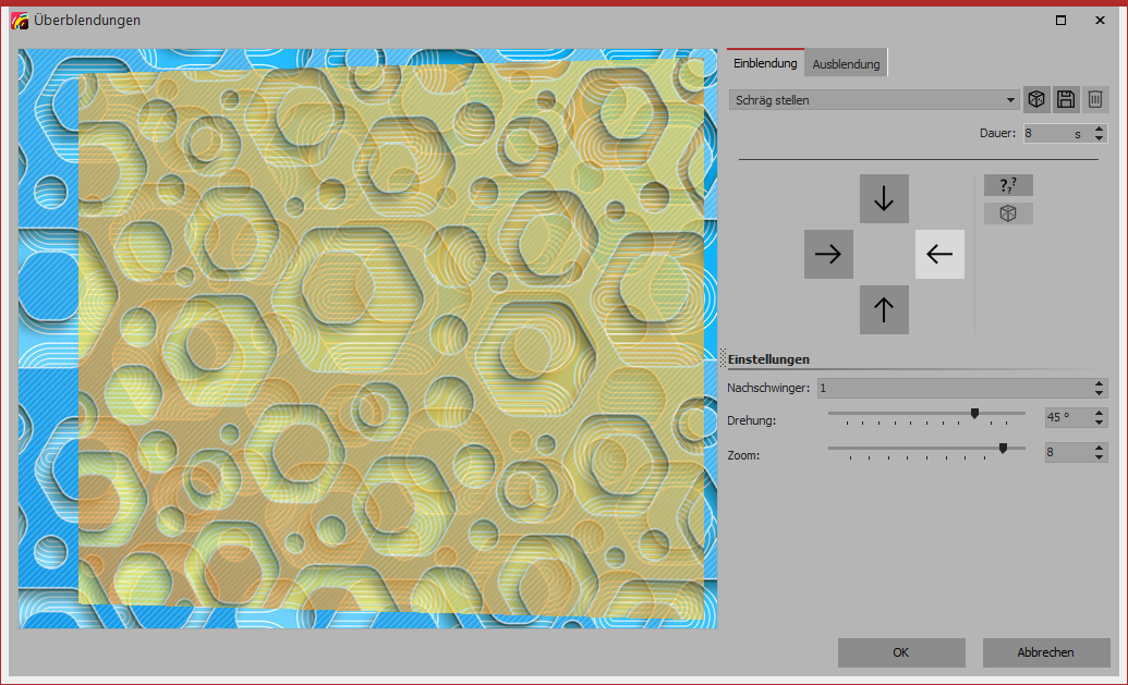

6.4 Einblendung anpassen
Klicken Sie nun auf den Schalter Anpassen (oder A/B), den Sie neben der Auswahl der Einblendung finden. Es öffnet sich ein Dialog, in dem Sie weitere Details der Einblendung festlegen können. Übernehmen Sie folgende Einstellungen:
•Unter Überblenddauer stellen Sie 8 s ein.
•Klicken Sie auf den Pfeil, der nach links zeigt.
•Unter Nachschwinger geben sie den Wert 1 ein.
•Unter Drehung kann der Wert von 45° belassen werden, unter Zoom geben Sie 8 ein.
Sehen Sie sich das Ergebnis an und nehmen Sie danach ggf. weitere Änderungen vor.
