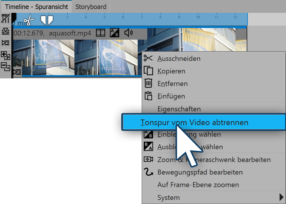

1. Befehl über Kontextmenü wählen
Kontextmenü auf Video-Objekt
Rechtsklick auf Video-Objekt
Dieses Feature steht nur in Stages zur Verfügung.
Klicken Sie mit der rechten Maustaste auf das Video-Objekt in der Timeline, von dem Sie den Ton abtrennen wollen. Wählen Sie aus dem Kontextmenü die Option Tonspur von Video abtrennen.
