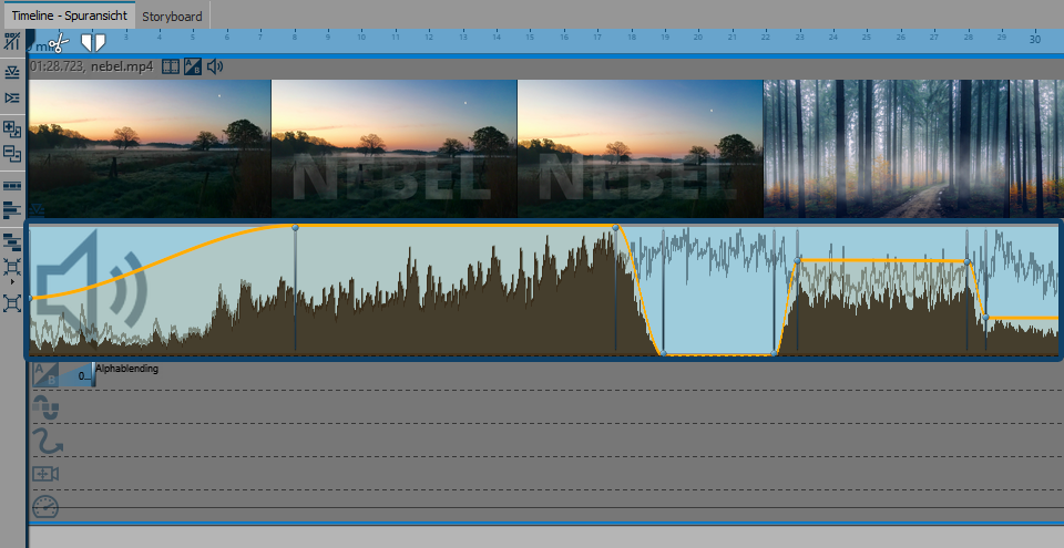

Lautstärke des Videos in Keyframe-Spur (Stages)
Dieses Feature steht nur in AquaSoft Stages zur Verfügung.
In Stages können Sie den Videoton zusätzlich über eine Lautstärkekurve direkt in der Keyframespur regeln. Um diese zu öffnen, klappen Sie die Keyframe-Spur des Videoobjekts auf. Setzen Sie in der Spur mit dem Lautsprechersymbol per Mausklick mehrere Marken, um die Lautstärke über Bereiche abzusenken oder anzuheben.
