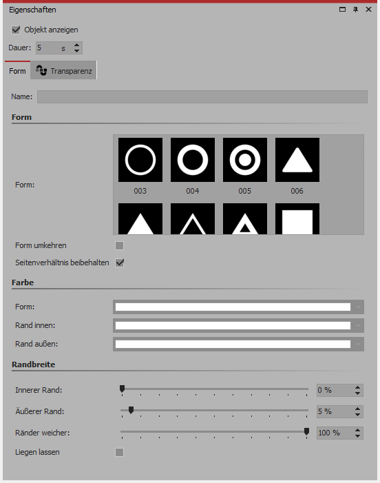

1. Form einfügen und Typ wählen
Einstellungen für Spezielle Form

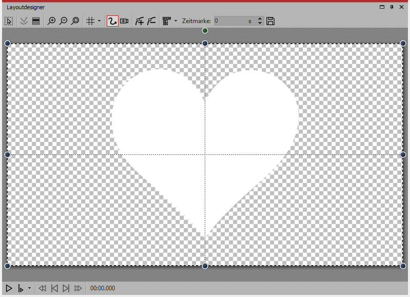

Spezielle Form im Layoutdesigner
Nach dem ersten Einfügen der Form ist diese meist weiß und noch unskaliert.
Wählen Sie zuerst unter Eigenschaften eine Form aus.
2. Einstellungen für Form
Im Bereich Eigenschaften können Sie für jede Form einen Namen eingeben. Das ist sinnvoll, wenn Sie den Formen Bewegungspfade zuweisen und eine bessere Übersicht der Formen in der Manuellen Eingabe benötigen.
Sie können hier die Farbe der Form festlegen.
Zusätzlich können Sie die Farbe des Innen- und Außen-Randes festlegen.
Auch die Breite der Ränder können Sie festlegen. Wenn Sie keinen Rand haben möchten, geben Sie an der gewünschten Stelle einen Wert von 0% ein.
Außerdem kann die Form einen weichen Rand besitzen. In AquaSoft Stages kann die Weichheit des Randes sich über die Zeit ändern, wenn man dies über das Kurvensymbol einstellt.
