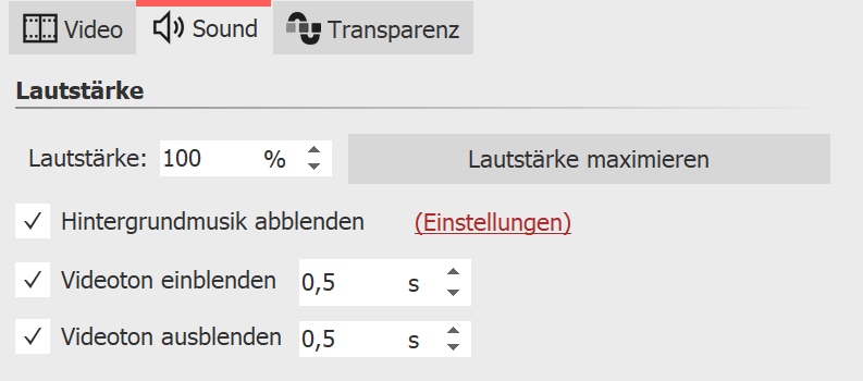

Sound (Videosound)
Sound des Videos
Sound des Videos
Hier kann festgelegt werden, ob während des Abspielens des Videos die Hintergrundmusik abgeblendet werden soll.
Wenn das Video keinen eigenen Ton hat, aber vielleicht ein Rauschen aufgenommen wurde, stellen Sie die Lautstärke des Videos auf 0 % und entfernen das Häkchen bei Hintergrundmusik abblenden. So wird vorhandene Hintergrundmusik, während das Video läuft, ohne Lautstärkeabsenkung abgespielt.
Ist der Haken bei Hintergrundmusik abblenden gesetzt, wird vorhandene Hintergrundmusik entsprechend der Musikeinstellungen abgeblendet (leiser geregelt), während das Video läuft.
Mit einem Klick auf den Button Lautstärke maximieren, wird die Lautstärke für den kompletten Videoton des Objektes so weit angehoben, dass die lauteste Stelle 100 % entspricht.
Geben Sie bei Videoton einblenden und Videoton ausblenden die Dauer ein, für die der Videoton langsam eingeblendet bzw. ausgeblendet werden soll. Mit dem Häkchen aktivieren/deaktivieren Sie die Funktion.
In AquaSoft Stages kann die Lautstärke auch direkt in der Keyframespur des Videos bearbeitet werden.
