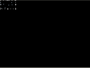

Verkleinern Sie nun den Bildausschnitt mit Hilfe des Positionsrahmens und schieben Sie den Bildausschnitt in eine obere Ecke.
Partikel20

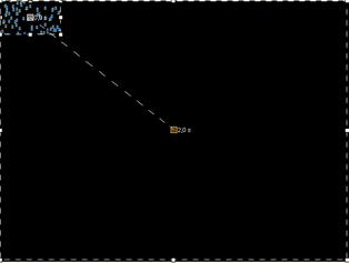

Vergrößern Sie nun die Bewegungsmarke mittels des Positionsrahmens auf volle Layoutdesignergröße, so dass die Bewegungsmarke in der Mitte ist.
Partikel23

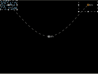

Die Teilchen lassen sich auch wieder "einfangen".

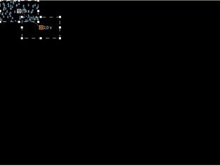

Fügen Sie eine weitere Bewegungsmarke ein. Klicken Sie dazu auf Bewegung1 und verkleinern Sie diese dann mittels des Positionsrahmen. Wählen Sie eine beliebige Position aus.
Partikel24
