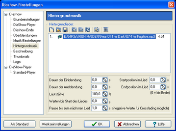

Zu einer perfekten Diashow gehören natürlich nicht nur eindrucksvolle Effekte, sondern auch die musikalische Untermalung. Für die Hintergrundmusik enthält die Timeline eine eigene Tonspur.
Hnitergrundmusik
Klicken Sie auf diese Tonspur und das Menü für die Hintergrundmusik wird geöffnet.
Über das Plus-Symbol Plus können Sie in diesem Musik einfügen.
Wenn Sie das Lied anklicken, können Sie weitere Einstellungen vornehmen.
Musik5
Sie können über das Plus auch mehrere Titel einfügen. Diese werden dann untereinander in der Liste aufgezählt. Die Reihenfolge können Sie durch Titel anklicken und mit gedrückter Maustaste in der Liste verschieben ändern.
Mit Entfernen können Sie den ausgewählten Titel aus der Liste entfernen.
Mit Lautsprecher können Sie das ausgewählte Lied abspielen.
Über Musikeinstell gelangen Sie zu den Musik-Einstellungen.
Musik6
Ein Titel kann sanft eingeblendet werden. Hier geben Sie die Sekunden an, wie lange die Einblendung dauern soll, bis die volle Lautstärke erreicht werden soll.
Musik7
Lieder können auch sanft ausgeblendet werden. D.h. sie werden immer leiser vor dem Ende. Stellen Sie hier die Zeit ein, wie lange vor dem Ende das Ausblenden beginnen soll.
Musik8
Geben Sie hier an, in welcher Lautstärke der Titel abgespielt werden soll.
Musik9
Sie können den Start eines Titels verzögern. Geben Sie hier die Länge der Verzögerung an.
Musik10
Möchten Sie nicht, dass der nachfolgende Titel nicht sofort beginnt, so geben Sie hier die Länge der Pause zwischen beiden Liedern an.
Musik11
Es ist natürlich auch möglich nur einen Ausschnitt eines Titels zu spielen. Hier bestimmen Sie, ab welcher Stelle im Lied gespielt werden soll. Bsp. 20 s = Das Lied beginnt ab der 20. Sekunde. Die ersten 20 Sekunden des Liedes werden nicht gespielt.
0 = Von Anfang an.
Musik12
Hier können Sie bestimmen, wann das Lied enden soll. Dabei ist wieder die Zeitmarke im Lied zu wählen. Möchten Sie das Lied nach 2 Minuten beenden, so geben Sie hier 120 s ein.
Bsp.: Start- und Endposition
Sie möchten nur 1 Minute vom Lied spielen. Der Teil des Liedes, den Sie abspielen möchten, beginnt aber in der 45. Sekunde.
Startposition = 45 s
Endposition = 105 s
Hint
Verwenden Sie für Ihre Diashows nur unverschlüsselte Musiktitel. Die AquaSoft ® DiaShow XP five & Studio unterstützt aus rechtlichen Gründen nicht die Verwendung von Musiktiteln, die durch DRM oder ähnliche Verfahren verschlüsselt wurden.
