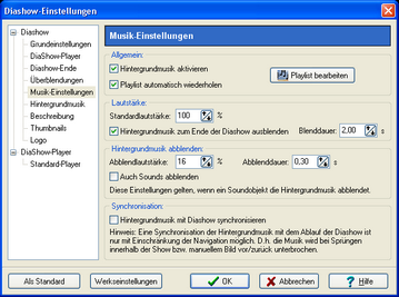

Die Musikeinstellungen erreichen Sie mit einem Mausklick auf die Tonspur in der Timeline oder über "Diashow" / "Diashow-Einstellungen" / "Musik-Einstellungen"
Musik20
Die Musik-Einstellungen können für jede Show beliebig eingestellt werden. Abgebildet sind die Standardeinstellungen.

Hiermit legen Sie fest, ob Hintergrundmusik in Ihre Diashow eingebunden werden soll oder nicht.

Im Menü "Hintergrundmusik" können Sie mehrere Titel zur musikalischen Untermalung Ihrer Show einfügen. Hier können Sie festlegen, ob diese Liste wiederholt werden soll, wenn alle Titel gespielt worden sind und die Diashow noch nicht zu Ende ist.

Über diesem Button gelangen Sie in das Menü "Hintergrundmusik" und können dort Titel entfernen oder hinzufügen.

Hier können Sie einstellen, in welcher Lautstärke die Titel abgespielt werden sollen (100%=volle Lautstärke).

Die Hintergrundmusik kann zum Ende der Diashow sanft ausgeblendet oder einfach abgebrochen werden.

Hier legen Sie die Länge der Ausblendung fest.

Wenn Sie in Ihrer Show "Sound"-Objekte benutzen oder Kommentare zu Ihren Bildern gesprochen haben, ist es sinnvoll, die Hintergrundmusik beim Abspielen dieser Objekte abzublenden. Hier geben Sie an, auf welche Lautstärke abgeblendet werden soll.
0% = ganz ausblenden
100% = nicht abblenden

Hier stellen Sie ein, wie schnell die Hintergrundmusik abgeblendet werden soll.

Hier geben Sie an, ob die Abblendung der Hintergrundmusik auch bei eingebundenen "Sound"-Objekten stattfinden soll.

Benutzen Sie Pausen und manuelles Weiterschalten in der Diashow so können Sie sich entscheiden, ob während einer Bildpause die Musik ebenfalls pausieren oder weiterlaufen soll. Bei gesetztem Häkchen stoppt die Musik bei einer Pause.
