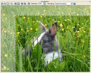

Markieren Sie das erste Bild und verkleinern Sie den Positionsrahmen etwas.

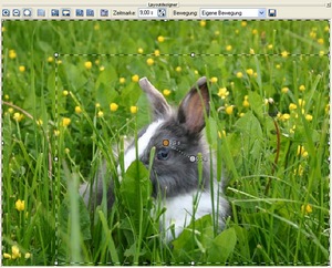

Fügen Sie eine Bewegungsmarke mit Bewegung1 ein. Verkleinern Sie zur besseren Übersicht den Layoutdesigner mit Lupeminus.
Vergrößern Sie den Positionsrahmen der neu eingefügten Bewegungsmarke auf den vollen sichtbaren Bereich und erhöhen Sie die Zeitmarke auf 9 Sekunden.
Kamera18
