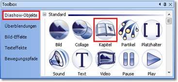

Das „Kapitel“-Objekt finden Sie in der „Toolbox“ unter „Diashow-Objekte“.

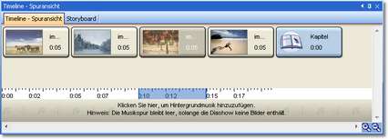

Fügen Sie einmal ein paar Bilder und ein „Kapitel“ in eine leere Show ein.

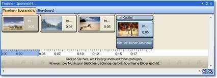

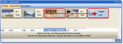

Das „Kapitel“ wird leer eingefügt. Die gewünschten Objekte müssen Sie dann in das Kapitel verschieben. Das können Sie in der „Timeline“, „Bilderliste“ oder „Storyboard“ tun. Klicken Sie ein Bild an und schieben Sie es dann mit gedrückter Maustaste auf das „Kapitel“.

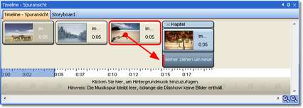

Das „Kapitel“ wird in der „Timeline“ rot umrahmt, wenn Sie mit der Maus über das „Kapitel“ gehen. Lassen Sie dort das Bild "fallen".
Timeline_Chapter1_i

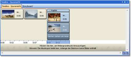

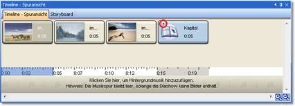

Das „Kapitel“ erhält nun ein kleines „Plus“-Symbol.
Timeline_Chapter2_i
Dies zeigt an, dass sich Objekte in diesem „Kapitel“ befinden. Mit einem Klick auf das „Plus“-Symbol können Sie das „Kapitel“ öffnen.
Timeline_Chapter3

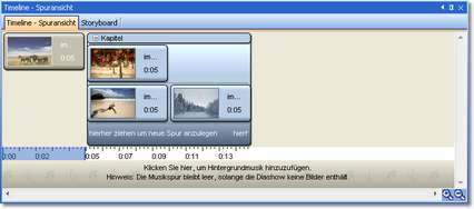

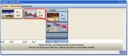

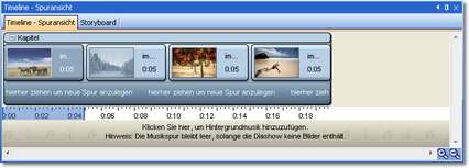

Sie sehen nun unter dem „Bild“-Objekt den Hinweis auf eine weitere Spur. Um nun ein Bild in eine zweite Spur zu bekommen, müssen Sie dieses auf diese Spur ziehen.
Timeline_Chapter3_i
Der rote Balken unter dem ersten Bild bestimmt die Startposition des Bildes. An dieser Stelle wird das Bild eingefügt.
Timeline_Chapter4
Der Hinweis auf eine neue Spur erscheint nun unter dem 2. Bild. Sie können auf jeder Spur beliebig viele Objekte platzieren. Der rote Balken hilft Ihnen dabei, die Objekte an die richtige Position einzufügen.

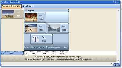

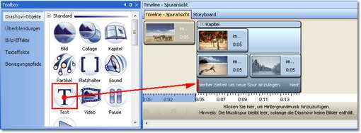

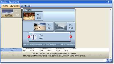

Sie können auch „Diashow-Objekte“ direkt aus der „Toolbox“ in ein „Kapitel“ einfügen. Ziehen Sie einmal ein „Text“-Objekt in eine neue Spur.
Timeline_Chapter5_withText_i
Timeline_Chapter6_withText
Die Positionen innerhalb des „Kapitels“ lassen sich durch Verschieben mit der Maus verändern. Durch das Anklicken und Schieben am Anfang und Ende eines Objektes, kann die „Verweildauer/Standzeit“ eines Objektes verändert werden.
Timeline_Chapter7_withText_i
Hint
Die Objekte innerhalb eines Kapitels verhalten sich ähnlich einem Kartenstapel. Das heißt, dass Objekt in der untersten Spur wird über die anderen Objekte drüber gelegt. In diesem Beispiel wird der Text auf allen 3 Bildern angezeigt. Würde der Text in der ersten Spur stehen, so wäre dieser durch die Bilder verdeckt.

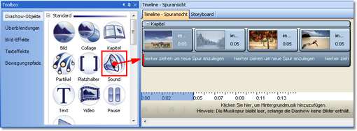

Ziehen Sie nun ein „Sound“-Objekt aus der „Toolbox“ auf die 2. Spur in dem „Kapitel“. So wie oben das „Text“-Objekt in das „Kapitel“ eingefügt wurde.

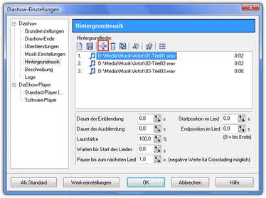

„Hintergrundmusik“ können Sie einfügen, indem Sie auf die entsprechende Spur in der „Timeline“ klicken. Über das „Plus“-Symbol können Sie Titel einfügen.
Dlg_Backgroundmusic_i

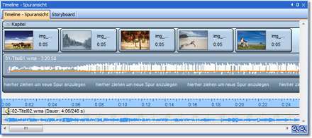

Der Titel wird dann in der „Hintergrundmusikspur“ in der „Timeline“ angezeigt.
Timeline_Chapter8_withSoundTrack_andBGMusic

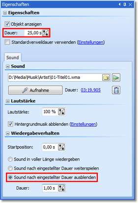

In dem „Eigenschaften“-Fenster sollten Ihnen die „Eigenschaften“ des „Sound“-Objektes angezeigt werden. Falls nicht, so wählen Sie das „Sound“-Objekt einmal in der „Timeline“ per Mausklick an.
Falls Ihnen die Abspiellänge des Sounds zu lang ist, können Sie diese verkleinern. Die entsprechenden Einstellungen sind auf dem folgendem Bild rot markiert.

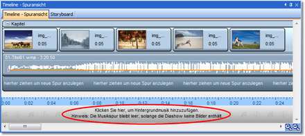

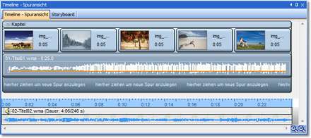

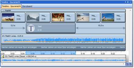

In der „Timeline“ sehen Sie nun, dass der „Sound“ exakt zu den 5 Bildern passt. Die „Hintergrundmusik“ wird während dieser Zeit zurück genommen. Wenn Sie noch weitere Bilder hinter das „Kapitel“ einfügen, sehen Sie, wie die „Hintergrundmusikspur“ weitergeführt wird.
Timeline_Chapter8_withaddjustedSound
„Bilder“, „Texte“ und „Sounds“ können beliebig in einem „Kapitel“ kombiniert werden.
Timeline_Chapter8_withSoundTrack_BGMusic_andText
