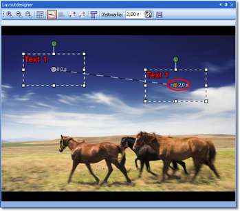

Fügen Sie mittels LABr_AddMovementMark eine „Bewegunsmarke“ ein.
Positionieren einer Bewegungsmarke
LA_Image_movedText_i
Sie können die eingefügte „Bewegunsmarke“ nun im "Layoutdesigner" verschieben. Dazu müssen Sie in den Text-Bereich klicken und diesen dann mit gedrückter Maustaste verschieben.
Der orange Punkt zeigt Ihnen, welche „Bewegunsmarke“ angewählt ist. Sie wechseln zwischen Bewegungsmarken indem Sie den Markierungspunkt der entsprechenden Marke anklicken.
Sie können nun einmal die Show mit TBr_Play abspielen und sehen wie sich der Text bewegt.

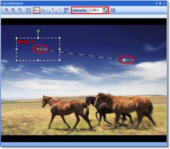

Zeitlicher Ablauf
LA_Image_movedText2_i
Mit der „Zeitmarke“ können Sie den Ablauf steuern. Erhöhen Sie die Zeit, so wird der Ablauf langsamer. Verringern Sie die Zeit, wird die Bewegung schneller.
Erhöhen Sie einmal die „Zeitmarke“ des Bewegungspunktes und spielen Sie dann die Show ab.
Startzeit
LA_Image_movedText3_i
Wenn der Bewegungsablauf erst verzögert beginnen soll, so können Sie bei der ersten „Bewegungsmarke“ die „Zeitmarke“ erhöhen. Klicken Sie dazu die „Bewegungsmarke“ an und erhöhen Sie dann die Zeiteinheit. In diesem Beispiel beginnt der Bewegunsablauf erst 2 Sekunden nach dem Erscheinen des Textes. Die nachfolgenden Bewegungsmarken werden automatisch angepasst, wenn Sie die Startzeit der ersten Bewegungsmarke verändern.
Spielen Sie die Show erneut ab um die Veränderung zu sehen.

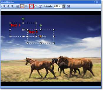

Weitere Bewegungsmarken einfügen
Sie können beliebig viele „Bewegunsmarken“ einfügen. Die neue „Bewegunsmarke“ wird immer hinter der markierten Marke eingefügt.

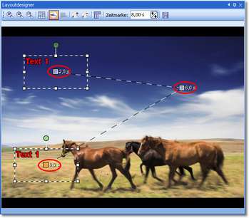

LA_Image_movedText4_i
Markieren Sie die letzte „Bewegunsmarke“ und fügen Sie mit LABr_AddMovementMark eine neue Marke ein und positionieren Sie diese im "Layoutdesigner".
Spielen Sie die Show ab. Sie werden feststellen, dass der letzte Teil des Bewegungspfades schneller abläuft als der erste Teil. Sie können dies über die „Zeitmarke“ für den 3. Bewegungspunkt steuern.

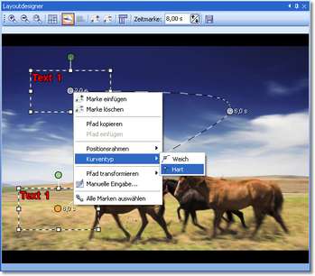

Harte und weiche Kurven
Beim Bewegunsablauf können Sie zwischen „harten“ und „weichen“ Kurven wählen. Bei „harten Kurven“ wird der Pfad exakt nach den Bewegungspunkten verlaufen. Bei „weichen Kurven“ wird ein runder Bewegungsablauf stattfinden. Sie können innerhalb eines Pfades beide „Kurventypen“ nutzen.
LA_Image_movedText_Menu
Markieren Sie einen Bewegungspunkt. Über die rechte Maustaste erhalten Sie das Menü zu dieser Bewegungsmarke und können dort den „Kurventyp“ ändern.
Ändern Sie bei allen 3 Punkten einmal den „Kurventyp“.

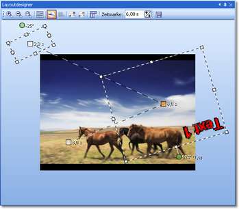

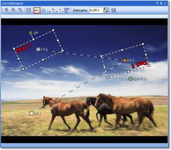

Texte drehen im Bewegungsablauf
In der DiaShow Studio können Sie Texte auch während eines Bewegungspfades rotieren und schwingen.
Dazu gibt es den grünen Punkt über dem „Text“-Feld. Genauere Informationen zur Drehfunktion beim „Text“ finden Sie hier.
LA_Image_movedText4_rotate_i
Drehen Sie einmal bei der ersten und zweiten Bewegungsmarke den Text. Auch Drehungen über 360 Grad sind möglich um Rotation zu erzeugen.
LA_Image_movedText4_rotated
Spielen Sie die Show einmal ab. Sie sehen, dass Drehzentrum ist hierbei der Mittelpunkt des Textfeldes. Soll das Drehzentrum der Textmittelpunkt sein, so aktivieren Sie in den „Text“-Eigenschaften die Funktion "Drehung im Textzentrum".

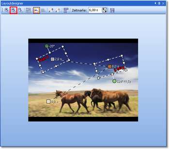

Es gibt zwei Bereiche im Layoutdesigner. Einmal den sichtbaren Bereich und den nicht sichtbaren Bereich.
LA_Areas_i
LABr_ZoomIn
Vergrößert den sichtbaren Bereich im Layoutdesigner.
LABr_ZoomOut
Verkleinert den sichtbaren Bereich im Layoutdesigner.
LABr_ZoomToOrigin
Stellt die Normalansicht/Fenstergröße wieder her.

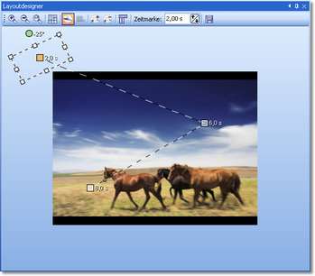

Verwenden Sie die eben erstellte Show weiter. Verkleinern Sie den sichtbaren Bereich mit LABr_ZoomOut um den nicht sichtbaren Bereich im „Layoutdesigner“ zu sehen.
LA_Image_movedText4_rotated_zoomout_i
Wählen Sie nun die erste Bewegungsmarke aus und verschieben Sie diese in den „nicht sichtbaren Bereich“.
LA_Image_movedText4_rotated_movedout
Starten Sie das Abspielen der Show. Der „Text“ fliegt nun von außen in das Bild hinein.

Der „Text“ kann während eines Bewegungspfades größer und kleiner werden. Die kleinste Größe wird durch die eingestellte Schriftgröße bestimmt.
Wählen Sie die 2. Bewegungsmarke an und ziehen Sie den "Positionsrahmen" des „Text“-Feldes größer.
LA_Image_movedText4_rotated_movedout_zoomedin
Beim Abspielen merken Sie dann, dass der Text zur. 2. Bewegungsmarke größer wird und sich zur 3. Bewegungsmarke wieder verkleinert.

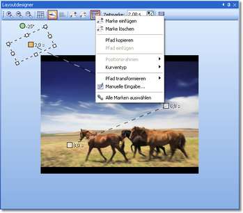

Weitere Optionen
Über LABr_Menu lässt sich das Kontextmenü zu den Bewegunsmarken öffnen. Mit einem Rechtsklick auf einen markierten Bewegungspunkt, lässt sich dieses Menü ebenfalls öffnen.
LA_Image_movedText4_rotated_menu
Einige Optionen wurden bereits oben verwendet. Folgende weitere Optionen stehen zur Verfügung:
MenuItem_copyPath
Ein bereits erstellter Bewegungspfad kann kopiert werden und so bei einem Diashow-Objekt wiederverwendet werden. Kopieren Sie einen Bewegungspfad von einem Text-Objekt, so kann dieser auch bei einem Bild eingefügt werden.
MenuItem_insertPath
Mit dieser Option fügen Sie einen kopierten Pfad aus der Zwischenablage wieder ein.
MenuItem_PositionFrame
Möchten Sie im Verlauf Ihres Bewegungspfades sicher gehen, dass der Text oder das Bild nicht die Größe verändert, so können Sie hier die Option "Größe vom Vorgänger verwenden" einstellen. Der Vorgänger ist dabei die vorhergehende Bewegungsmarke.
MenuItem_CurveType
Es gibt harte und weiche Kurven bei einem Bewegungspfad. Der Verlauf einer Bewegung kann dadurch verändert werden.
MenuItem_transformPath
Ein Bewegungspfad kann auch gespiegelt oder gedreht werden. Die zur Verfügung stehenden Optionen finden Sie unter diesem Punkt.
MenuItem_manualInput
Aufruf der manuellen Pfadeingabe. Siehe unten.
MenuItem_selectAllPoints
Hiermit können alle Bewegungsmarken markiert werden. Danach ist es möglich den Bewegungspfad im Ganzen zu verschieben.
